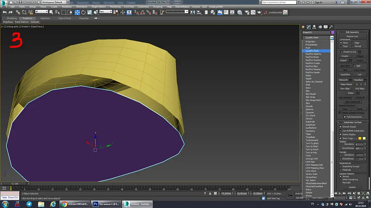

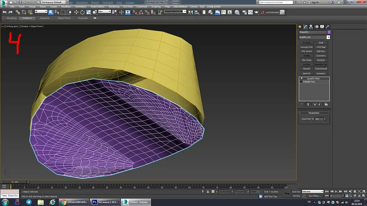

На сайте c 23.08.2012
Сообщений: 290
Набережные Челны
qayum92, спасибо)
Этим методом почему то не получается. Видимо из-за того, что модель делали из двух половинок. Когда Shape перевожу в Поли, остаются только точки и то если их выбрать в режиме редактирования. А так объект как будто невидимый.
На сайте c 20.04.2016
Сообщений: 4
Цитата lucky001:
qayum92, спасибо)
это у вас из за незамкнутого линии получается невидимый объект при конверте в полй
