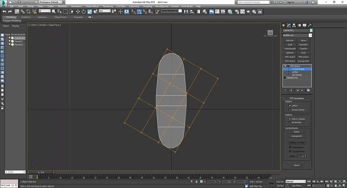

Цитата Ames:
Подскажите пожалуйста. Почему FFD 4x4x4 так криво встал? Раньше работало все нормально, а сейчас крайними точками выбирает не те что нужны

blackrazor, reset xform ещё можно

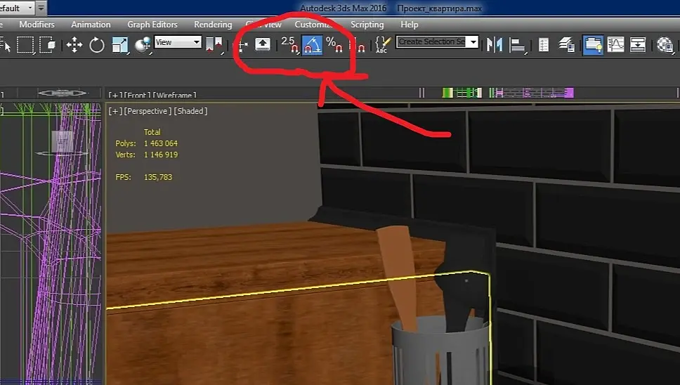

Здравствуйте. Подскажите пожалуйста, что надо сделать, чтобы при вращении объекта, были целые числа (проще вращать и ровнее)
Привязку включить на вращение
На сайте c 25.10.2015
Сообщений: 58
Цитата klubnichka93:
Спасибо!!!

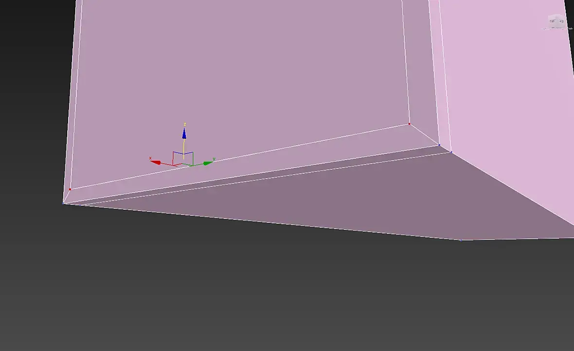

Сделал инсет у фронтального полигона, чтобы получилась рамка, но внизу она мне не нужна. То есть нужно чтобы две выделенные точки оказались на эдже, который под ними. Подскажите, пож, как эти точки "перекинуть" на нужный эдж и убрать этот.

kidkoala604, на нижние два вертекса примените экструд на величину, равную будущему инсету (образовавшиеся лишние вертексы на прочих рёбрах - убрать). После этого - инсет. А затем таргет велд в помощь.
P.S.: также в случае простой формы (как у вас, в общем то) можно просто опустить "лишнее" ребро вниз с помощью привязки. А ребро ниже - удалить.
спс. кстати да)))

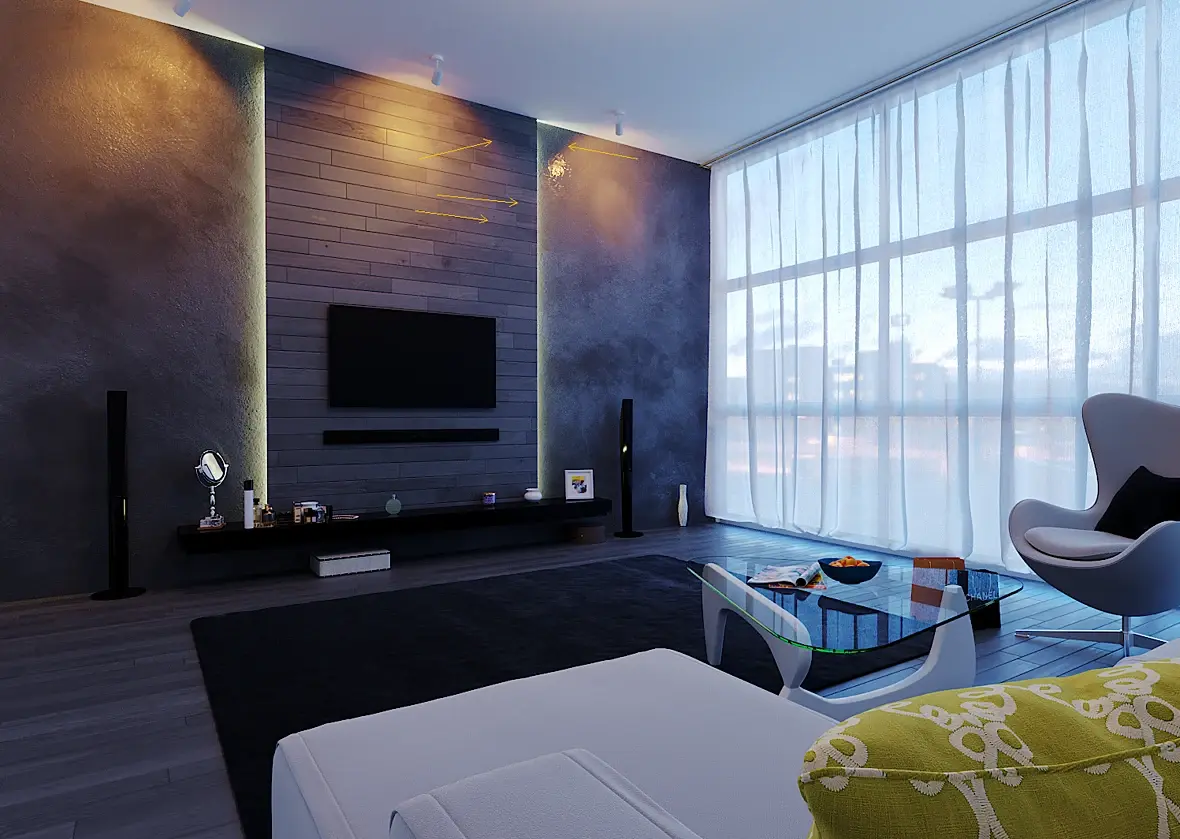

Здравствуйте!
Сделал свой первый рендер.
Практически ничего не знаю и не умею) Возникла масса вопросов, но самый важный, которые не даёт мне уснуть — откуда на картинке точки, напоминающие битые пиксели монитора?
Это остатки шумов или что-то другое?
Заранее спасибо за информацию.
Max 2019Corona 2

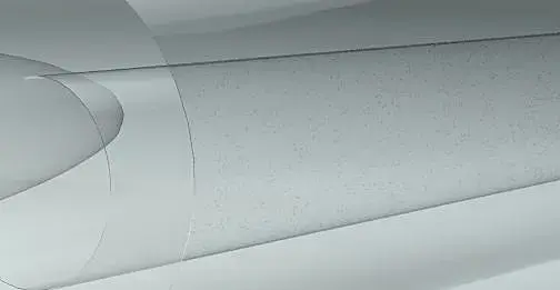

Добрый день, такая проблема: скачала с сайта материал "прозрачный пластик" (plexiglass.mat), все отлично, все меня устраивает, но вот почему даже при большом разрешении и при noise threshold = 0.01 в области перекрывания двух кусков модели, там, где как раз и должна бы проявиться прозрачность возникают неприятные артефакты, наподобие крупного шума?
