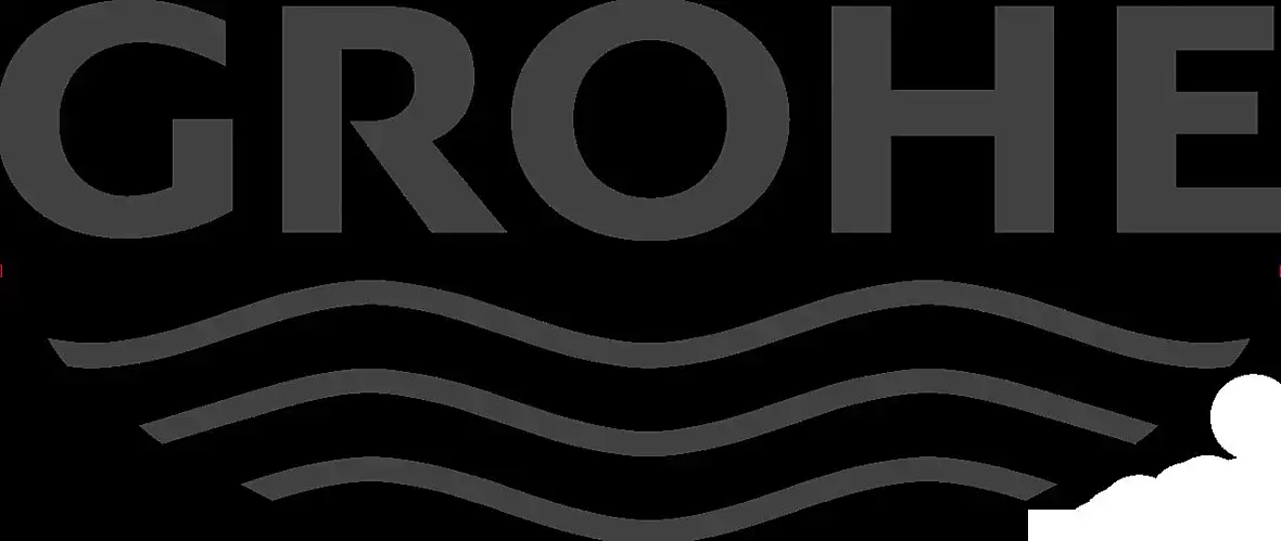

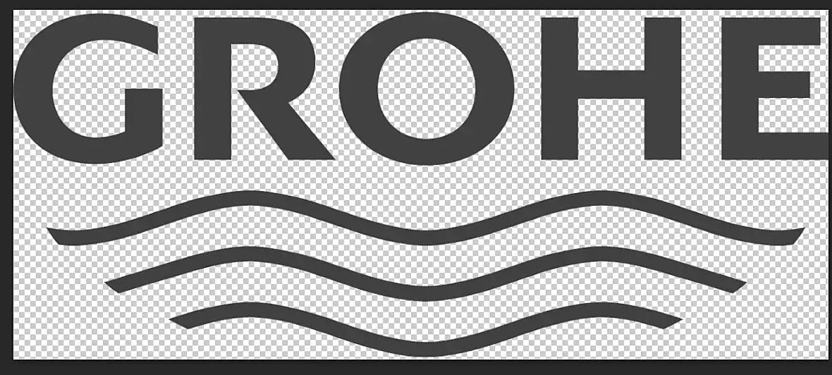

Не могу понять почему пнг так открывается в максе. Хотя в просмотрщике виндовс все норм.
Это в фотошопе:
А это 3д макс:
Откуда макс берет фоновый цвет?

Мои предположения как и фотошоп берет эту клетку так и макс берет цвета
В фотошопе же тоже можно менять эту подложку например сделать чтоб он показывал другим цветом пустоту

макс автоматом из пустоты (то бишь из ничего) берет черный цвет. а в пнг в фотошопе эти клеточки и есть ничего (пустота). альфа канал

Неа, видите эти белые мазки в правом нижнем углу 3д макса? Так вот это я в фотошопе поводил ластиком в фотошоповской пустоте. Другой пнг открывает с серым фоном.
Я уже кстати сделал это обычным джпегом двумя картинками, но все же интересно узнать принцип работы.
Вот исходник.

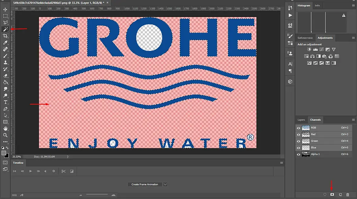

freys2011, у исходника просто нет альфы. добавить её оч. просто: выделить [отсутствующий] фон и кликнуть по иконке внизу. можно инвертировать выделение — маска альфы просто свопнет цвета
* с исходником можно и так захимичить:

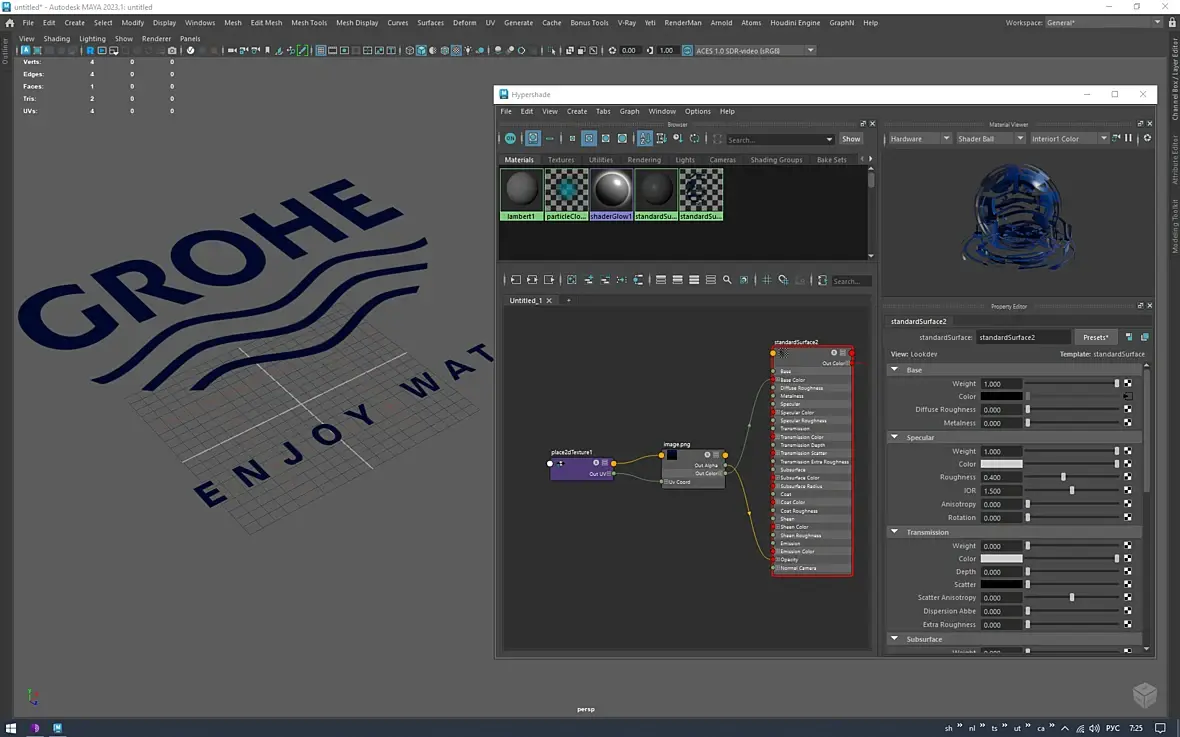

как положено отображает майка, без танцев с бубном, сразу, автоматически, при добавлении файла в слот даже на стандартном материале:
* png хранит альфу в 32-битной версии , но когда она необходима для серьёзных задач — действительно проще работать с tif, exr, или просто шоповским файлом, и химичить в 3d всегда полезно, только так и возможен синтез чего-нибудь интересного на базе ординарных ингредиентов )

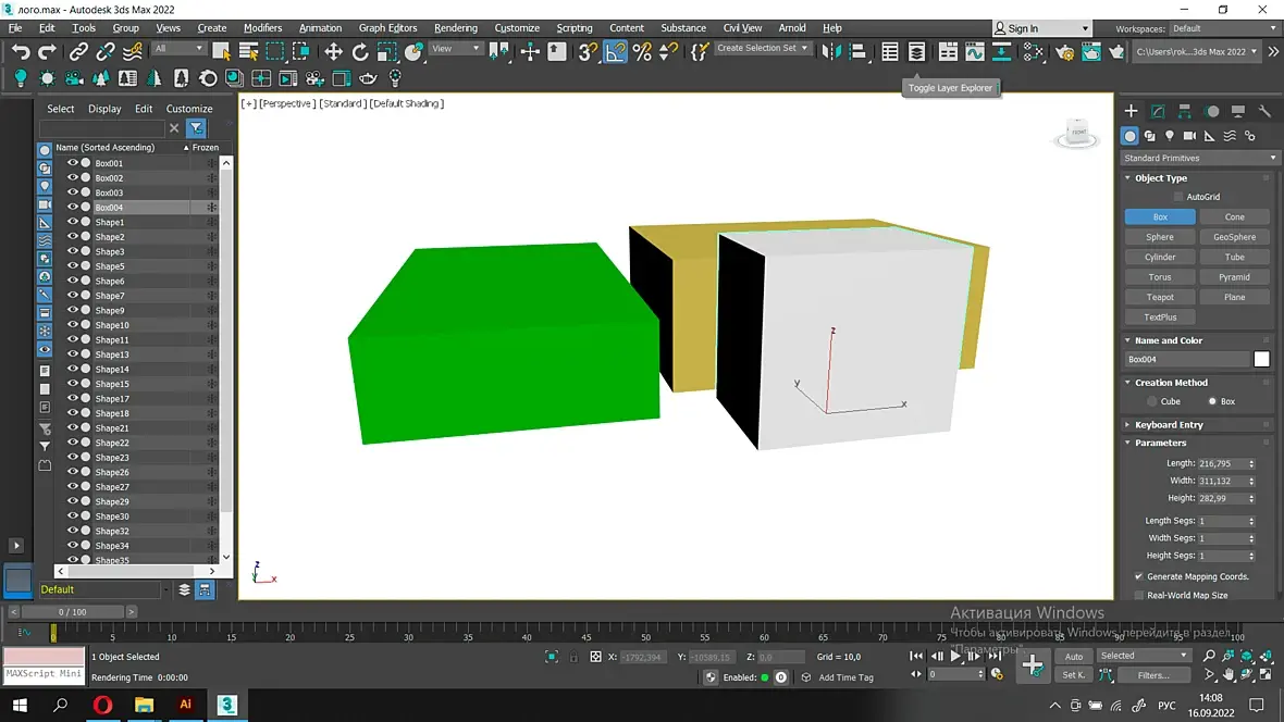

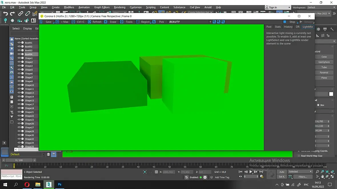

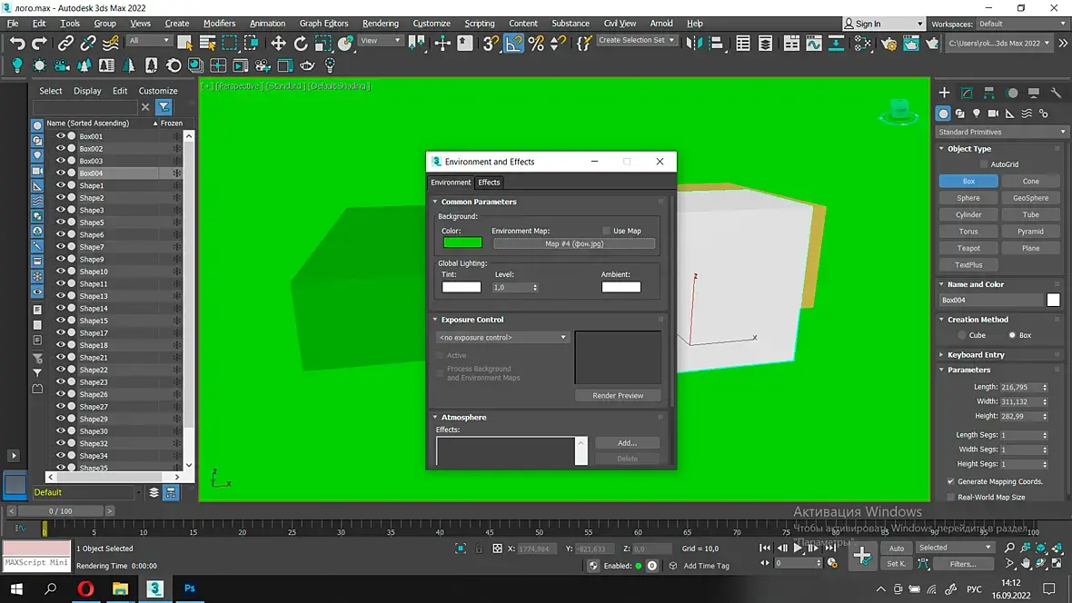

Такая проблема. Например, есть несколько фигур разных цветов. Нужно сделать просто однородный зеленый фон окружения. Когда я ставлю в rendering - enviroment - background - зеленый, то при ренедеринге все фигуры становятся зелеными. Как этого избежать? желательно без использования сторонних источников освещения и создания больших объектов вместо фона. Использую корону.
На сайте c 13.06.2015
Сообщений: 918
Ukraine, Kyiv
Nikitasivkov, render setup - scene - overrides - direct visibility override: поставть зеленый цвет.

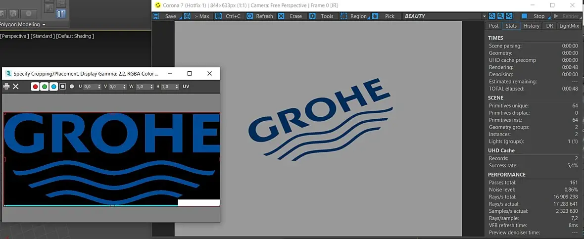

Evilis, Почему же макс настырно замазывает какими то полосами снизу? У меня в фотошопе там пуст, почему там в максе не черный цвет? Хотя на рендере уже получилось сделать чтоб альфа работала как надо.
https://upload.wikimedia.org/wikipedia/commons/thumb/f/f3/GROHE_logo.svg/2560px-GROHE_logo.svg.png
В фотошопе просто рамкой кадрировал и сохранил ctr+shift+s нажал создать копию и выбрал пнг формат.
Вот что у меня вышло: https://drive.google.com/file/d/1qx9jqwxXABU8Pl6jO8PAWAJiXBhKrLwc/view?usp=sharing
Откуда там голубая полоска, белая полоска. Просто что тут происходит? Не понимаю.

почему тогда когда я ластиком удалил по сути в фотошопе ничего
Вы стерли не ничего, а прозрачность. По этому эта область и стала отображается в максе белым. Т.е эта область перестала быть прозрачной.
Прозрачность можно стереть? Втф.. Это не укладывается у меня в голове.

aӀех, мне просто нужно чтоб прозрачное было прозрачны, а оно не прозрачное фотошоп что с тобой не так, ну или макс, я уже запутался.
Ладно уже прозрачное, но макс почему то считает что там есть белый квадрат и голубая полоса.

freys2011, это примерно как с мета-информацией файла — на картинке не видно, а она есть )

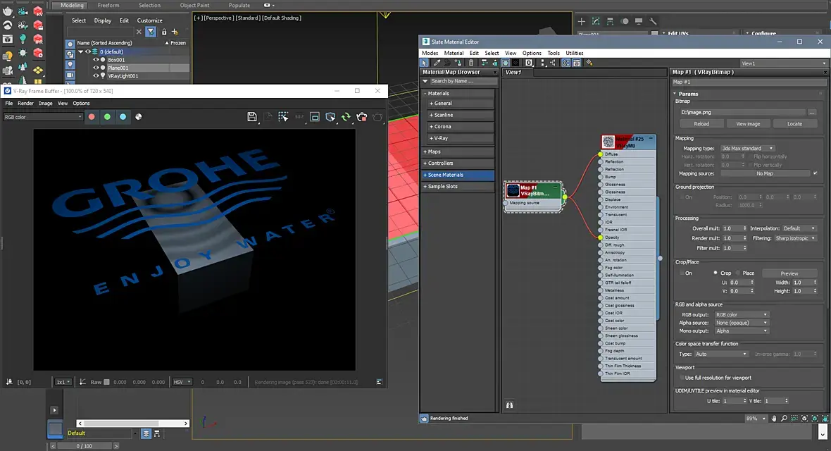

* макс увидит прозрачность у пнг, если его подать в слот опасити, как у меня в этом примере
