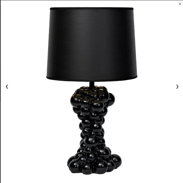

Доброго времени суток.
Решила создать модель вот такой вот лампы
[imghttp://2.bp.blogspot.com/-RWsiIu6Q7_M/UMsTTlhDcBI/AAAAAAAAAGw/irRIB0t289M/s1600/Jamie  +Hayon+Gold+Bubbles+Lamp.JPG[/img]
[imghttp://4.bp.blogspot.com/-v2uAAd8dP34/UMsTHmEAQuI/AAAAAAAAAGo/fWbajZfRxtA/s1600/3.JPG  [/img]

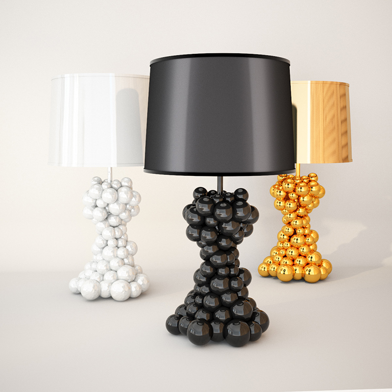

вот что получилось
Вопрос : есть ли способ сделать у шариков, из которых состоит основание лампы такой же плавный переход друг к другу, как в реальной фотографии?
если нет, к сожалению прийдется выставить так в модели, если есть - исправлю и буду благодарна за подсказку

Если в максе как вариант BlobMesh а так можно в браше доработать...
На сайте c 22.09.2011
Сообщений: 631
Я бы очень советовал Frost от Thinkboxsoftware, но...
Попробуйте стандартную калеку BlobMesh. но это откровенный примитив. Сомневаюсь, что результат Вас устроит.

Может попробовать,как в этом уроке делается ... плагином Forest Pro капли воды по бутылке распределяют,выглядит похоже немного.
http://viscorbel.com/water-droplets-bottle-forest-3ds-max-tutorial/

В менталовских материалах есть такой параметр, как радиус кругления внешних и внутренних углов, как во врее - не знаю .
На сайте c 22.05.2010
Сообщений: 1459
Тюмень
похоже как я тут делалhttp://www.3ddd.ru/modules/files/showfile.php?lid=43476
может метры что посерьезнее подскажут- но я делал ручками
шарики как вы сделал только с небольшим количеством вершин- потом начал атачить вершины ихние вручную "так сказать запаивал" по завершению "нурбс или турбосмуз или мешсмуз" не суть важно

Если скинете модель, в зибраше в два щелчка сделать можно.
http://view.xscreenshot.com/09bc0e8fecdb0257de66d42a3e452995

Вдруг кому интересно, DynaMesh с увеличенным Blur, потом Decimation Master

Tmin, я пыталась использовать cloth, у меня скорее на болезнь это какую-то больше походило, чем на лампу из пластика. Может я что-то совсем не так делала или руки не оттуда
вообще пока вот что вышло, единственный минус 277 000 полигонов

Способ описал выше - в Zbrush-е есть кнопка "DynaMesh", которая проводит ретопологию модели, спаивая при этом все подряд. Собственно, это все) Количество полигонов было уменьшено там же плагином Decimation Master.
