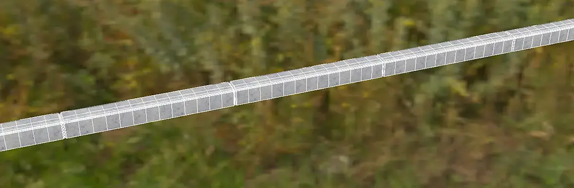

Всем доброго времени суток, уважаемые форумчане! Меня интересует простой вопрос, на который я, к сожалению, уже пол дня не могу найти ответа. Есть модель Editable Poly, которая состоит из сабэлементов, стоит задача объединить их все в один сабэлемент, подскажите, пожалуйста, как это можно сделать?

аттачем не получается, это один объект, который состоит из нескольких элементов, если выбирать редактирование элементов в Editable Poly, а нужно сделать чтобы это был просто один элемент
по поводу геометрии, это бордюр элементы идут друг за другом, каждый отдельный элемент это отдельный блок бордюра

1) элементов много, сколько точно сказать не могу, посчитать сложно
2) сам бордюр с изгибами, изначально делался по сплайну с закруглениями и углами
3) а объединить хотел чтобы текстура не тайлилась, а то получается каждый отдельный элемент бордюра с одинаковой точь-в-точь текстурой, хотя мат сделан с ювививи рандомайзером

Ладно, тогда так: если вы используете в качестве рендера корону, то в настройках рандомайзера вроде как надо выставить режим по меш элементам, это во вкладке Mode, если я ничего не путаю. Компа под рукой нет, точнее не скажу.
И да, во вьюпорте рандомности не увидете скорей всего, только при рендере.)
На сайте c 07.02.2022
Сообщений: 8
да, есть такое, работает, спасибо огромное, теперь все фотореалистично
