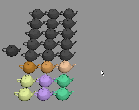

Ну как бы можно (в примере аттач не стал делать, только сборка по нейму парента)
но при аттаче десятков тысяч макс думаю умрет и повесит комп )
В утилитах макса есть коллапс (см выше), он будет работать получше. Т.е как вариант > селекшн бу нэйм > коллапс в меш. Но даже в этом случае не десятками тысяч. Для начала попробовать штук может по 50-100-200. Так как есть еще зависимость от геометрии.
Спасибо за ответ. Такого рода скрипт в данном случае не сильно облегчит задачу. Он хорош, если таких наименований немного. Если их от 50 до 100, то придется вручную кликать по списку и нажимать скрипт для выделения объектов. Это примерно как я делал без скрипта. Просто в поиске выделяешь объекты с первого по последний (одно и то же имя) и аттачишь в один меш фаст аттачем.
Если бы можно было выбрать все объекты, а он бы саттачил по одинаковому имени все 100 наименований, и получилось бы не 70000 объектов, а 100. Конечно не все сразу, а постепенно по 150-300 штук, чтоб не повесить макс. Вероятно это непросто.
