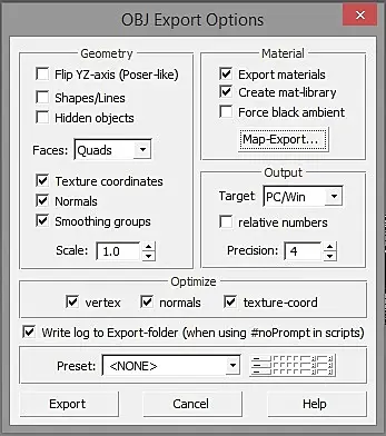

Всем доброго времени суток! Проблема следующая - экспортирую obj, проверяю замёрджив его, выясняется что пропадают Mtl ID. На оригинальной модели 8 разных ID назначены, после экспорта - 1 ID остаётся. Файл mtl сохраняю параллельно с obj. Так и должно быть и 8 ID мне не видать после экспорта в obj, или что то делаю неправильно?

При экспорте в обж есть галочка save material ID. Должна быть нажата
У меня нет такой галочки, в упор не вижу..

На разные ID надо назначить разные материалы, а потом экспортировать. Должно сработать. Ну модель загнать е единый меш, зааттачить элементы.
