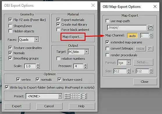

stepa922, ну 14 так же как в 20-м). Через стандартный мат перенести можно айдихи. Виреевскими - не хочет.

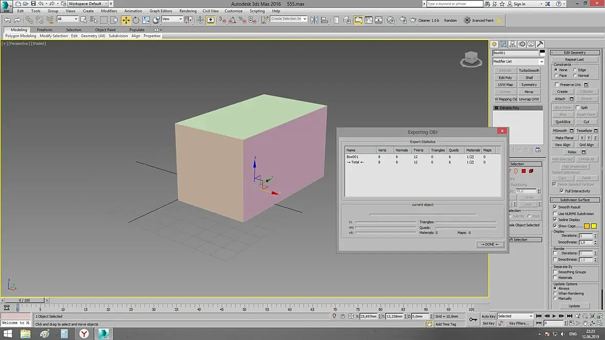

Сейчас поставил эксперимент, мало ли у меня исходная модель какая-нибудь сатанинская и на ней не работает как надо - сделал такой же бокс как в гифке, так же назначил стандартные маты, так же экспортнул - всё равно 1 ID.. В общем отнесу это событие к разряду проклятий, большое спасибо за потраченное время, дальше уже просто невежливо его отнимать!

Сообщений: 7380
Predator84, это немного не то) тоже только что поклацал у себя. шо так, шо так - пишется три мата. это ж айди полигонов, а не канал маппинга.

Слушай, надо выявить на каком этапе сбивается все. У тебя в окне после экспорта сколько пишет айдишек?
там где materials/
Если там много, то скрин импорта в студию, на импорте теряются.

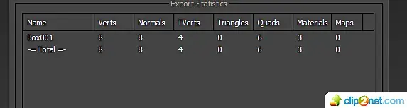

Материал как видно трёхсоставной на боксе

стандартный? Странно, у меня так пишет когда виреевские в мультимате засунуты
Окей, есть еще прикол. Имена

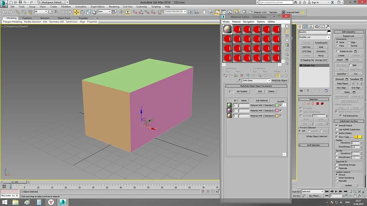

Сообщений: 7380
Да, я так и подумал) Переименуй. Они разные должны быть. Я только что решил затестить, перетягиванием покопировал, и вот оно считало как один.
... хотя в гифке я ж делал из разных слотов - то разные имена. а ты схалтурил, видимо - покопировал, когда говорил что сделал "все так же"

Опа-ца! Думаю может ему не понравилось что стандартные маты одинаковое название имеют - поменял названия, чтобы разными стали - всё сработало! Вот шайтан мозгов мне выел блин за день! Получается я пробовал изначально короновские маты экспортировать - они как и виреевские у вас не проканали, а когда стал пробовать со стандартными матами названия у них были одинаковые, хоть сами маты и разные. В общем проблема решена, всем ещё раз огромное спасибо за содействие и ещё раз прошу прощения за потраченное время!

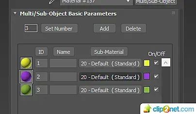

Доброго времени всем - попробовал так экспортировать в OBJ. Назначил стандартные материалы в слот мультисаба, экспортнул. Потом импортирую в макс, ID сохранились, только почему то перепутались местами. К примеру 1й стал на 3й. получается или переназначать ID или в материале местами менять - но если в материале менять тоже не вариант - на разных объектах по разному меняются ID.

Да, у меня так же было. Дело было давно, не помню точно в чём там была суть, но эту проблему я поборол. Там, вроде бы, дело в том, в какой последовательности вы создавали материалы в мультисабе. Вот я, по-моему, создавал новый мультисаб, в котором последовательно создавал маты. Тогда в итоге всё сохранялось в нужном порядке. Или я детачил по айдишникам элементы и аттачил в правильном порядке. Я помню что была какая-то дичь, много нервов и времени ушло на это всё. Но проблема точно решается и она точно решается не сказать что удобно.

Спасибо)   - вот пробовал по элементам разделить что то выдаёт опять неправильные ID. попробую по порядку назначать и материал по порядку в слоты добавлять.
