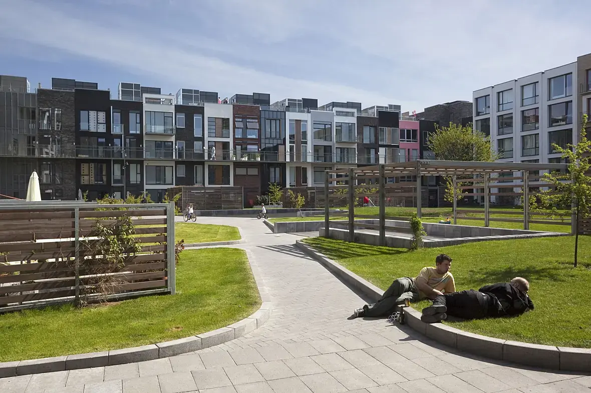

Спасибо всем за дискуссию). Поняла, что план таков:

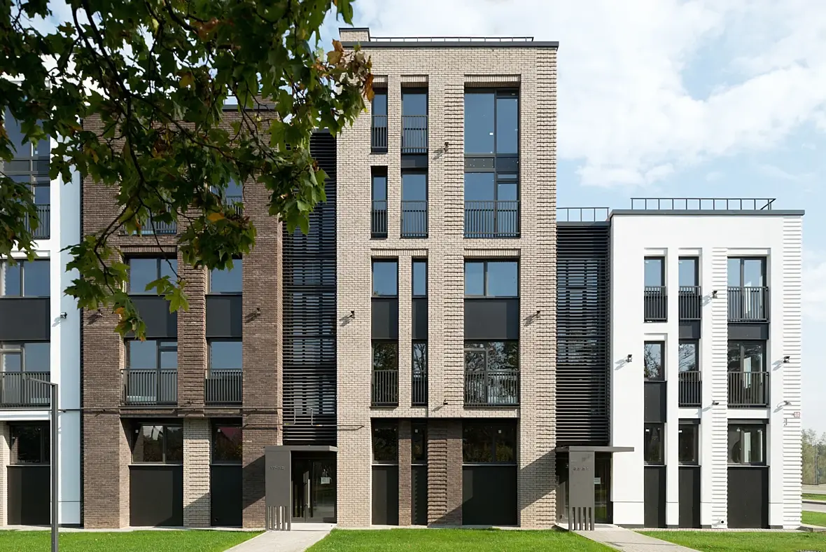

Попробую пойти вот в эту сторону. Повторять реф по фото - совсем не мое, но вот эта концепция нравится. Маленький жилой район с похожими домами, двором. Планировку придумаю, начну визить. С чего-то надо начинать).

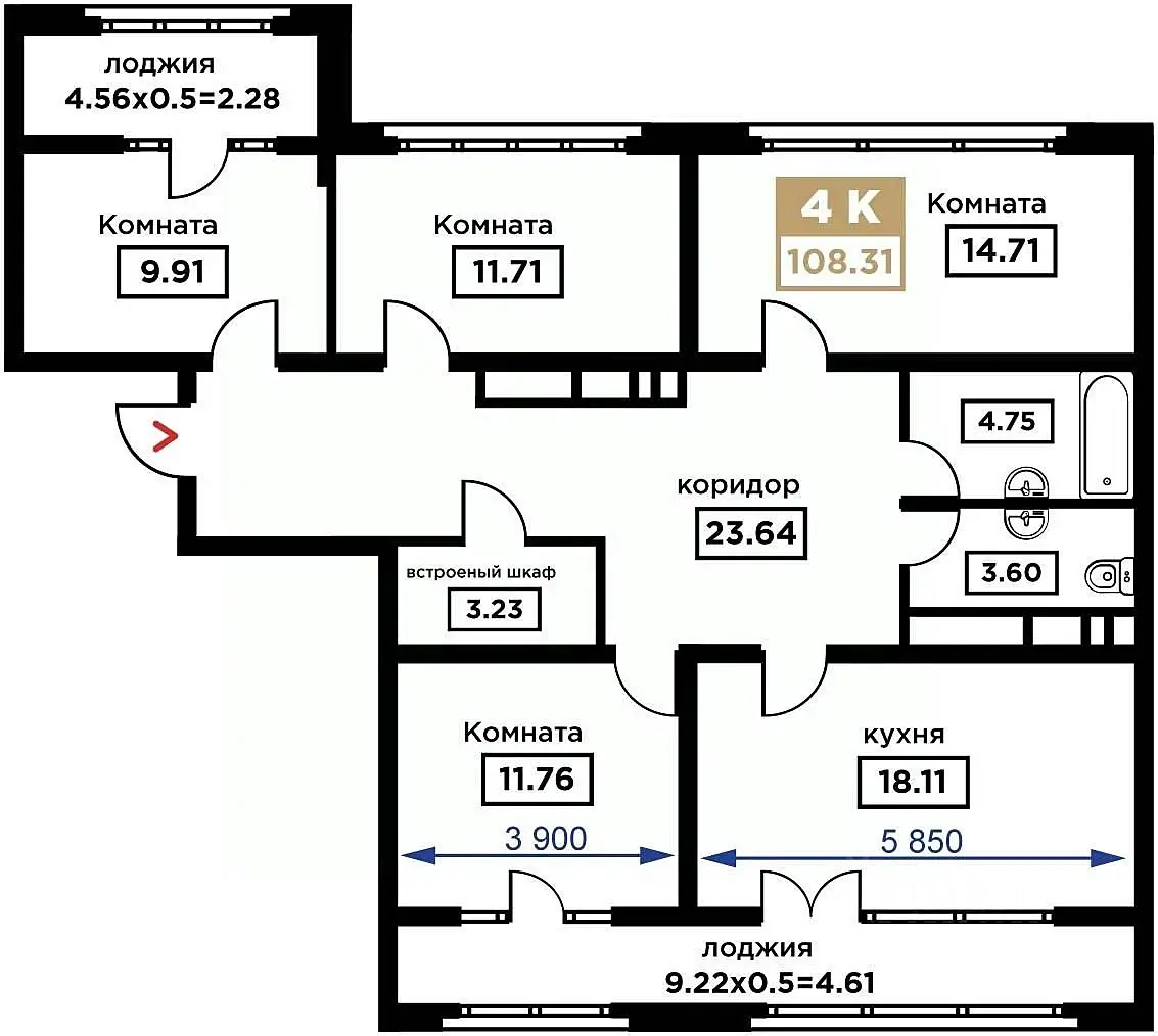

мой ответ больше для темы "Что вас бесит?", но большинство ЖК проектируются по принципу "впихнуть невпихуемое" Пример, распиаренный ЖК в Краснодаре, еще на этапе строительства такая квартира стоит 27 миллионов.
Все стены, кроме одной,  несущие. Туалет один.
Воо, моя боль. Из них коридор с лоджией 1/4 площади, т.е. 6,5 млн в подарок застройщику с каждой квартиры. Тут еще по-божески двери расположены в несущих, арх знает про шкафы (чудо). На лоджию ничего не войдет, шахта посередине коридора - печалька. Гостиной нет, смотрим телек боком или задом, диван прислоним к окну, штору заправим за него.
Сообщений: 3986
Шанталь, это как раз пример некомпетентности и архитектора, и девелопера.
Неверно сформирован бриф проекта по квартирам (комнаты, площади, их расположение), назначена неподходящая конструктивная система. Ну и на сладкое - здесь похоже на то, что это квартира верхних этажей, тупо объединенная как минимум из двух и этажного коридора (странные шахты коммуникаций при комнате 11,7 м2).
Я такой дом не приму, отправлю переделывать, если надо то вплоть до посадки на участок.

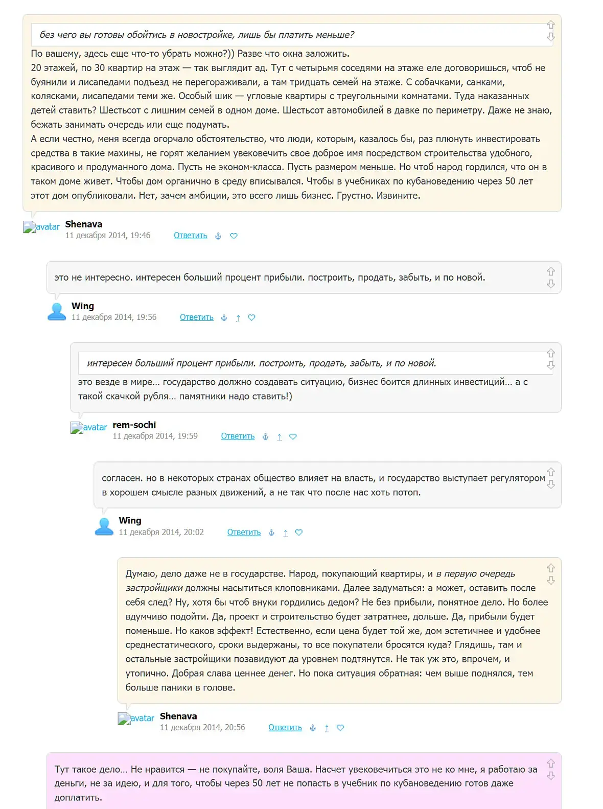

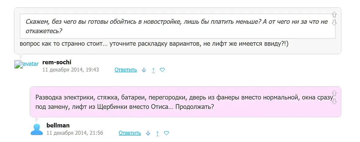

Была как-то дискуссия на местечковом форуме. Представитель местного застройщика вышел в люди на форум и спросил: на чем бы еще сэкономить в будущем доме, чтобы вы, нищеброды, были этому рады? Может, двери подешевле? Может, разводку отопления делать только до входной двери?
Ему посоветовали окна заложить, т.к. большей экономии в домах с треугольными комнатами и представить нельзя.
Я спросила - почему бы не подумать в обратном направлении, и не сделать такой дом, чтоб аж внуки гордились и на дом пальцем показывали, чтобы дом в учебники истории вошел?
Его ответ: гыы, учебники, мне за это не заплатят. Меня интересует только прибыль.
Ну собсна и все.

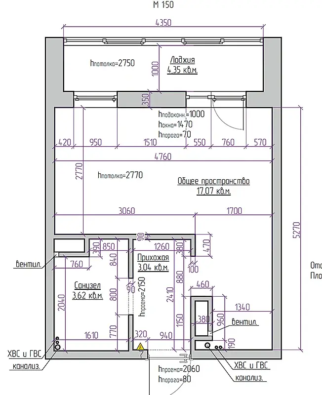

Вот из свежего. ЖК Самолет, Краснодар. На шахты смотрите). По мнению застройщика, кухня  1,34 на 1,15 - отличное решение. Зато по мнению заказчика - акция, спеццена, и аллею возле дома проектировали великие голландские архитекторы (что скорее всего чушь).
"Потом дизайнер как-нибудь обыграет". Это так мило.

Здесь двойка самолету - если протащить воздуховод из кухни в санузел через прихожую (по стене между комнатой и коридором), то вентшахта из кухни уходит, остаются только стояки, это плюс 0,36 м2, и кухня расширяется до 1720 мм.
Ноооо.....если этот дом выше 16 этажей, то пропускной способности главного вентканала может не хватить, и на верхних этажах придется добавлять вентканалов. Хотя это и меньшее зло.
Здесь потенциальный косяк с пожаркой - простенок между окном и проемом выхода на лоджию должен быть 1600 мм. Хотя если на этаже две лестницы, то это ограничение не действует.
