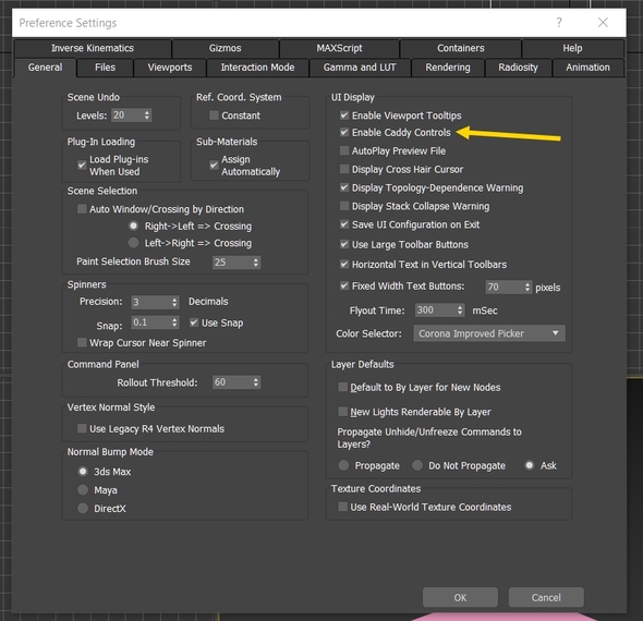

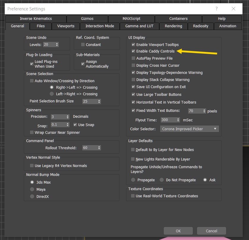

думаю и те всплывающие менюшки можно как то убрать, где то тут недавно видел вроде
снятие этой галки возвращает старые диалоги

Сообщений: 188
Ура! Наконец-то сменились новые меню булеан/экструд на старые!!! Спасиб огромное Вам, Shinodem!!! Жаль на сегодня плюсомёт заколнчился... Можно то сообщение закрепить даже, думаю, оно полезно очень для переходящих людей, коих хоть и немного, но они существуют. Теперь порядок smiley-yahoo.gif. Как оказалось, был итак 4 сервиспак, но накатил поверх ещё раз. Мердж в пустую сцену перетаскиванием работает без проблем. По всей видимости, сцене каюк, буду разбираться! По поводу запуска макса одна лишь просьба - кто-нибудь может засечь на часах, сколько секунд до полного открытия пустого макса, ребят?

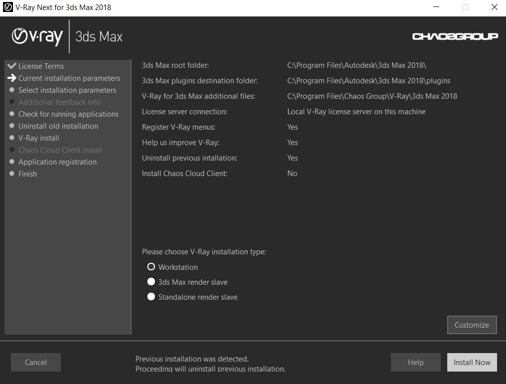

у меня загрузка макса до рабочего состояния 35сек, стоит феникс и вирей 3,70  чисто, чтобы конвертировать материалы, можно даже триал с оф сайта поставить для этих целей. Да он прилично засирает макс своими менюшками.
Но странно, что ментал рей еще не выпилили так как встречаются для него настройки)

Вирей можно и 3,60 если он будет быстрее грузится) у мну просто на 20 макс его не было и я решил 3,70 поставить, некст не решаюсь мало ли чего там насували , тем более тоже ставлю только для конвертирования, но иногда нужно с рендером посмотреть, а там таблетки вроде как не дружат с фениксом, лиценз сервер не ставил, не думал что из за него могут быть тормоза, может для какой-то таблетки он нужен поэтому у людей он тормазит, а msi писал что не обязательно ставить ему же виднее, я его кряком пользуюсь(вроде как несколько кряков есть и они не дружат друг с другом 100%), он мне и на корону 5 дал триал до апреля =)

Наверное, тогда с этого некста и слезу, т.к. помимо этих затормаживаний, ещё вылезают короновские ошибки скриптов и сейчас буквально наткнулся в соседней ветке, что у человека также с короной и некстом вылезает ошибка (она у меня тоже вылезает вместе с ошибкой по скриптам), но у него типа почти всегда, а у меня иногда только:
---------------------------MAXScript Auto-load Script Error - C:\Program Files\Autodesk\3ds Max 2018\scripts\startup\CoronaRenderer_InitScripts.ms Exception----------------------------- Known system exception-- ########################################################################-- Address: 0xf931ba9; nCode: 0x00000000C0000005-- Desc: EXCEPTION_ACCESS_VIOLATION The thread tried to read from or write to a virtual address for which it does not have the appropriate access.-- Read of Address: 0x0000000000000038-- ########################################################################---------------------------ОК ---------------------------
Если учесть, что корона раньше мозг не пилила, кроме как когда памяти наестся и гнать начинает, то тут ноги явно от врэя растут. Бум пробовать удалять и ставить старый. Спасиб Вам ещё раз!!!
