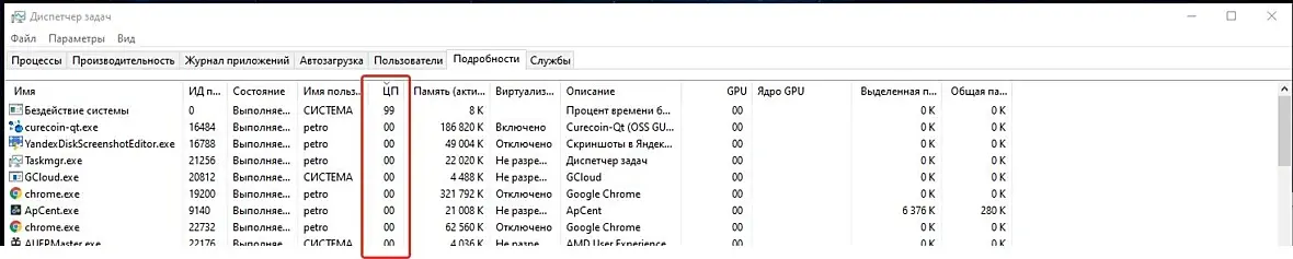

могу предположить что процессор занят чем то другим во время рендера, нодо смотреть в диспетчере задач процессы во время рендера
вот тут
сортируете по ЦП и смотрите чем занят ЦП во время рендера.
дальше надо смотреть , но что-то тут не так )

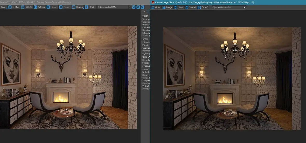

Доброго вечера, всем. Пытаюсь осознать и не пойму. Когда люди спрашивают про долгий рендер, первым делом пишут про настройки альбедо, что мол проверили. Ну или правильнее будет сказать уровень дифуза. :)  Как я почитал, посмотрел, обычно что бы ручками не крутить каждый материал, устанавливают в положение 0,75 командой "for i in getClassInstances CoronaMtl do i.levelDiffuse = 0.75" ну или другими способами.Взял у супруги потестить сцену с белыми текстурами ( открыл смотрю она их еще через колор коррекшен прогнала что бы еще белее было :)
слева level-1; время≈47мин  ≈180пас.            справа level-0,75 время≈1ч15мин ≈280пас
Уровень шума 2 количество лучей в секунду примерно одинаковое и там и там.
Логика как бы подсказывает, что вторичных отскоков меньше, маты в сцене темнее, времени и пасов для достижения такого же порога шума нужно больше.
А зачем же тогда его все крутят в минус?

В подавляющем большинстве случаев это культ карго. Люди чето крутят слабо понимая что вообще это все означает.

Может не столько в умах, как на страницах поисковиков точно (они помнят все) :)Просто вирее подобного ничего нет, а начав подробнее изучать корону после вирея наткнулся на это.
Хотелось бы конечно услышать мнение представителей карго культа. ) А то у меня как то получается наоборот,  замедление, вместо ускорения.

а можно увидеть настройrи в POST?
На сайте c 13.08.2020
Сообщений: 1023
Они на домашнем компе, буду возле него не раньше 19-00. Они идентичны. По памяти, менялся только Highlight compress 2.7 : white balance 5000k: Lut-0.4 - kim amland 02.
