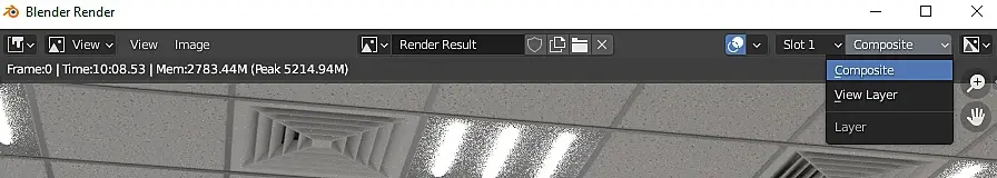

Цитата Andrey3dm:
Всем привет, повёлся на байку, что GPU ренедер это быстро. Купил видюху за 83к. Изучил блендер, перетащил туда геометрию, перенастроил материалы и за час рендера на 3060ti получил шумы и зелёные точнки. Corona на проце, который почти в 8 раз дешевле, даёт картинкуу куда чище.Что я не так делаю?
быстро да, но там где глобалки минимум.
интерьеры в октане на пастрейсе чтоб более менее рендерить надо минимум 3 твоих видяхи иметь. с одной ставь не пастрейс, а директ лайт в кернел тайп и крути ао в настройках директ лайт или ги мод на диффуз переключи. это же октан?
интерьеры быстрей на редшифте или врай гпу будут тк у них на вторичке кэш есть.

На сайте c 13.01.2012
Сообщений: 32
Цитата irishman:
врай гпу
Он, к сожалению, вылетает, как только я включаю Out of core.Кстати, я могу ошибаться, но мне показалось, что V-Ray GPU BF+BF лучше чем октан справляется с интерьерами в плане шумов и скорости.

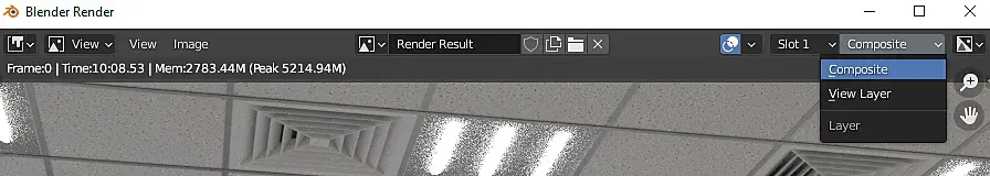

Сообщений: 32
Цитата irishman:
пт можно покрутить еще адаптивный сэмплинг, кохерент и ги кламп.
крутил. Зелёных точек стало поменьше, но всёрано они есть и время всёравно не радует
Цитата Rebate:
А что на Октан глупый денойзер? Сейчас же все денойзеры очень умные, ничего не мылят и не жрут, если не перекручивать.
Фактуру штукатурки мылит. Да и смысл тогда? Если у меня корона на 8 ядрах и 16 потоках справляется и без денойза лучше за то же время. Ок, там не PT, а UHD Cache, но результат то даже лучше выглядит. Как-то разочарован я в этом гпю рендре. 3060ти же мощнее 2080ти, а обычный проц уделать не может в интерьере, всёравно ждать час-полтора, да ещё и без денойза никуда.

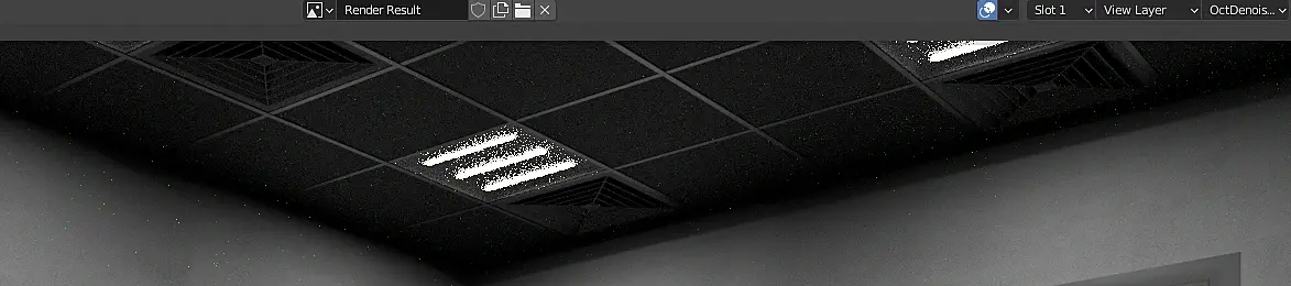

P.S. Решил попробовать denoise. А он не работает. В конце рендера сверху пишет denoising, несколько минут прога висит, а потом просто оставляет шумый результат. В чём может быть дело?
Сообщений: 32
Денойзер срабатывает через раз. Почему это может быть?
