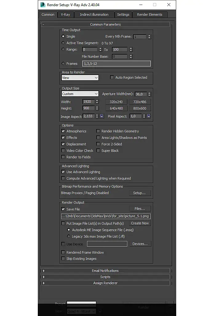

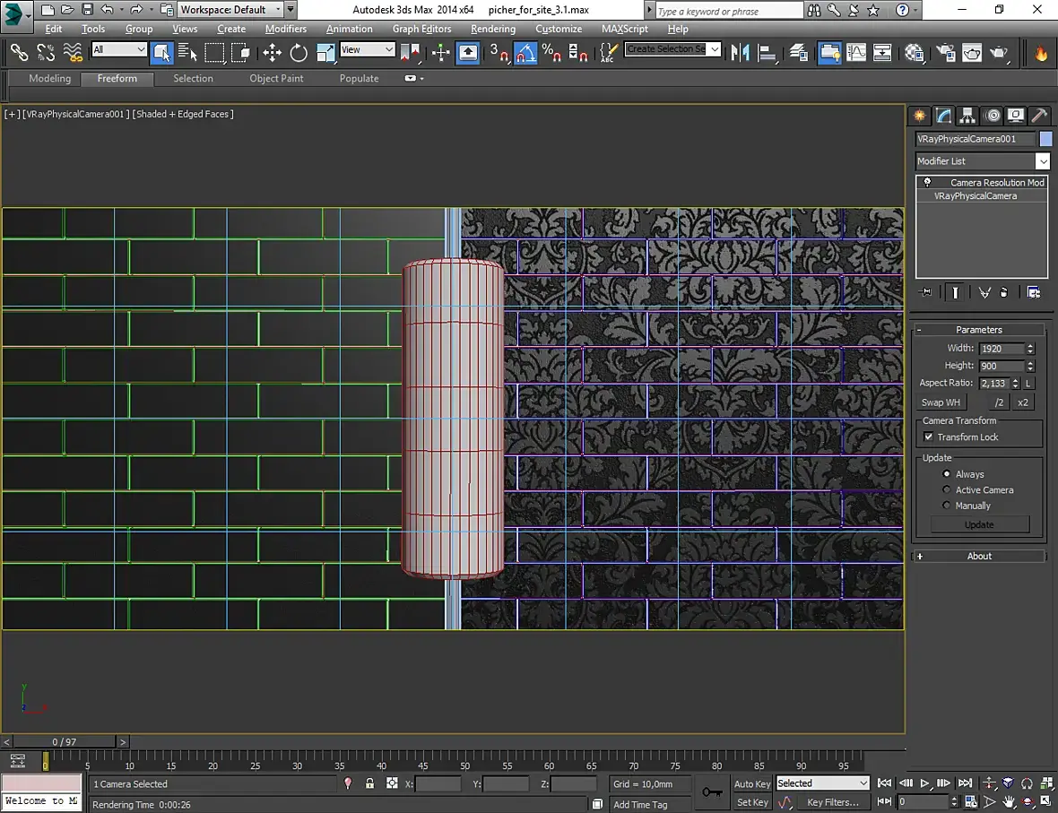

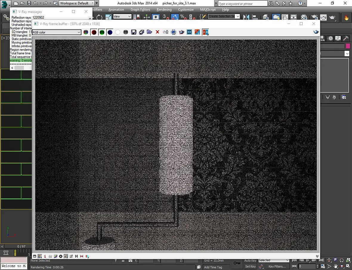

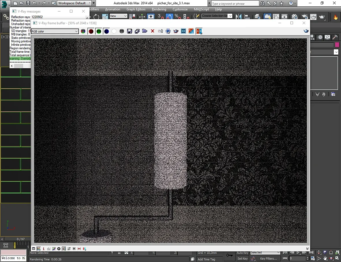

Добрый день. Столкнулся со следующей проблемой: настроил камеру с помощью camera resolution mod (1920х900). В окне viewport четко вижу, что данная настройка работает (галка show safe frames включена). Но когда нажимаю F9 (запуск рендера), в окне V-ray frame buffer вижу как рендерится изображение с разрешением 2048х1536 и видно все за границами того, что было во viewport. Помогите решить данную проблему! Как сделать так, чтобы рендерилось ровно то, что видно во viewport, то есть изображение с разрешением 1920х900?
Отвечу на свой же вопрос! Нашел! В настройках V-ray: Frame buffer нужно поставить галку get resolution from max!

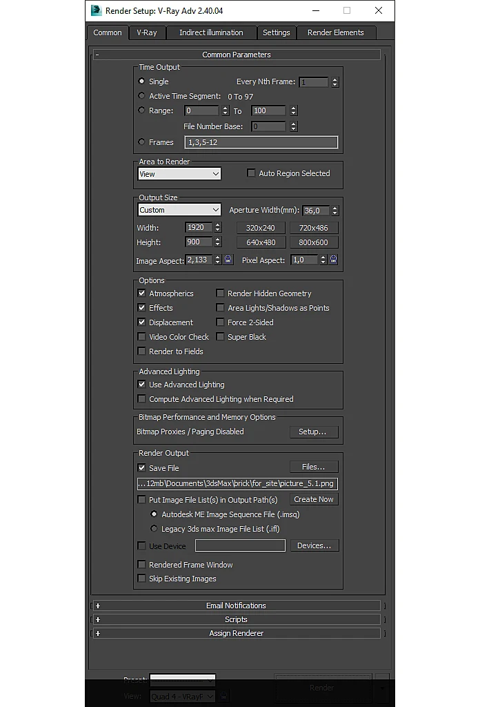

Убрать Ограничивающую раму, подрезаемую рендер:Render Setup _ Common _ Area to render: Viewпрописала, если вдруг кто-то не совсем поймет

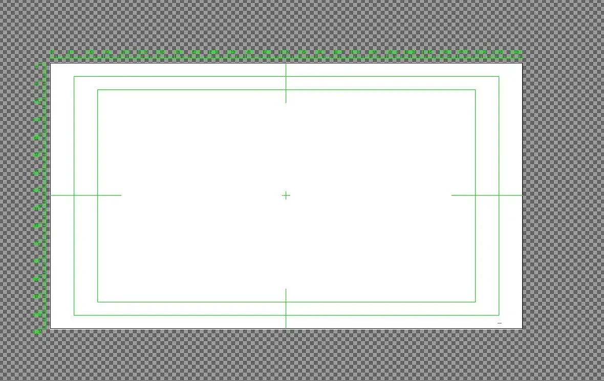

Женька подскажите пожалуйста, нашел ответ на свой вопрос в этом топкие, но изображения там уже не живые, на которых было решение моей проблемы. У меня на рендере появилась белая рамка, я знаю как ее вызывать по необходимости Shift R, но тут она появилась на постоянно и не отключается, не скрывается никак. Режет рендеры, обычно чтоб с этим не разбираться и сэкономить время, просто перезаписывал сцену на новый файл, но тут уже хочется закрыть для себя этот вопрос раз и навсегда. Как ее убрать ?
