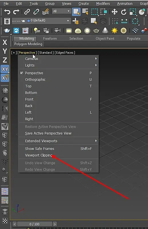

Всем привет! Help!! У меня проблема с вьюпортом: справа появились такие две желтые стрелочки, которые регулируют обрезку глубины кадра, никогда такого не было, очень мешают((((Подскажите, как отключить???? Не могу работать(

Это?

Убрать Ограничивающую раму, подрезаемую рендер:
Render Setup _ Common _ Area to render: View
прописала, если вдруг кто-то не совсем поймет
СПАСИБО! большое! а то намучилась! не понятно как она вообще появилась
