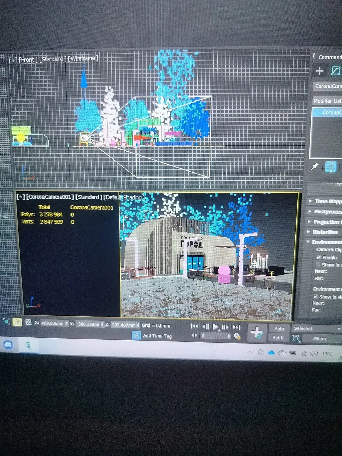

На сайте c 22.10.2019
Добрый вечер, подскажите, пожалуйста. Сдвинулось область сцены (Shift F) Как такое исправить?
На сайте c 13.04.2023
Цитата Patarach:
Цитата Butch33:
Да ладно вам не плачьте.
Крутите Image upscaling factor в настройках короны. По умолчанию должно стоять 1 (чтоб без мыла).
https://support.chaos.com/hc/en-us/articles/4526293924881-What-is-Image-upscaling-factor-3ds-Max-
Именно это я и нешел сам
здравствуйте.  у меня та же проблема, но это не помогло мне. все галки и все настройки в норме, но интерактив мылит ужасно. есть еще какая нибудь причина, не знаете?
Сообщений: 4456
В настройках Короны во вкладке Performance галочка Fast preview denoise during render.
На сайте c 21.08.2014
Сообщений: 39
Нет , мимо
