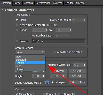

Подскажите, пожалуйста, а как заставить этот бэкбёрнер делить изображение на полосы, при условии, что рендерю я в короне и комп у меня один? Я явно что то не так делаю, у меня всё время рендерится изображение полностью. Max pixel to transfer понижал до 1024 ,всё равно без толку.

Этот скриншот настроек не имеет отношения к бэкбёрнеру.
Зачем вам полосами надо? Рендер страйпами это пережиток прошлого, когда памяти не было.
