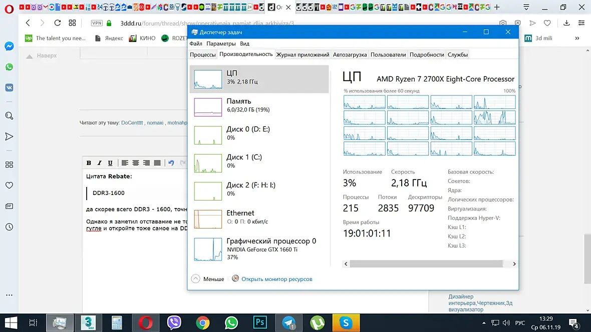

сравнение идет с компом где было 48 гб оперативы, и расходовалось только на оперу по 10-15 гб, сами видите на скрине сколько постоянно вкладок у меня открыто. На DDR 4 у меня открыто и побольше, плюс два макса, фотошоп, вайбер, ватсап, телеграмм,  играет музыка, иногда в км плеер с фильмом, который весит 10 гб и еще RPG со средней графикой, которая работает на двух потоках и все это комп выдерживает и не виснет. В отличии от голимых зеонов на с DDR3, где даже половины этого не было открыто и глючило просто жесть. Хотя там даже видюха сильнее была, я то свою недавно поменял на 1660ti , у меня стояла GTX 760 и всеравно работало лучше.
Может сам комп на зеонах был глючным, может еще целая куча факторов, которые неизвестны ни мне ни вам, но на выходе факт DDR4 работает быстрее DDR3 и частота очень сильно влияет на скорость системы в целом.

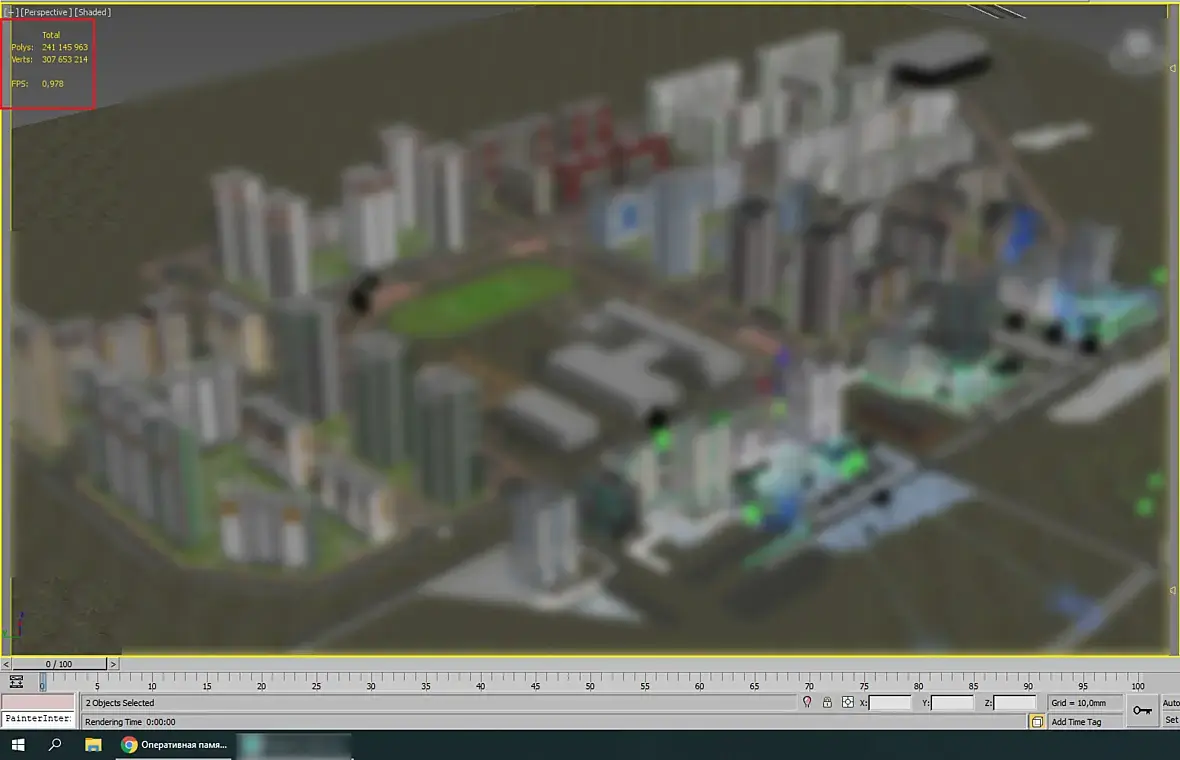

Цитата Luxeon:
Господа, сколько оперативки нужно для комфортного рендера архивиза в 100 млн. полигонов скажем? И почему так получается что мне для одной сцены в 140 млн. полигонов хватает 32 гб оперативки а а для другой сцены в которой только 40 млн. 32 гб уже не хватает? Мб дело в разрешении текстур?
Сейчас делаю проект где свыше 60 домов. Многоподъездные по 16 этажей. Требует около 70 гигов оперы. Это единственный проект за 10 лет, который у меня требует больше 32 гигов. Сцена чужая, оптимизации 0 от слова совсем. Куча сколапшенных полигонов итд. Тот случай, когда говорят "нахер оптимизация, если зак не видит разницы на картинке". Я не понимаю, как можно моделить без оптимизации. Как минимум расставляя окна, ставишь режим инстанс, а не копи. Это уже оптимизация. Если много скамеек, переводишь в прокси. Материалы подготовленные из своей библиотеки, которые уже давно оптимизированы. Реально не понимаю, как может требоваться больше 32 гигов на типовой проект по архивизу с 4-5 многоквартирными зданиями, с альпийскими горсками, листьями на тротуарах с доорогами итд.
Например (это все один проект). Птичка рендерилась в 5К.
Был еще такой проект, когда я купил себе аймак (чтобы исключить возможность работать дома=)) Но в итоге сдался и начал дома тоже работать.
http://378282.ru/
По ссылке все это моделилось и рендерилось на аймаке 21' 2011 с i5, 12 гигами оперы и мобильной видюхой 6750m.
Сейчас делаю проект. Там 250 млн поликов. Оперы как было 32 гига, так и стоит по сей дей. G.Skill ддр4 2666 2Х16 гб
