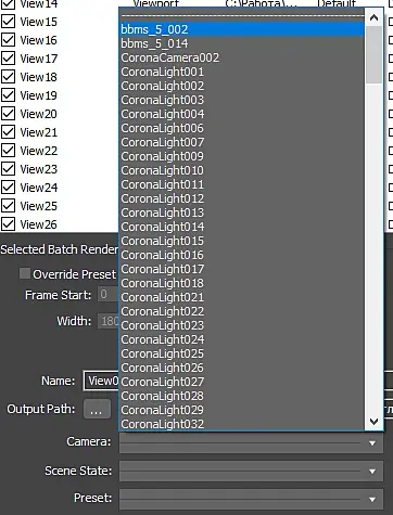

Доброго всем дня! подскажите пожалуйста, кто знает, как отключить отображение светильников в свитке камер? каждый раз назначая камеры в настройках batch rendera приходится пролистывать ненужные в этом списке светильники, чтобы добраться до нужных камер в конце.подскажите, неужели все так делают? или вообще, может есть какой-то скрипт для автоматического закидывания камер в список батч рендера?

Просто давайте названия камерам такие что бы они были вверху списка. Оно же там как то по алфавиту считает. Может типа 0_Cam, 1_Cam, 3_Cam и так далее. Или чет типа aCam_1, aCam_2, aCam_3... Я кстати так делаю и с слоями и с неймингом папок/файлов в проекте. Что бы всегда очередность была привычной для меня.
Ну а вообще. Обратите внимание на этот скрипт :
https://www.scriptspot.com/3ds-max/scripts/batch-camera-render
Он удобнее чем обычный Батч Рендер. И многие штуки упрощает.
