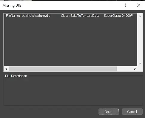

Ошибка:Missing Dlls
На сайте c 04.08.2020
Цитата Женька:
Либо поставьте этот скрипт, либо почистите сцену скриптом, который чистит сцену от отсутствующих скриптов. Или он у вас на пустой сцене выскакивает?
Вы мне пишите? Я скриптом воспользовался, не помогло.

Цитата Bakh.Architect:
Выскакивает такая проблемка, помогите решить, пожалуйста!

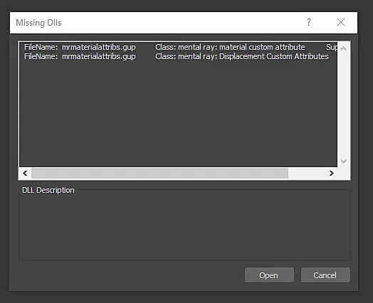

тоже самое!!! Кто знает как решить? Создавал файл в 2021 и при сохранении в 2018 и открытии в 18 версии появляется.
Сообщений: 4519
Ну по описанию же понятно, что в файле используется плагин или функция, которой нет на текущей версии макса, в которой открывается файл.
Соответственно, если эта функция реально использовалась, значит её использовать не надо. Если не использовалась, а просто прилипла к файлу, то забить. Или почистить любым скриптом-клинером, который чистит отсутствующие плагины.
В том то и проблема что не использовалась эта функция и скрипты по очистке пропавших dll ее не удаляют!
Но пока на другом компе есть прогресс. я там не удалял установленные библиотеки материалов и при сохранении такого сообщения пока не было. Буду пробовать дальше.

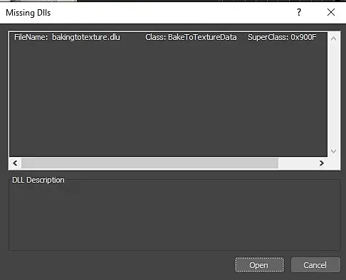

Добрый день, после переустановки постоянно при открытии выскакивае.
"Чистилки" и скрипт выше не помогают...

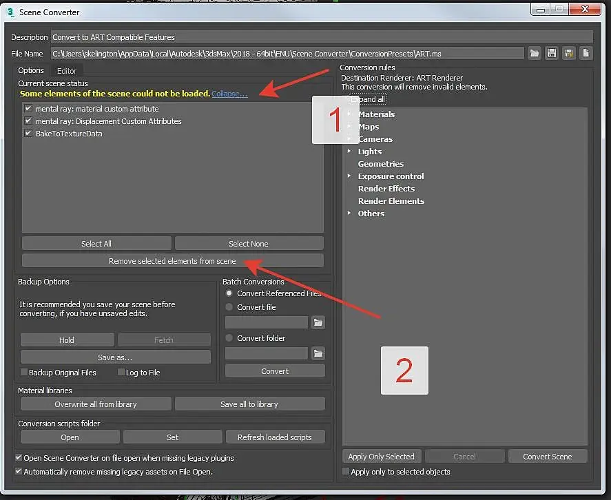

Опишу свою схему работы. я создал модель в максе 2021 для 3ddd затем нужно было сохранить в 2018 версии. А из 18 макса пересохранить в 16. Когда начал открывать 18 версию появилось это сообщение. в 18 максе в меню "РЕНДЕРИНГ" нажал "Scene Converter" В этом окне раскрыл список который будет желтым цветом и нажал ниже на "удалить выделенные элементы из сцены" . Приложил скриншот. И нажал крестик. Еще можно во второй вкладке "Editor" выбрать нужный вам рендер, чтобы потом ничего не появлялось. Сохранил сцену и больше этого сообщения не было.

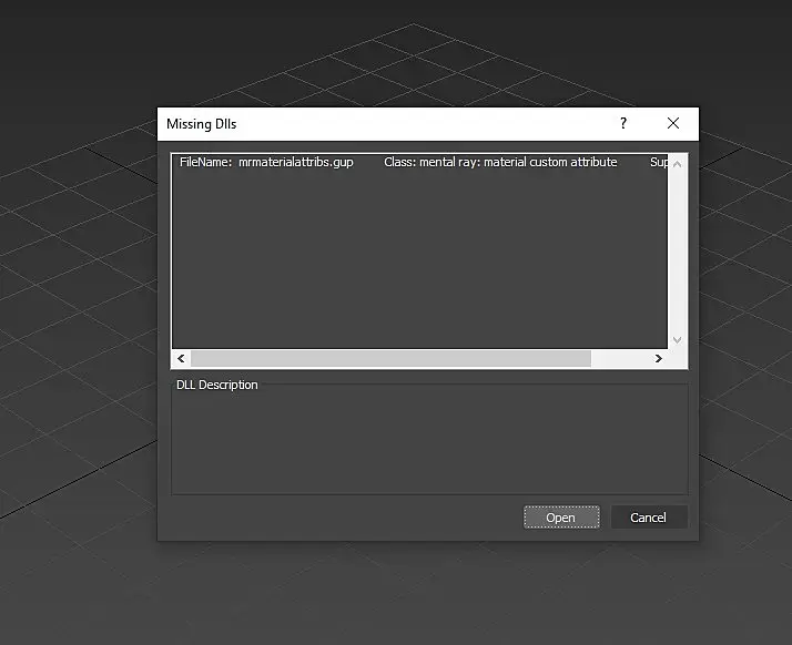

Доброго времени суток,уже был вопрос про ошибку с менталрей, но никто не ответил. И у меня такая же ошибка.
Max 2020. Единственное что переустанавливала его. А сцена новая в нем и созданная, но вылетает такая ошибка:
И соот-но, при прописывании путей вылетает вот окно c Invalid Path(s)
Что могло остаться/мешать? Чем лечить/чистить?

Вот, кстати, не понимаю недовольства владельцев 2020 макса - у него в дистрибутиве, в дополнительных файлах для установки есть дистрибутив ментал рея, его можно установить и после этого никаких проблем не возникает - просто покопайтесь в дистрибутиве и закройте для себя эту проблему.
Для 2022 макса такой лафы уже нет, огребаем по полной, спасибо доскам...

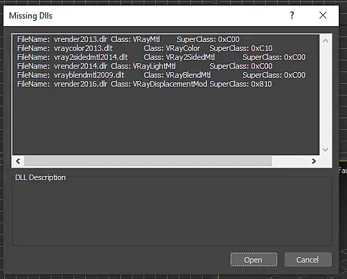

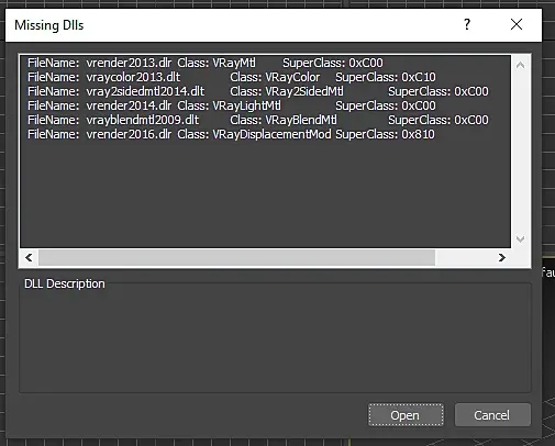

Помогите пожалуйста
Сообщений: 4243
Цитата MarsIIK:
Помогите пожалуйста
Vray надо поставить, а так PruneScene установите и почистите.
Спасибо помогло!
Есть решение. Скинуть файлы?

Цитата Digitalker:
Скиньте пожалуйста
На сайте c 26.07.2010
Сообщений: 182
Cкопируйте файлы и папку EN-US в папку Plugins в 3ds max. Проверено в 3ds max 2021.
https://disk.yandex.ru/d/NdzUjwUC1YvJgA

Цитата Digitalker:
Cкопируйте файлы и папку EN-US в папку Plugins в 3ds max. Проверено в 3ds max 2021.  https://disk.yandex.ru/d/NdzUjwUC1YvJgA
Огроменное спасибо!
