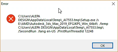

При установке 2017 и 2018 версий макса, вылезает такая ошибка. Уже все перепробовал, но не встаёт зараза. Может кто сталкивался с такой бедой?
Сообщений: 4096
Деинсталлируй RevoUninstaller ом и после перезагрузки установи по новой Макс.

А дистрибутив запускаете не с диска С?
На сайте c 19.05.2018
Пробовал и с диска C и с других запускать. Вроде уже все деинсталлировал. И из реестра вычистил и все папки. Может какие службы еще нужно как-то удалять? Ошибка выскакивает сразу, как только начинается инициализация установки

Попробуйте очитсить папки Temp
