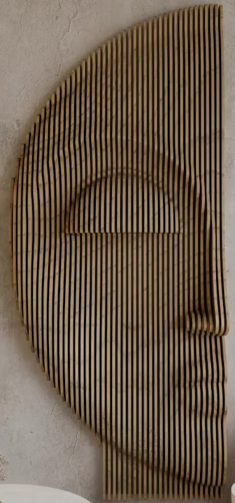

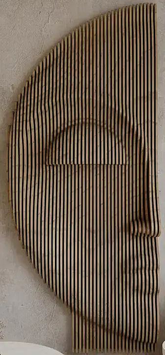

Всем привет, работаю в столярной мастерской и поставили задачу, сделать панно в виде лица, пересмотрел кучу материалов по моделированию и никак не могу прийти к решению задачи, помогите пожалуйста кто чем может, любой совет важен!

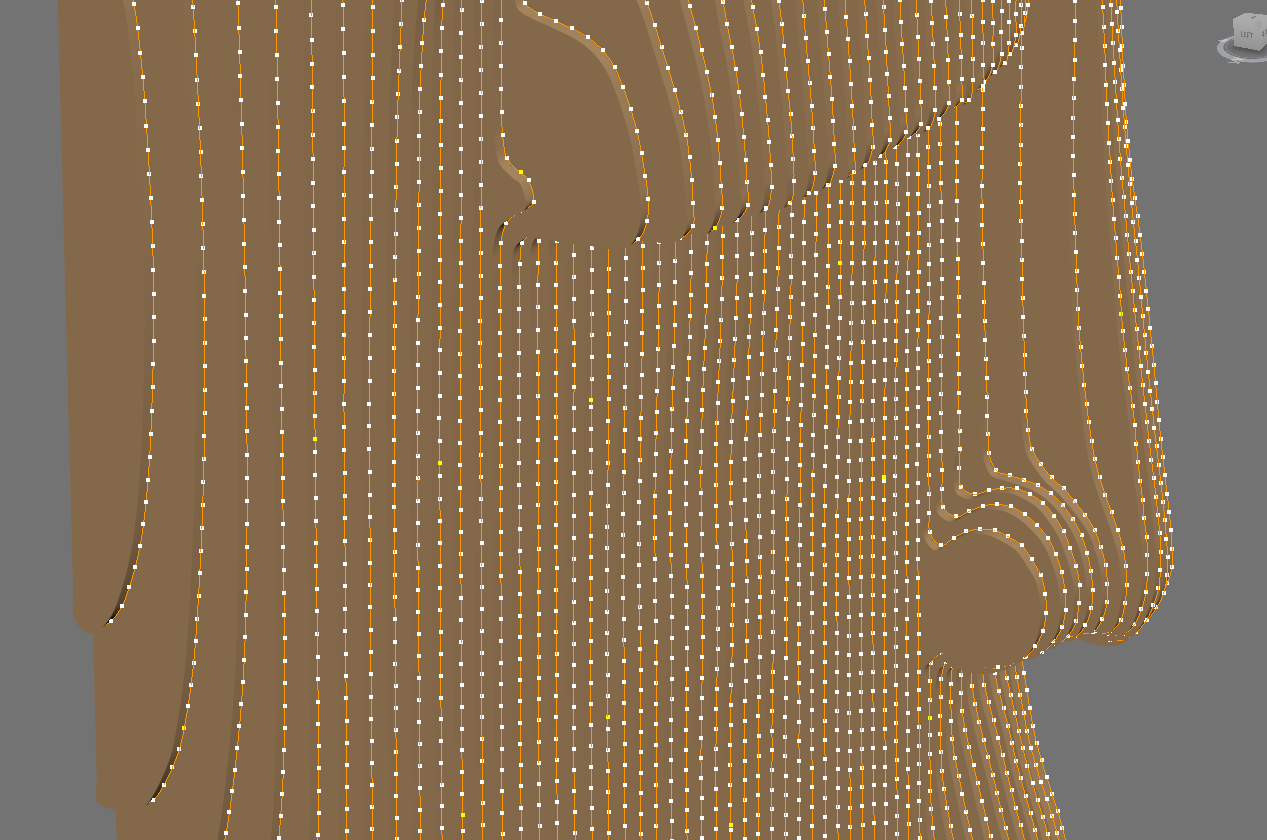

сначала делаете модель лица, потом нарезаете параметрически модель в зависимости от софта свои инструменты, макс для этих целей не очень подходит хотя и можно, вы панимаете что это на чпу идет, а из макса вектор фиговый выходит с полигонами еще, поэтому такие вещи делают в кад софте обычно.

Как обычно, важно знать и понимать задачу, чтобы подобрать инструменты для решения.
Если пример ровно такой как на картинке, то я бы посоветовал взять любую рисовалку, которая позволяет вывести итог в раскрой для ЧПУ станка. Из популярных это SolidWorks, Inventor, возможно ARTCam. В них несложно организуются подобные формы, и можно параметрически не деструктивно и обратимо, модифицировать базовый меш в раскрой листовых элементов.
В максе такое делать можно только от безысходности, если покостылить быстрее чем отращивать навык в софте выше.

александр..., да я то знаю что можно, есть плагины для такого, но потом как в производство отдать, это полигоны, экстракт сплайна будет отрезками, которые потом сглаживать и чистить от кучи точек, чем больше точек тем медленее будет вырезать станок, если вы работали в произодстве должны знать. такое куда проще сделать в кад софте, где nurbs и сразу сплайны готовые.

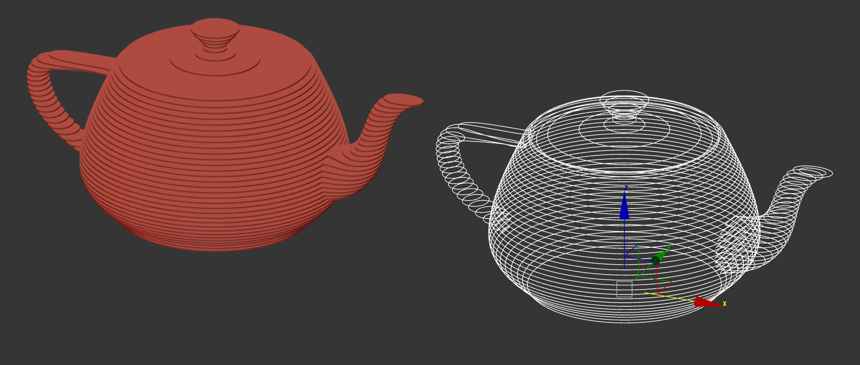

Чота народ вы мудрите, простой и понятный вариант( да и самый верный) - просто по модели с нужным шагом проходитесь инструментом Section и получаете необходимое количество сплайнов(сечений модели), их можете и поправить при необходимости и экспортировать, да и экструдить - если нужно чтобы прям как из фанерки было выпилено..

Здравствуйте, я выполняю роль технолого-конструктора корпусной мебели, к сожалению в штате нет человека занимающегося 3D моделированием, и человека на ЧПУ тоже нет. Поэтому я выполняю роль сразу 3 профессий, если у вас есть советы в какой программе лучше исполнить данный проект, подскажите пожалуйста, в связи с неосведомленностью в данной сфере, не знаю других вариантов, кроме 3D MAX.

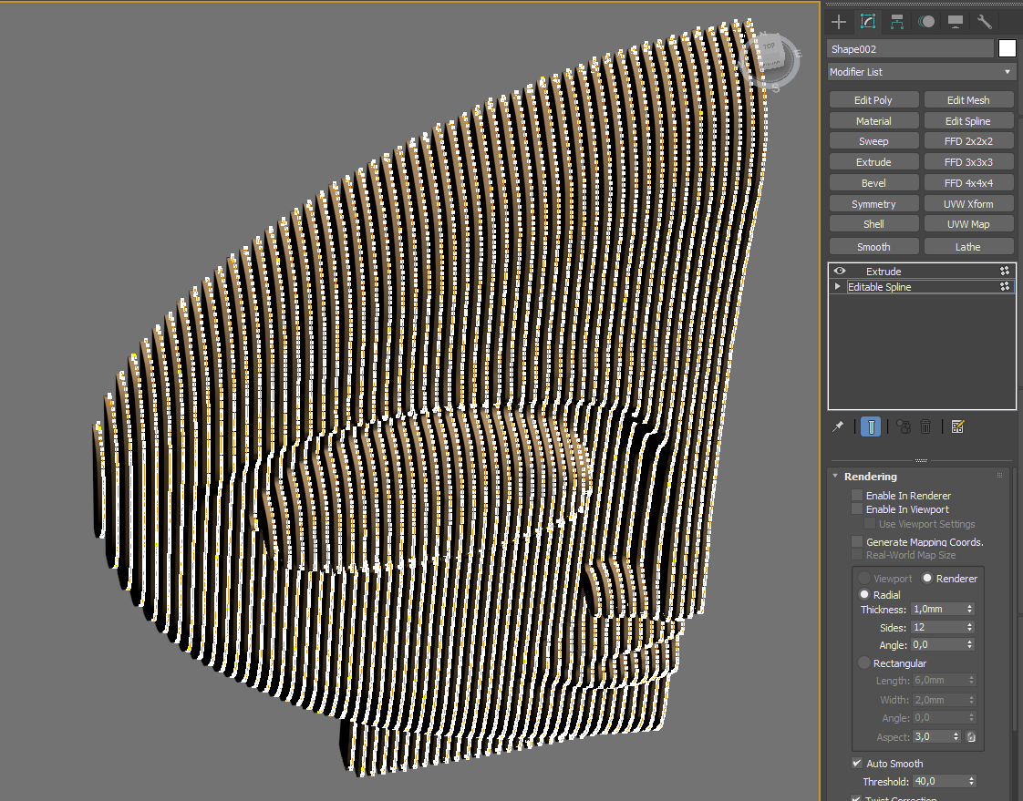

в максе https://www.scriptspot.com/3ds-max/scripts/polyslicer-for-3dsmax
но как писал для производства придется чистить контуры
проще всего нарезать в plasticity, moi3d, или shapr3d - в последнем даже есть параметрическая история как в крупных cad програмах, но этот софт делали для дизайнеров, поэтому они проще в освоении. а принцип одинаковый, по готовой модели головы, размножить массивом линии или квадраты и нарезать твердотельную модель,удалить промежуточные сегменты, далее выделить нужные контуры, в пластисите как в максе при выделении фейсов и переходом в режим граней с зажатыми контролом выделит конутры фейсов, сделать копию - создаст сплайны - их экспортировать. так как это nurbs поверхности сплайны будут без отрезков, готовые для резки плоттером или лазером по фанере и тд. смотрите сразу возможности экспорта, потому что вектор могут экспортировать не все народные версии, модельки вместе с кривыми можно перекидывать между cad софтом через stp и igs форматы, moi(народная) может вектор в ai и dxf экспортировать
