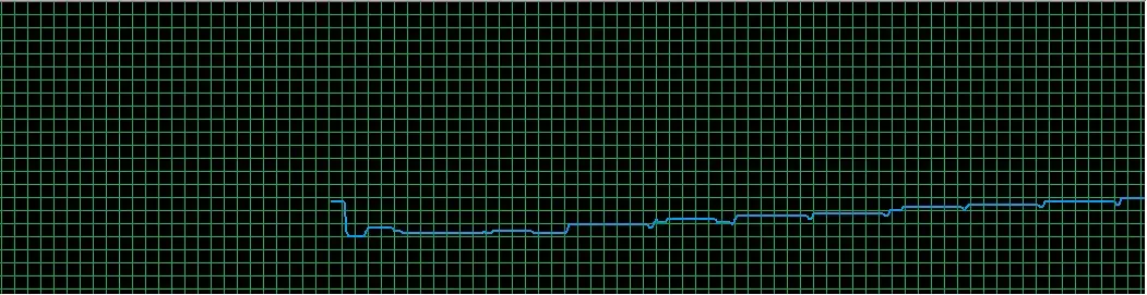

такая проблема, уже который раз зависает макс при рендере вреем, переполнение памяти, 32 гига переполняются где то после 150 кадров секвенции.
что можно с этим делать?у меня стоит Multiframe Incremental, в IM, может это проблема?
P.S. проверил, GI вообще непричем, количество занятой памяти вообще не меняется когда делаю ресет Multiframe Incr.

память кушается ступеньками, каждая ступенька-новый кадр
