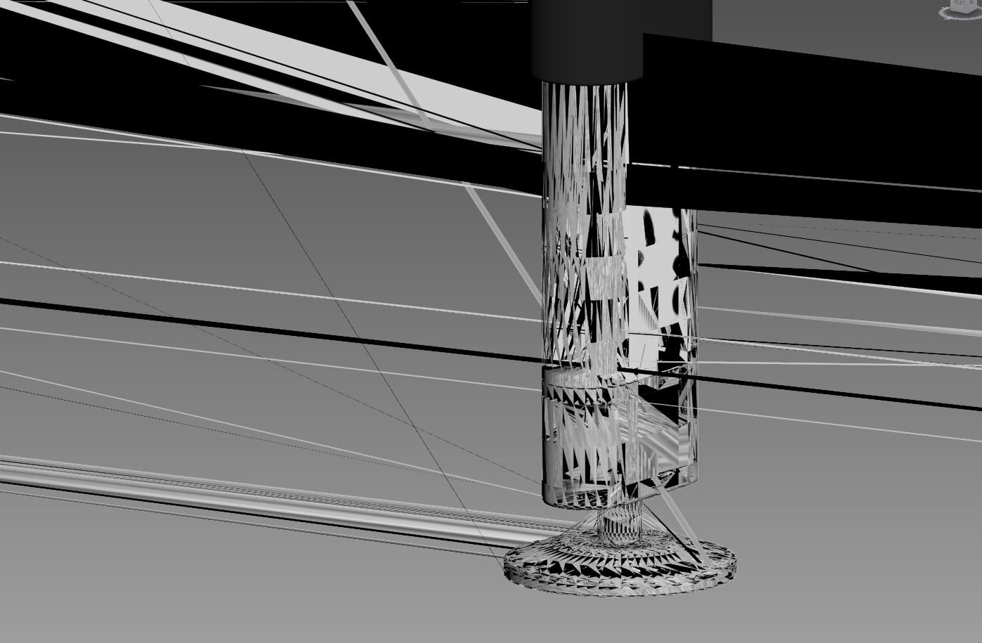

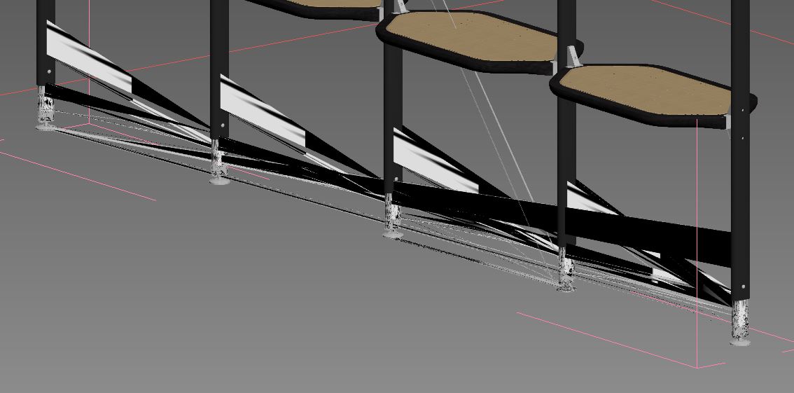

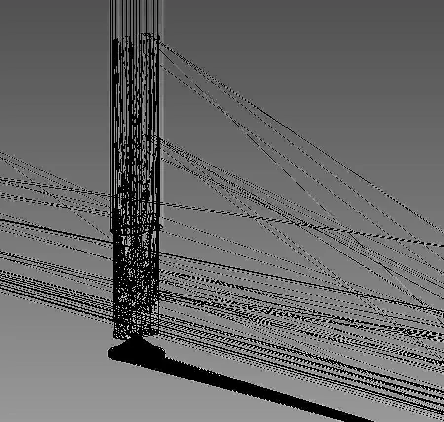

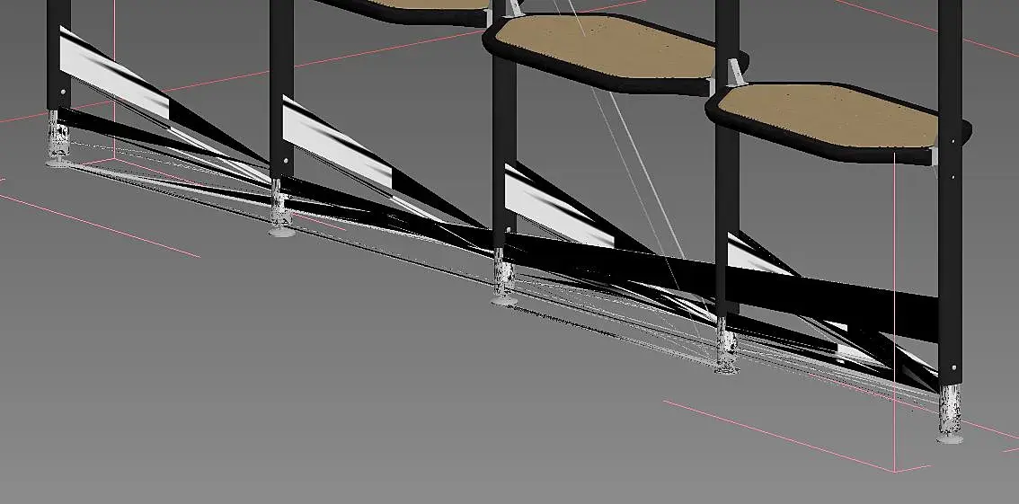

Периодически встречаются такие глюки - как исправить ума не приложу
На сайте c 11.10.2007
Сообщений: 1397
online

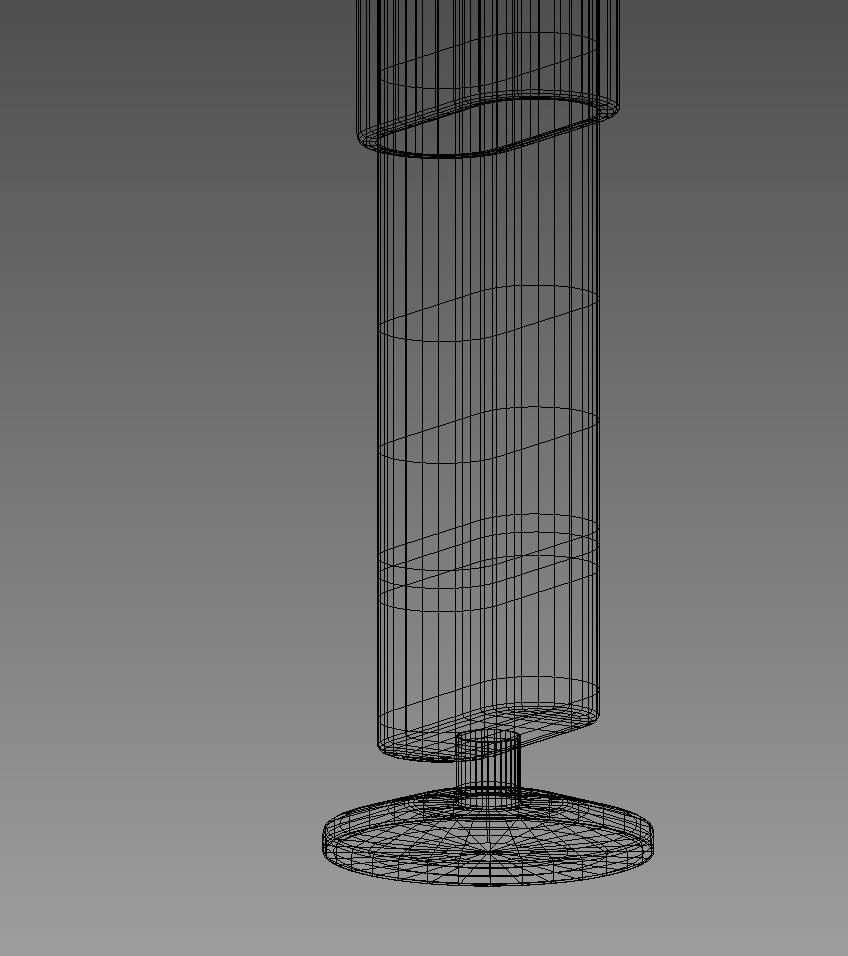

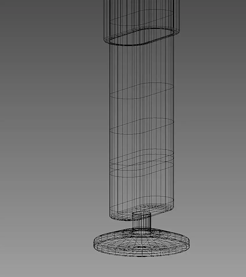

визуально выглядит так, но это не проблемы геометрии это проблемы отображения. при таком глюке сетка выглядит нормально
в целом визуально напрягает, но на рендере никаких проблем не создает - рендерится как положено.
reset Xform, export 3ds/obj/fbx и далее import в макс не помогают убрать проблему. если че заглючит то глючит именно эта деталь. не бывает глюк то на одной то на другой детали. всегда на какой то конкретной - причем повторюсь глюк чисто визуальный. на рендере и в геометрии ничего не слетает
бывает что глюк виден на сетке - но он чисто визуальный. с сеткой все ок. а на цветном варианте глюка не видно.

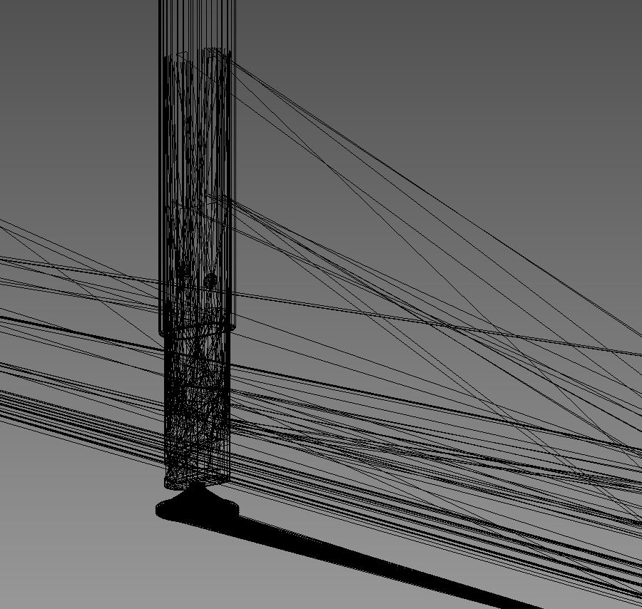

*что меня наводит на мысль что это не драйвер так это если приатачить к этой глюкнутой детали что то не глючащее - оно начинает глючить. или если приатачить какую то часть от глючной детали к чему угодно - оно тоже начинает глючить. Если при этом модель состоит из кучи деталей, те что не глючат - не глючат не при каких манипуляциях. глючат именно те что каким то образом глюканули. Причину возникновения поймать не могу, возникает не регулярно но частенько

во время выделения ребер или точек глюк исчезает. снимаешь выделение появляется.
