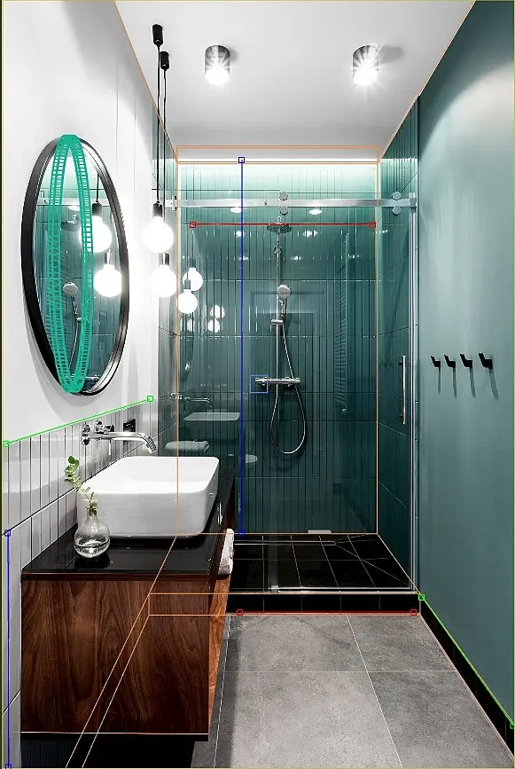

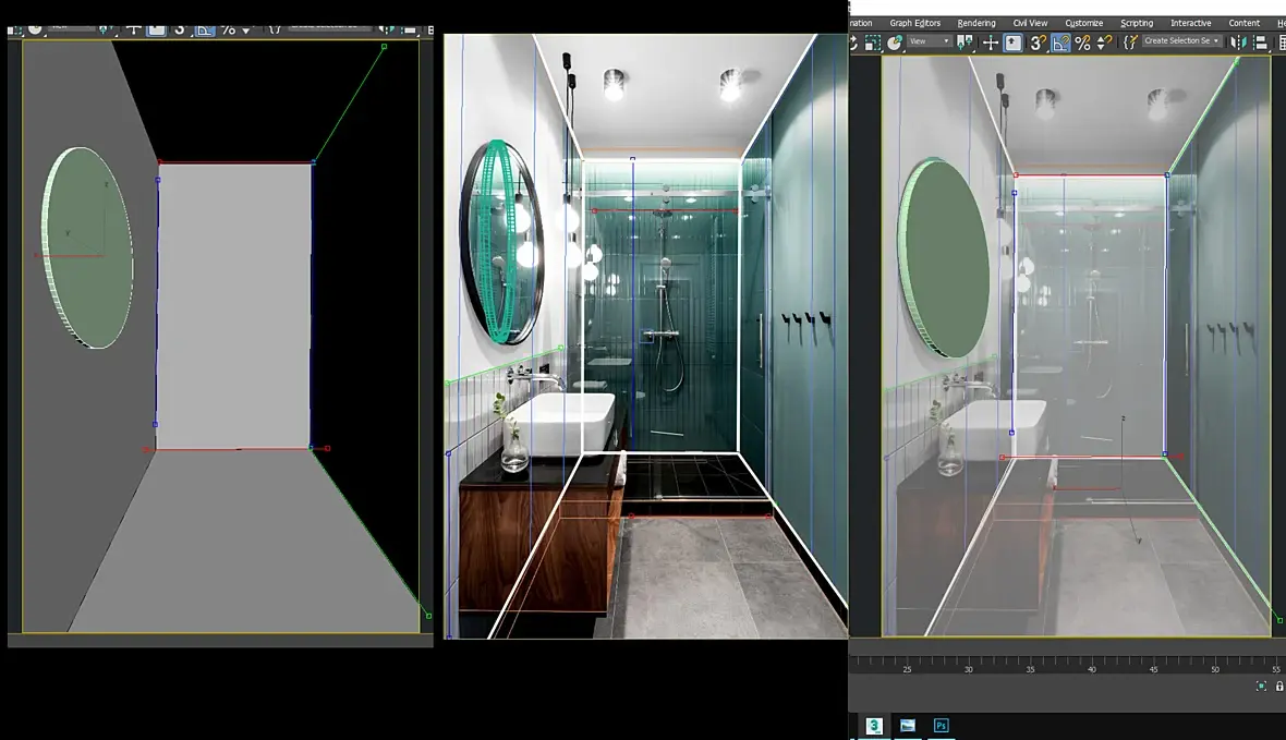

Всем доброго дня, подскажите почему перспектива неверная зеркало стоит вплотную к стене, кто с таким сталкивался?

Тут можно ограничится 2мя осями. Например XY. Возможно это поможет
Так же используйте более широкий угол камеры.

по мимо осей ещё надо и масштаб выставить, у вас скорее всего зеркало не там висит, подвигайте его под перспективу и уже там ставьте стенку

к некоторым картинкам очень трудно подобрать перспективу при помощи перспектив матч, мб уже раньше "испортил" кто-то перспективу, лучше "ручками" подобрать при помощи перемещения камеры и настройки fov при помощи инструмента perspective

спасибо попробую!!

да вроде, линии неправильно стояли

да как так?!)) попробую спасибо!
