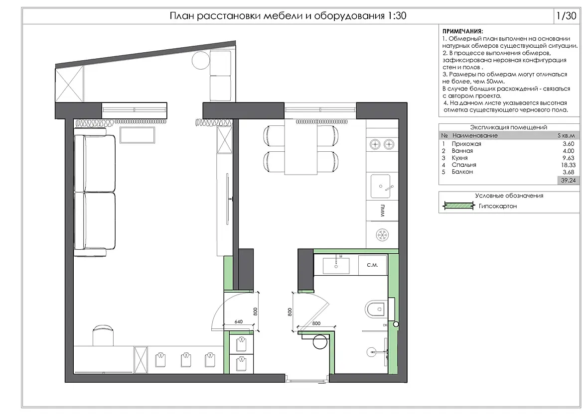

Добрый день приобрел себе однушку 40м2 и накидал вот такой план.
Есть сомнения по поводу открывания дверей и дверных проемов.
Знаю что санузел открывается должен наружу но ситуация с коридором.
Ситуация проема в комнату, в угоду шкафа для прихожей намудрил, в данном случае
переживаю за удобство прохода и открывание менее чем на 90.
п.с двери скрытого монтажа.
Буду благодарен за ваши комменты и идеи.

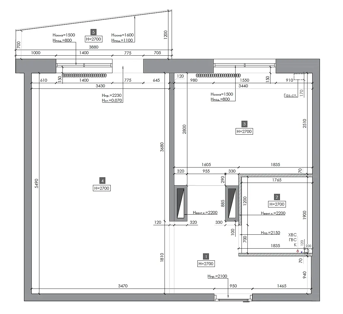

щиты где? счетчики воды и прочего где? их размеры? вентиляция где? стояки где? выводы воды где? батареи где? где размеры всего?

Мебель заносить будет одно удовольствие. В санузел проем можете уменьшыть на 10 см за счет нарощения со стороны колонны. В етом "наросте" разположите выключатель. Иначе Вас прокленет тот кто будет сверлить подрозетник в колонне(она я так полагаю бетонная). А в комнату проем лутше увеличте на 10 см. Также перегородку между СУ и кухней сделайте из газоблока а не из гипсокартона. Если планируются дети то дверь в кухню лутше поставить. Обеденный стол так не будет стоять. Он сильно будет мешать

Та не для себя)) это убитая вторичка, панельный дом.

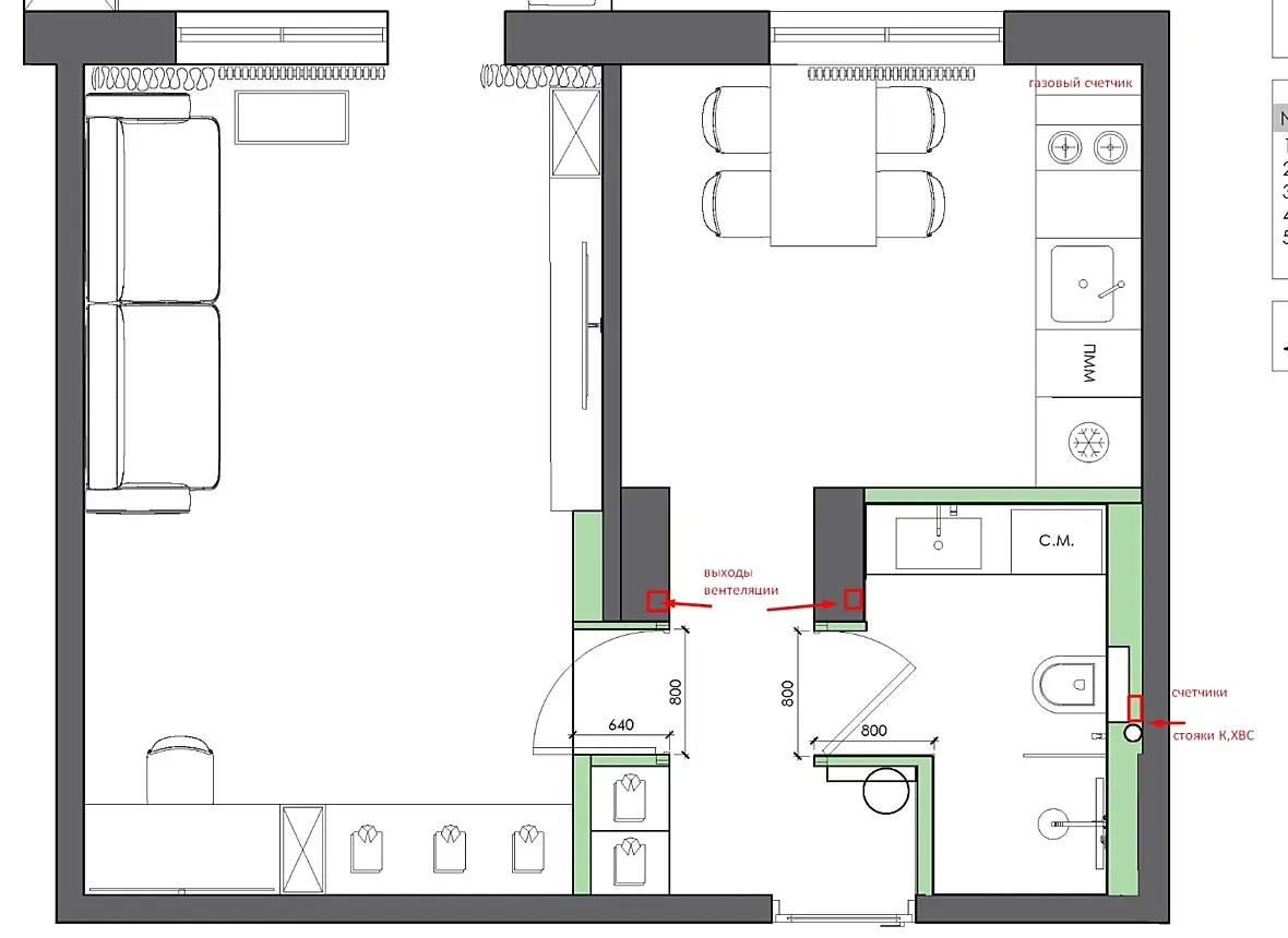

Электрощиток в тамбуре, в квартиру только силовой заходит, но в планах разместить в шкафу в прихожей.
Все коммуникации под замену. Так что показал только стояк К который без изменений будет и привязка батарей
у оконных проемов. По поводу 50мм не смотрите т.к это шаблон с другого проекта.
Все кроме дивана на заказ со сборкой по месту. Да и диван думаю можно будет разобрать.
Насчет 10см была идея. Но выключатели принципиально хочу внутри санузла, как раз на колоне возле умывальника но там есть возможность это сделать. Проем в комнату 900мм, в санузел 800мм уже внес эти правки.
За перегородку между кухней тоже думал об этом.
Дети планируются но точно не в этой квартире)
Если задвинуть стулья то между кухней и столом 1200мм, думаю не будет мешать)

Шкаф так точно нет, коллега приобрел точно такую же квартиру и поставил так шкаф только с дверью в комнату еще, очень не удобно и мне не понравилось. Скошенная стена точно нет, была эта идея. Увы снос стены между кухней невозможен, тоже хотел студию.

Странное расположение вентблоков.

Головняк с узлом в прихожей, себе Г не хочется делать)

Возможно так будет проще, задумка всю мебель запрятать в нишах.
