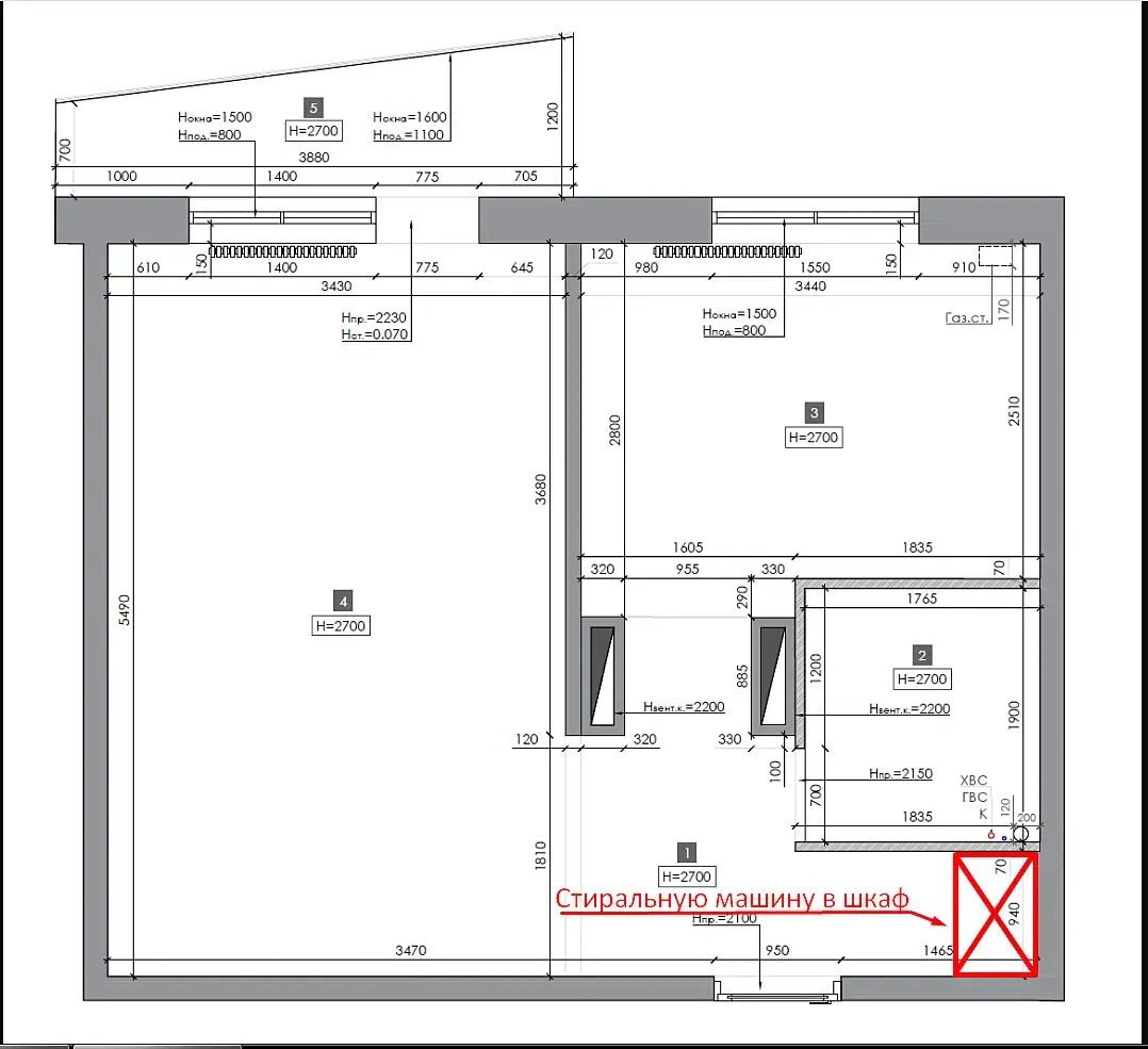

там размеры, стояки, каналы, всё самое важное

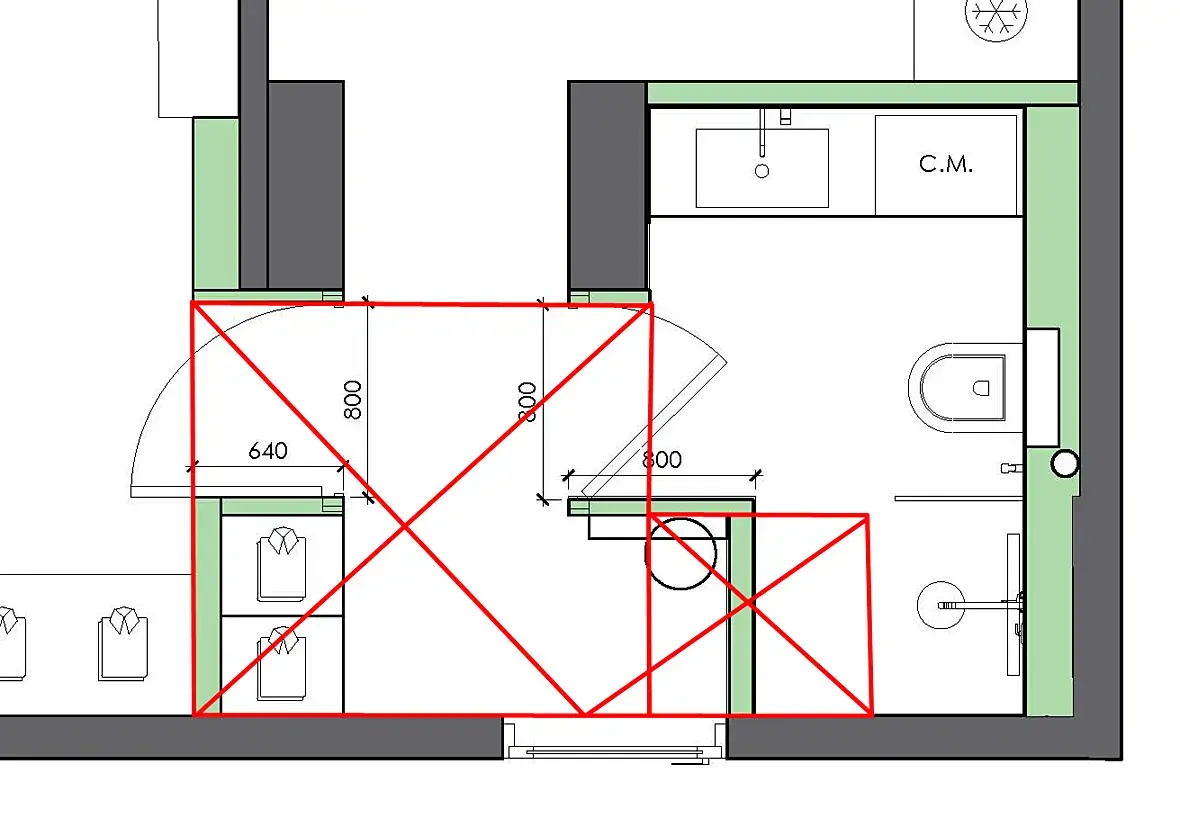

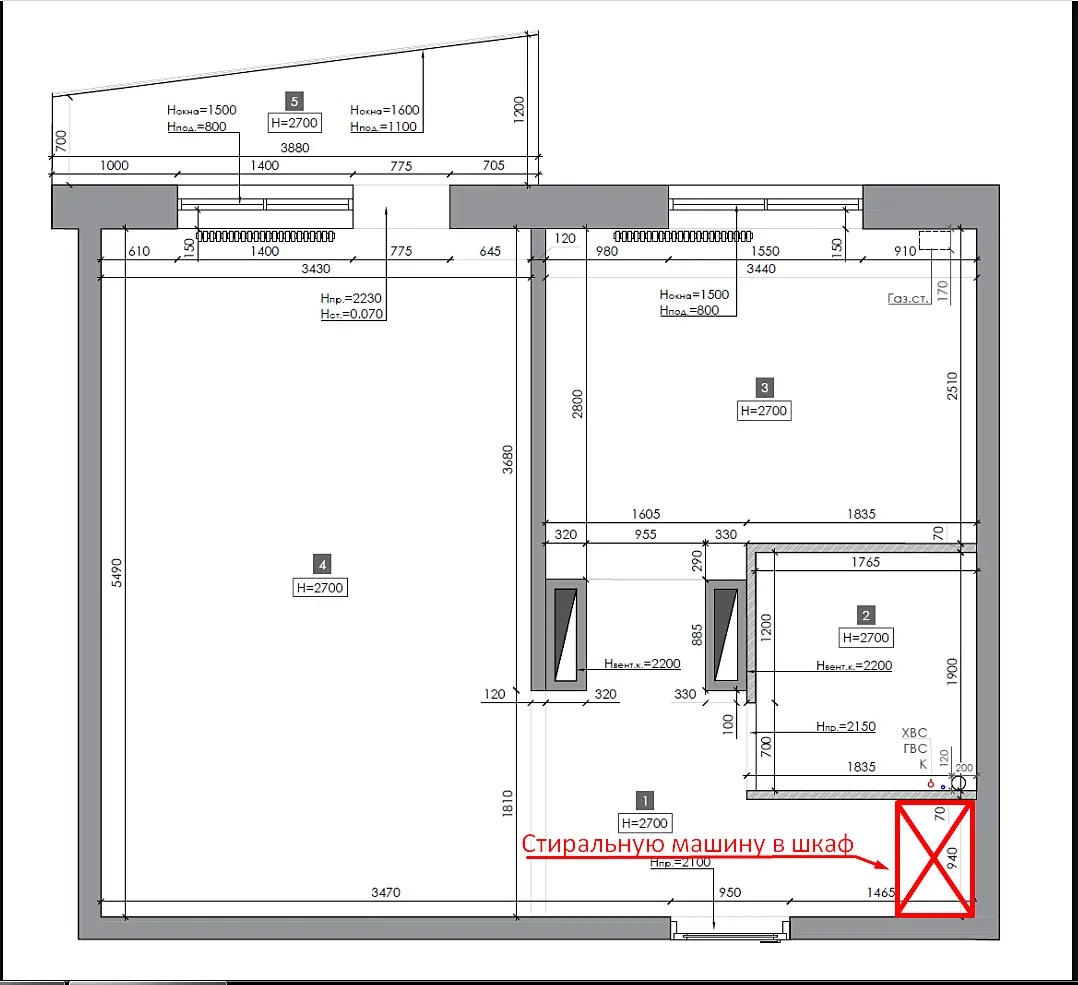

А если, сан узел не увеличивать все же? Перенести стиральную машину в прихожую, спрятать её в шкафу.

Смысл в том, что бы оставить более просторным пространство коридора-прихожей. У вас там сейчас как в самолете получается.

У меня один дверной проём в квартире прям прилеплен к углу комнаты, соответственно дверь открывается чуть меньше, чем на 90 гр (из-за ручки), полотно 800. Вообще никаких неудобств не испытываем.

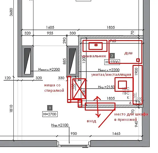

Сообщений: 1020
Цитата quest3ddd:

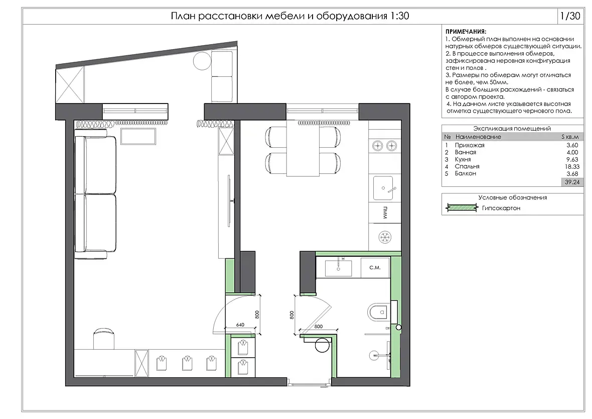

Добрый день приобрел себе однушку 40м2 и накидал вот такой план.
Есть сомнения по поводу открывания дверей и дверных проемов.
Знаю что санузел открывается должен наружу но ситуация с коридором.
Ситуация проема в комнату, в угоду шкафа для прихожей намудрил, в данном случае
переживаю за удобство прохода и открывание менее чем на 90.
п.с двери скрытого монтажа.
Буду благодарен за ваши комменты и идеи.
вы двери уже купили, смысл теперь переживать) Меня больше пугает монтаж на такой тонкий простенок Очень мало мест для хранения, маленький  рабочий стол, ширина холодильника и его открывание И Микроскопическая прихожая, заходить и выходить по очереди, но если судить по пуфику, углу же пуфик, то вы настолько миниатюрны , что мои переживания беспочвенны
А санузел мне нравится)

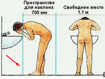

Сообщений: 17146
Цитата quest3ddd:
В текущем состоянии санузел похож на будку для собак.

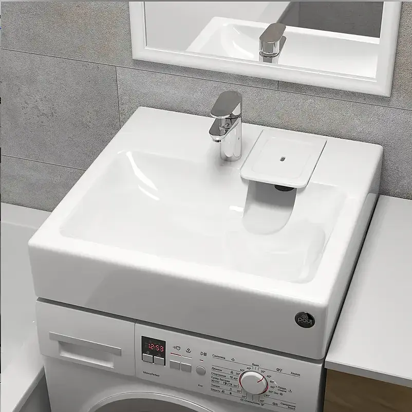

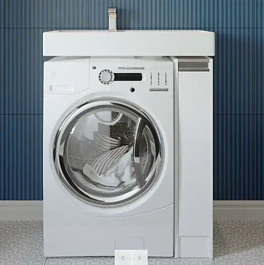

Если затолкать стиралку под раковину?
На сайте c 28.07.2013
Сообщений: 1621
KZ17
Если высота раковины не смущает, по моему не плохой компромисс...
Сообщений: 17146
На сайте c 03.02.2014
Сообщений: 375
Сообщений: 17146
Цитата Djeksonkgkg:
Ноги упираются в стиралку, удобно к раковине не подойти.
Я тоже думал, что это так, но на самом деле, когда подходишь к раковине, то ноги не заходят "под обрез". Над раковиной же наклоняешься вперёд.
Цитата Djeksonkgkg:
Ребенку сложно пользоваться такой.
Да, это компромисс в каком-то смысле. Но там вся квартира компромисс. Имхо, стиралка на кухне или в коридоре это ещё хуже.

Самое интересно вопрос был только про узел дверей и их открывание)
Но уже выяснили что я карлик с ростом 184)
п.с проект не рабочий а эскизный) а то вдруг недопонимание)
п.с.с все решения на вкус и цвет же)
Сообщений: 3999
Не, реально если ступни не заходят за внешний контур раковины/ванны, то пояснице тяжело.

Сообщений: 3999
можно почти без перепланировки ваще уместиться, и приметь больше, чем рассчитывал изначально
Спасибо, прикину что там по размерам выходит.
Отличные решения.
