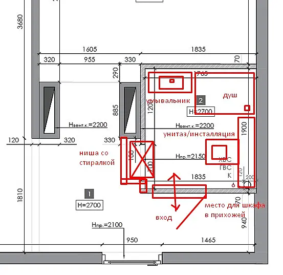

можно почти без перепланировки ваще уместиться, и приметь больше, чем рассчитывал изначально
Ходить в ванную через грязную зону? Добровольно?
Сообщений: 4483
У мамы такая стиралка, под раковиной. Увеличенная высота не чувствуется. Ну т.е. когда первые 2-3 раза пользуешься, то конечно замечаешь, что высоко, но привыкаешь довольно быстро. Дочка правда долго не доставала до крана, т.к. мало того, что высота, но ещё и кран дальше, чем на стандартной раковине за счёт большой глубины стиральной машины.
Стоять перед ней действительно не очень удобно, но как компромисс для маленьких квартир вполне себе рабочее решение.
Правда если машинка с легко нажимаемыми кнопками (у мамы именно такая), то если в процессе умывания машинка работает, то задолбаешься бедрами кнопки нажимать случайно )
На сайте c 03.02.2014
Сообщений: 375
Цитата Djeksonkgkg:
Ноги упираются в стиралку, удобно к раковине не подойти.
Я тоже думал, что это так, но на самом деле, когда подходишь к раковине, то ноги не заходят "под обрез". Над раковиной же наклоняешься вперёд.
Эта картинка показывает минимальный габарит перед раковиной.
Перед раковиной не только умываешься. Еще чистишь зубы, бреешься, смотришься в зеркало например. И тогда стоишь прямо близко к раковине и задеваешь стиралку. Еще раз говорю, что был в квартире где так сделано, и сам хозяин говорил что неудобно. Считаю, что если есть возможность так не делать, то лучше не делать.
Сообщений: 17064
Да, она показывает габарит перед раковиной, но также показывает и расположение ног, я даже стрелочкой показал, куда смотреть. Если мы сдвинем ступни вперёд, за эту линию, но оставим голову на месте, то задница перевесит тело назад. Над краном и мыльницами же не умываются.
Желающие убедиться, просто посмотрите вниз на свои ноги, когда будете умываться.
Я тоже пользовался и мне с моим ростом даже удобнее, не надо сгибаться в три погибели.
