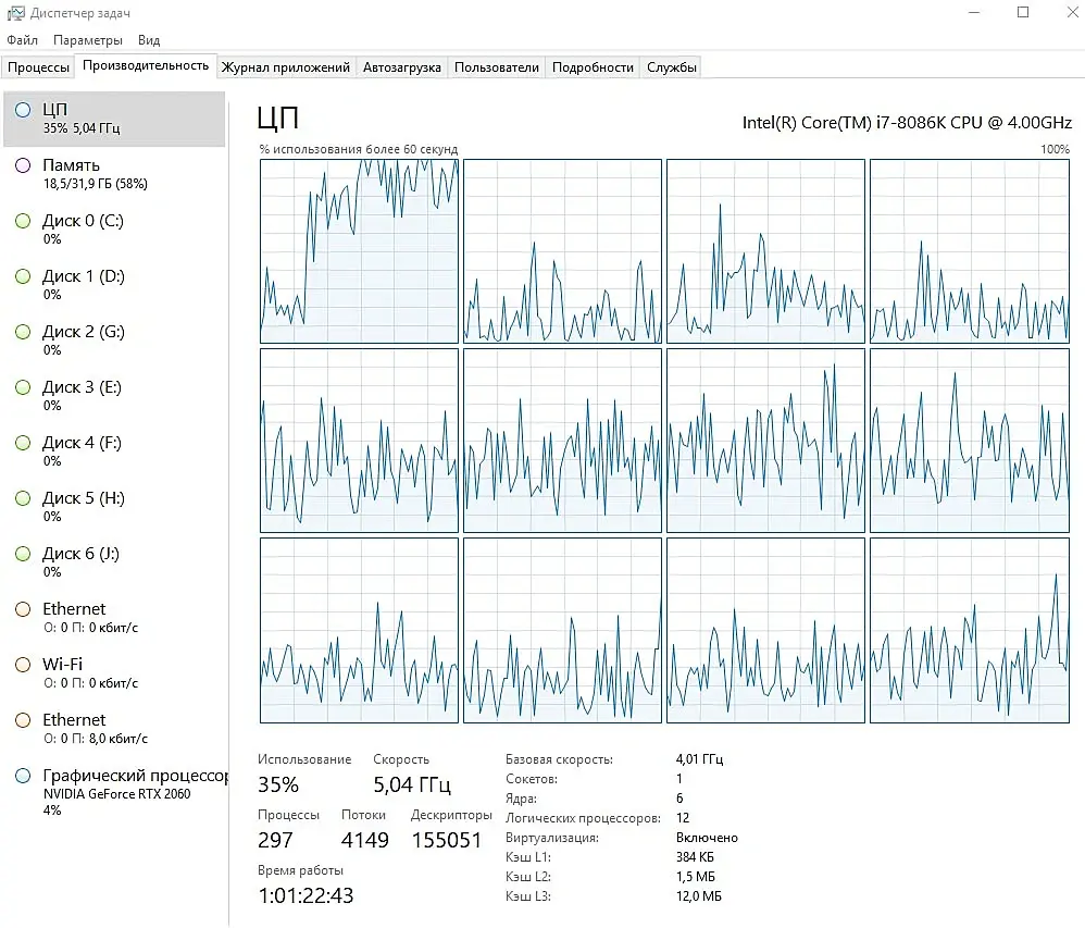

Плохо работает вьюпорт, не нагружает видеокарту.
На сайте c 08.02.2018
Сообщений: 2569
:адуктО
Сцена 5 лямов поликов - немного. файл 300 мб и прокси Но поворачивается со скрипом рывками. RTX 2060 6Гб. По идее если видяха так грузится во вьюпорте - она же должна вентиля разгонять греться. но нет... всё ровно. то есть видяха  не участвует в нагрузке... Кто знает почему? (когда в тяжелые игрухи играю - то подшумливает иногда, а тут... ноль) такая картина когда я как бешеный вращаю вьюпорт во все стороны - грузит одно ядро, видео на 15 % максимум...
На сайте c 11.02.2018
Сообщений: 2046
Сальск
Ну в Максе очень много однопоточных процессов, они и становятся бутылочным горлышком. Одно ядро проца загружено полностью (и на графике это видно) и всё, быстрее быть уже не может, видео тут не при чём скорее всего.

Да, видяху задействует на 15% максимум я замерил. А то что я разогнал до 5.1 Ггц - ваще поровну? Ведь быстрее ни у одного проца вообще нет на ядро. Мне кажется у других все равно вьюпорты крутятся нормально на мощных компах?
жуть какая то (( ... может драйвер вьюпорта сменить как то...
может 19 макс - это дно а в 21 уже лучше?

Точно я, сорян, но я про другое. Я про то что ВРАЩЕНИЕ сцены во вьюпорте не грузит карту. А не рендеринг. Да и пацы там смотрять на графики КУДА. А что там смотреть то?? БЛИН! Это и так слышно на звук - если не тащит так не тащит а если потащило - пошел взлет - пропеллеры на полную. Тут никакие графики не нужны.
Я просто понять не могу - ну у меня может то что старый файл (со старыми моделями) или что? почему не фурычит.  а как люди со 50-80 млн поликов работают тогда? ((
Сообщений: 17088
Количество поликов не имеет значения. Вашу сцену можно заставить летать на допотопном 750ти. И она тоже не будет нагружена полностью, а также, процентов на 15-20.
Проблема обычно в большом количестве объектов (100к штук, например), а не полигонов. И в куче вложенных друг в друга групп. Видюха тут не причём, это Макс такой.

Сообщений: 3984
Потому что максимально нагружено ядро цп, и тех данных что оно передает видяхе хватает на 4% её мощности.

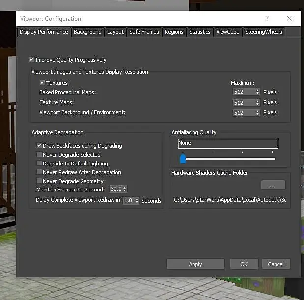

Сообщений: 4693
wosser2
не надо скрины обрезать когда просите помощи нам нужна инфа не просить же сделать скриншотик везде,
и да если импорт из какой то проги там часто бывает что каждый элемент разбит и макс тупит, надо этачить похожие модели, ну например у многоэтажного дома окна к окнам стены к стенам. не делать кучу групп в группах. это все написано в хелпе макса. плюс корона может криво подгружать прокси. антивирусник првоерить не делает ли странных телодвижений.

Сообщений: 4693
ну тут надо проверять все что только можно, в играх как карта ведет? в электропитании режим какой стоит? режимы вьюпорта меняли? везде одинаково? винду обновляли? драйвера игровые или студийные? со сбром дрова ставили? что ставили в дровах, бывает от жфорса экспириенса глюки, я никогда его не ставлю, а самый крутой вариант есть распаковщик драйвера где омжно выбрать поставить только драйвер и панель управления и все, там еще всякая муть ставится которой даже в удалении нет

Сообщений: 4693
wosser2
