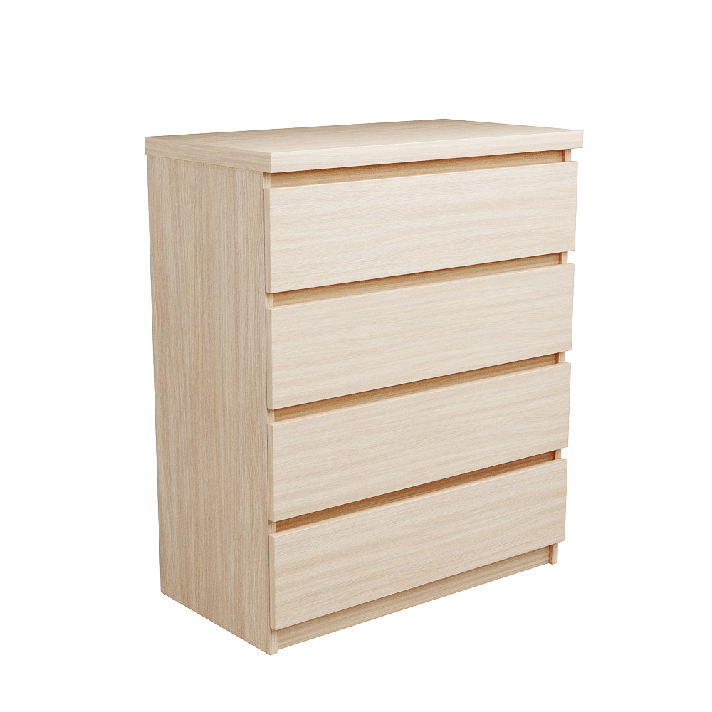

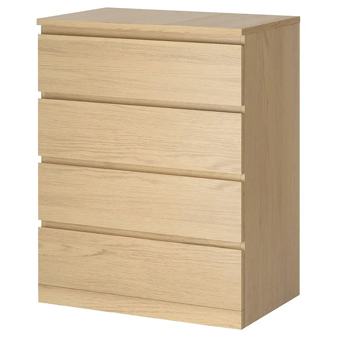

Здравствуйте. Хочу сделать предметную визуализацию, как у IKEA... Но у них почему-то картинки такие чёткие... а у меня будто размытые какие-то...
Или я придираюсь, и у меня тоже норм ?

Крутите контраст, добавляйте резкости. Но сначала - доработайте текстуру и свет, и будет Вам счастье :)
Сама моделька только с огрехами в геометрии, есть расхождение с оригиналом.

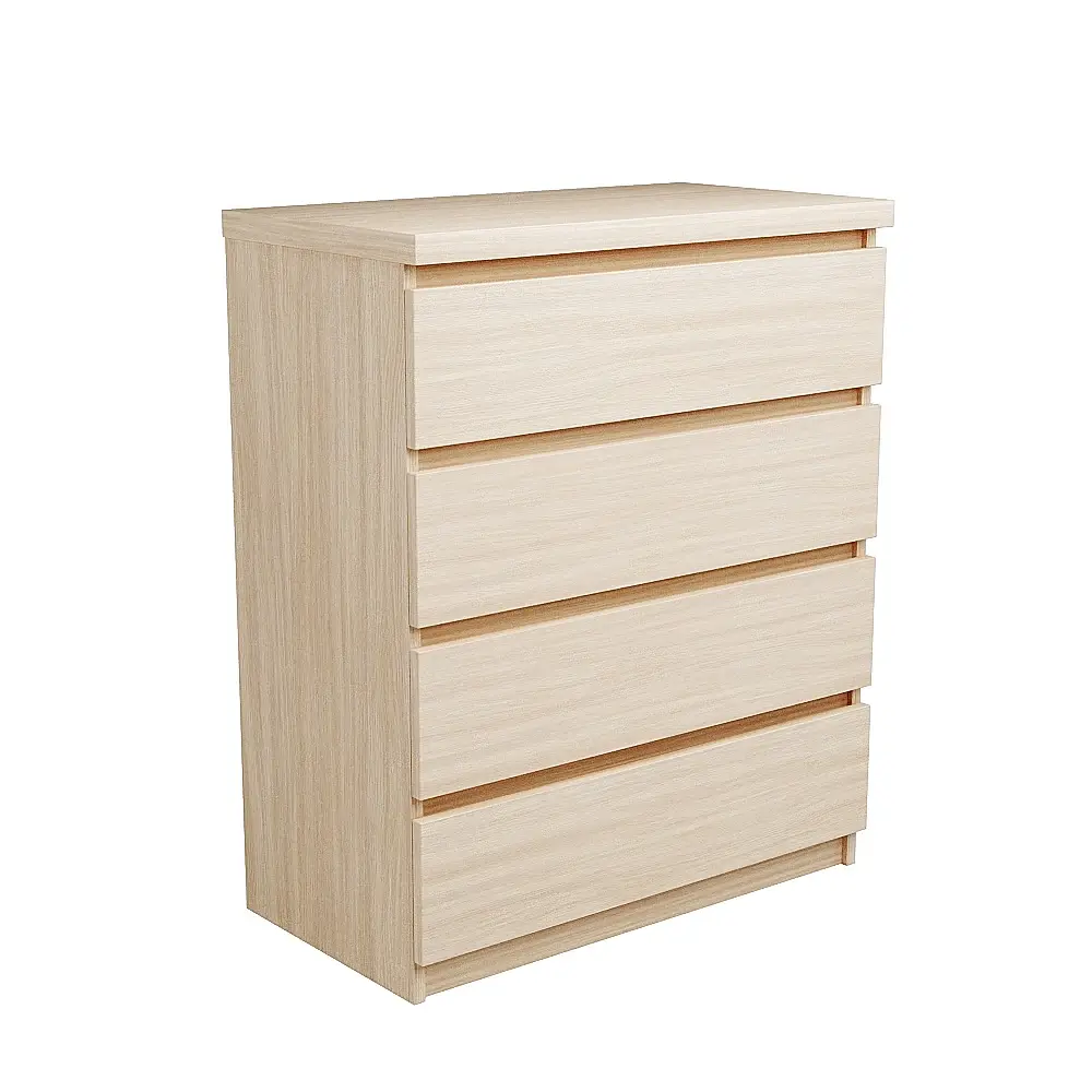

Может, чуть поста добавить? Ну и текстура сама по себе размытая

Ну моделька другая, т.к. мы другие делаем комоды. Но качество виза... походу у меня сильно хуже =) Текстуры наших материалов, в более лучшем качестве я не нашёл.

Как Вы это сделали ? =) Я с постом к сожалению не дружу...

Просто добавил резкости и контраста. Фотошоп сейчас не стоит, поэтому из первой подвернувшейся под руку программы сделал)

https://by.kronospan-express.com/ru/decors/view/kronodesign/standard/8622
Вот текстура 1200 х 1800 px. 2 mb. Это плохая текстура ?

У икеи это фотография, правильно вам сказали, изучите основы цветокоррекции фото, ренден без накрученых ползунков в фрэймбуфере очень похож на raw фото.

Ребра комода сделать четче и как бы выделить их поможет coronaAO или V-ray Dirt, смотря чем рендерили.

1. освещение подбираем так, чтобы в максимально выгодном свете показать форму модели, чтобы были красивые и выразительные светотени
2. покрутить кривые в фрамбафере, чтобы затемнить темные участки и высветлить светлые, добавив контраста
3. подбираем текстуру хорошего качества, в настройках Bitmap при необходимости уменьшаем параметр Blur, чтобы придать четкости
4. Рендерим изображение в большом разрешении, потом в фотошопе его уменьшаем и сохраняем например в 2 раза меньше, в результате картинка будет четкой.
5. При желании дополнительно постобработка.
И перспективу поправьте, чтобы были вертикали нормальные, сразу будет лучше смотреться.

jazzcool, блюр у текстуры в 0,01, и свет нормально поставь. будет так же.
еще нормали не нормальные у тебя.

видно - полезло куча шума. чтото и с рендером не то. и освещение.
и рефлект где?

Ну я рендерю до noise < 1.8% А рефлект вроде кидал на материал... =(
