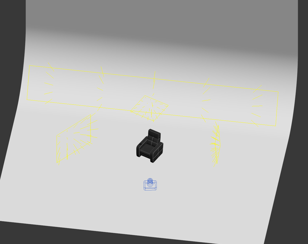

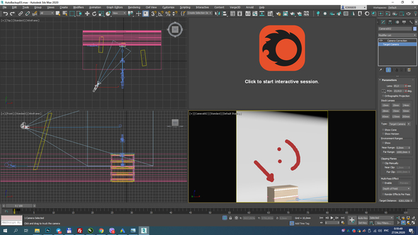

У меня главная камерная проблема. Как сделать так, что-бы была видна крышка комода, но в тоже время камера смотрела прямо, а модель была по центру, а не снизу... Я наверное непонятно объяснил, попробую на скриншотах.
На первом скриншоте, я не вижу крышку сверху. И это печалит меня.На втором я вижу крышку, но модель в таком случае не вижу... Из этой ситуации я вышел так: отдалил камеру, увеличил разрешение до 3000х3000 px. и кропом отрендерил так, что модель стала как-бы по центру.

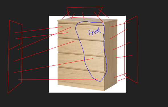

Нужен тональный контраст, градиенты, блики! Свет должен подчеркивать объем и фактуру. У ИКЕЯ, каждая грань объекта освещена отдельно, с разной интенсивностью и градиентными переходами. это показывает объем. А легкий блик в правой, верхней части фасада показывает фактуру. У вас освещение сплошное, ровное, одинаковое со всех сторон. Бликов вообще нет. Воспринимается сплошным, пятном. Форму считать трудно, а фактуру вообще невозможно считать. В таком виде, без бликов она может быть, как глянцевая, так и полностью матовая.

))) да не в мвтериалах дело. И не прокатит 1 урок на все случаи жизни) Тут в освещении главная проблема.
Во первых перспективу лучше поортагональнее сделать (zoom короче) и выровнять вертикали галочкой. (ставим галочку "автовыравн верт" в настройках камеры. в таком режиме можно как угодно камеру крутить, вертикали всегда будут ровными) Потом ставим 1 плейн для фасада. 2й для крышки. 3й для боковины и белый свет в инвайрент для заполнения. В принципе на бок можно не ставить. Плейн для фасада ставим под таким углом, что бы он давал легкий, размазанный блик. А начинаем настройку именно с фронтального плейна. Потом, по очереди верх и заполняющий. Еще, я бы пропустил материал через рейсвитчер и обесцветил бы текстуру для глобального света, что бы не бвло такой дикой сатурации в щелях (и кстати, фронтальный свет нужно поставить так, что бы он еще и вэти щели светил) Ну и текстуру покачественее найти не мешало. Если много мебели будет, то она вам еще ни раз пригодится. Тут делов на 10-20 минут. Еще можно шадоукэчер подключить, что бы тень для ПНГ сделать, но это уже совсем другая история...

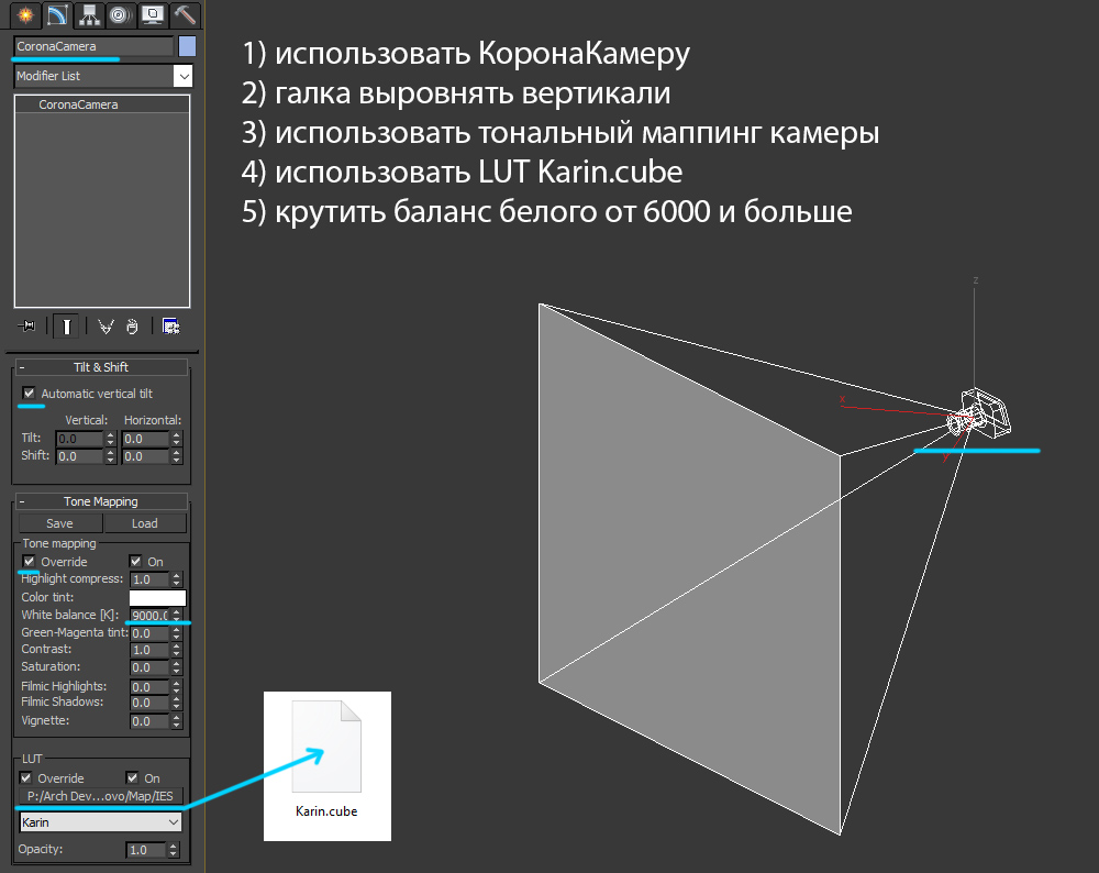

Karin.cube https://yadi.sk/d/1OKKHim5J1kXLg
+ Нужен глосси блик, легче всего поставить светящийся плейн спереди так, чтобы от него был виден блик на фасаде. Reflection Level=1, Reflection Glossines от 0.3 до 0.6 в материале, если блик плохо виден нужно Reflection Fresnel IOR сделать больше. На референсе крышка еще отражает фон, по этому она не такая темная.
Источника света 4 плейна: сверху, сбоку и спереди + светящий на фон позади. Примерно так, только у меня 2 побокам.
Сделать так же красиво, как у икея все равно не получится из за текстуры шпона, на референсе дуб с прожилками "благороднее/натуральне/дороже" по рисунку дерева и цвету.

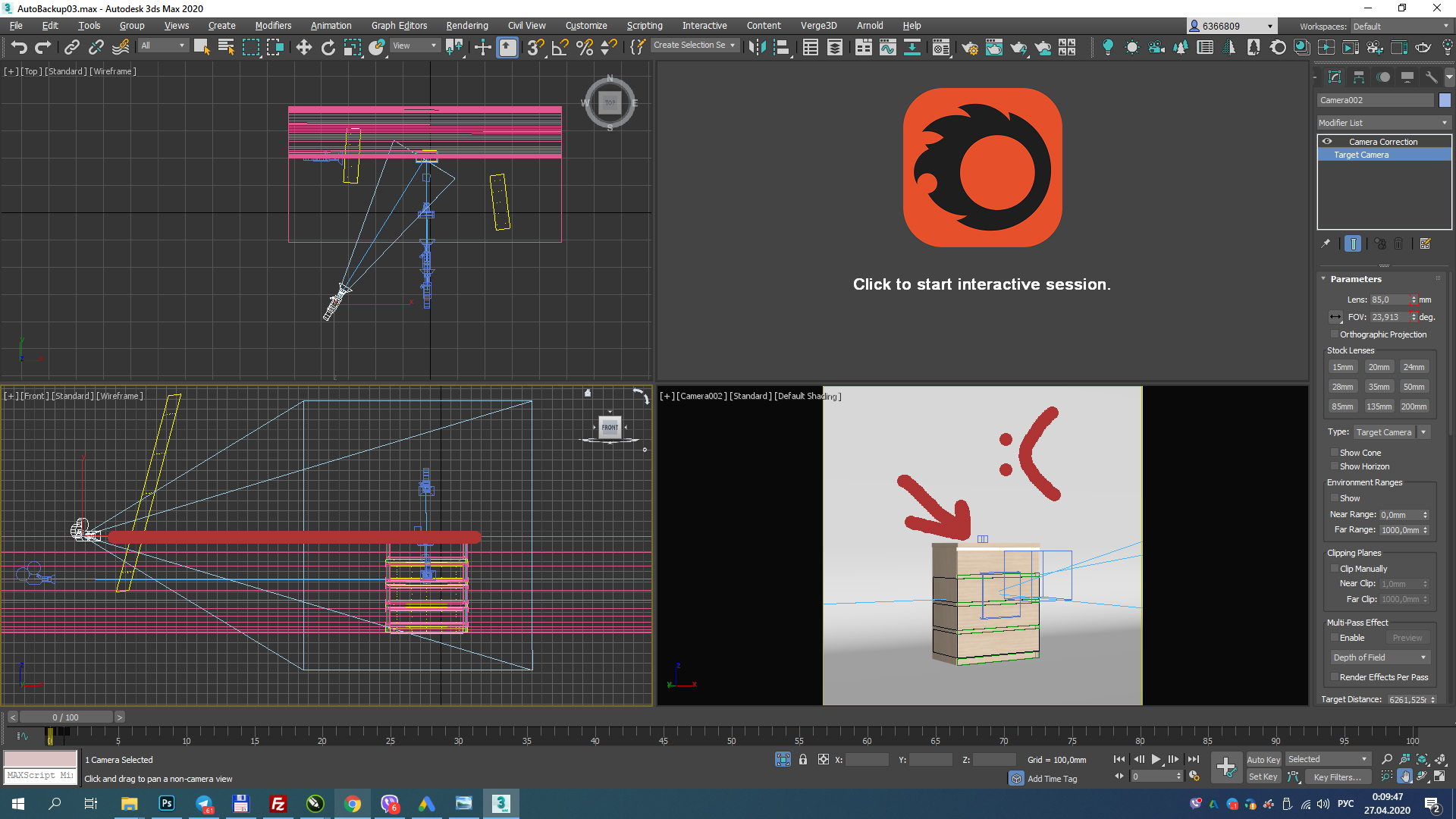

Пробую. Пока не понял для чего нужен Лут. С ним недоступны настройки маппинга =) Рендерит. И если камеру повернуть так, что-бы видно было крышку, с галочкой выравнивания нормалей, то модель искажается... Внизу получается шири, вверху уже. Комод как Эйфелева башня выгибается... Поэтому я ракурс поменял.
