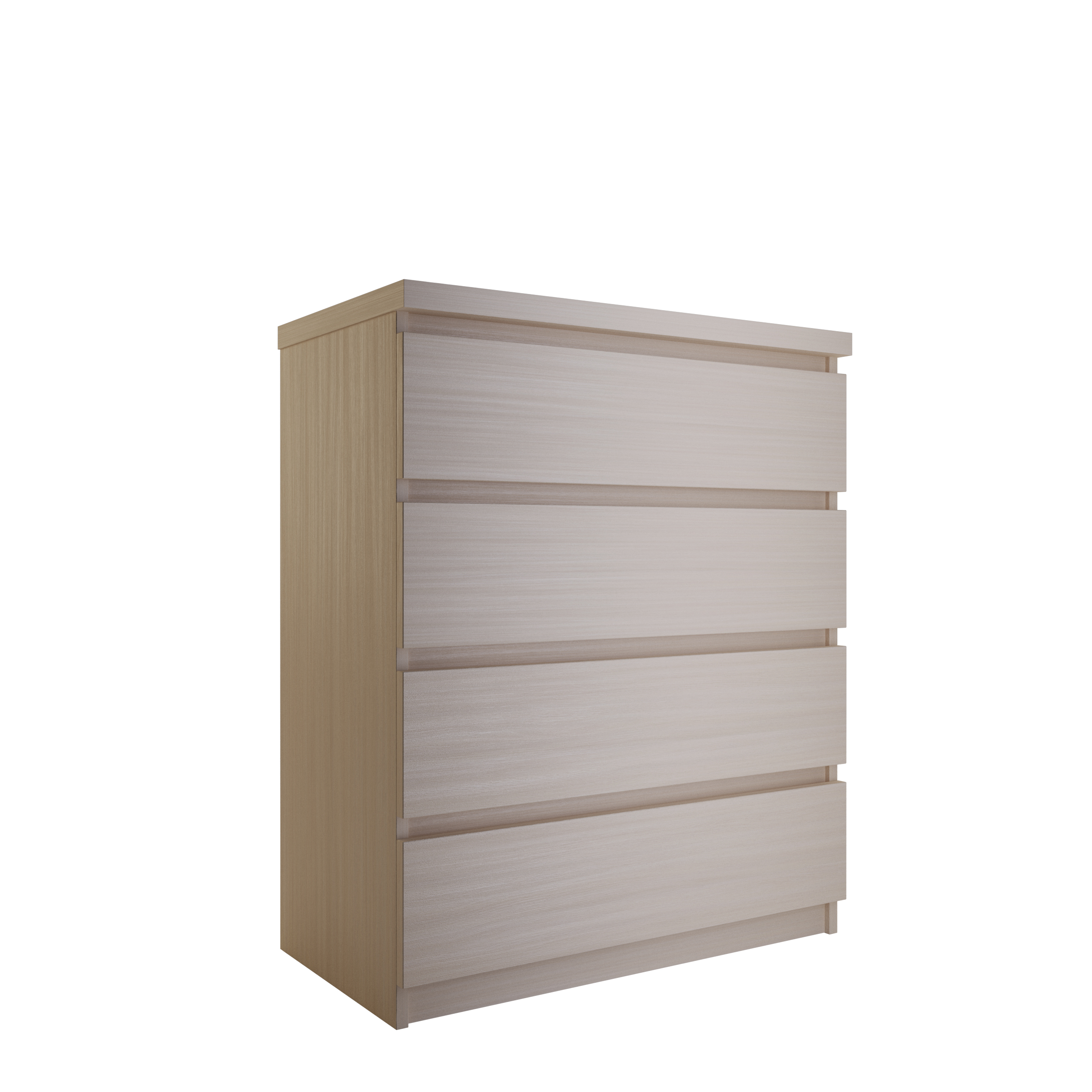

Менял. Расставил источники света, как на примере выше. Справа, сверху, спереди и фоновый. Раньше было только три источника. Noise level я ставлю обычно 1.8% =)

А, и текстуру применил ту, что Выше дали. Не 1200 на 1800 px. а 2180 на 2362 px.

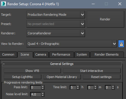

Сцена элементарная, тут даже обсуждать нечего, у меня такая на райзене 1950X за 1 минуту отрендерится. Понимаю, что проц может слабый, но ведь не в 100 раз.
Время просчета при лимите шума ниже 4-х растет в геометрической прогрессии. Лучше разрешение 2500 но уровень шума хоть 5 можно, шумы денойзом встроенным быстро убираются.
Вот креслице из той сцены гораздо тяжелее комода рендерилось примерно 1 минуту, там всего 76 кадров для 360 было.

Два часа прошло. Рендер показывает Noise level 4,07%....
Я сдаюсь. Пока буду рендерить так-же, как было. Нормали там не нормальные, бликов нет, но хотя-бы цвет похож... А сейчас хрен пойми что получилось...  Насобираю денег, доверю работу профи. Пускай сделает готовую сцену с пятью настроенными материалами... Сам я уже третьи сутки с этим воюю. Результат всё хуже и хуже.
Вот креслице из той сцены гораздо тяжелее комода рендерилось примерно 1 минуту, там еще 76 кадров для 360 было.

по картинке нужно баланс белого еще повыше, чтобы потеплее. Источники света на интерактиве подвигать и покрутить их силу (темноват фасад), но если так долго рендерит, то это тяжело.
Сравниваю, с тем, что было на первом рендере: сказал бы, что стало реалистичнее, немного доработать и будет норм.
