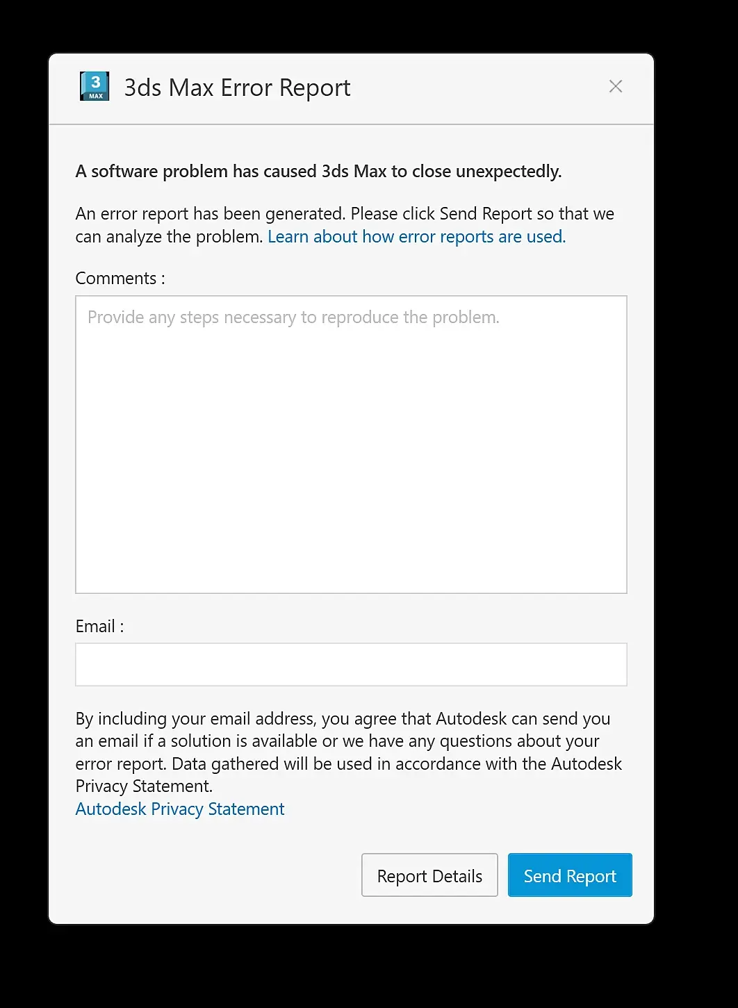

поменяла комп теперь вылетает макс с этой ошибкой. все сцены даже, которые раньше нормально рендерились. в чем может быть проблема???? работа горит мастер говорит проблема в железе

Цитата AllanSchezar:
Atomic-Atomic, мало инфы. что выясняли? как выясняли? что сделано? как вылетает?
меняли маск 23, 24 одно и тоже ставлю на рендер и вылетает с этой табличкой. делали диагностику, переустанавливали винду одно и тоже. мастер сказал 99% это железо. вылетают старые сцены, которые в 19 максе делала и нормально все рендерило.
На сайте c 28.02.2010
Сообщений: 14
а новые рендеряться?
настройки рендера сбрасывали?
оверрайд материалов делали?
мердж в новую сцену?
1. он не стабильно рендерит, ставлю на баф рендер 2шт от рендерит вылети, может и все отрендерить, а может и нет.
2, сбрасовала, в основном я присеты подгружаю, может из за присет проблема, не подходят для 24 старые...
3. я не знаю что это
4, да все равно вылетает
Сообщений: 14
Atomic-Atomic, возьмите сцену донор.
экспортните её в fbx, импортируйте в новый проект. (не мерджить напрямую ничего в сцену)
свет, настройки сделайте с нуля.
если будет вылетать, проверьте с оверрайдом материалов. потом в другом рендере. (vray|corona)
плюс я бы протестировал старую связку софта.
если при всех раскладах вылетает - тогда похоже действительно железо. там уже свой алгоритм действий.
у меня таким образом вылетаю все сцены которые я делала на другом компе и в другом максе.
На сайте c 04.06.2009
Сообщений: 135
Atomic-Atomic, ваша задача понять - проблема в сценах, или в новых условиях рендера.
поэтому нужно быстро собрать тестовую сцену никак не связанную со старыми файлами.
(например прогнав одну из них через fbx). и от этого делать выводы.
Сообщений: 14
хорошо, спасибо!
