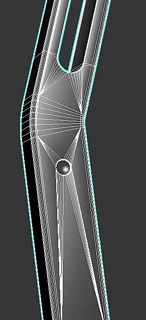

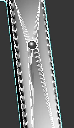

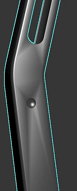

Доброго времени суток! Пожалуйста помогите, нужно исправить вот такие ошибки модели, сетка модели должна быть такой как есть, смуз 1 проценте на всю модель должно оставаться

3ds max 2021 add modifier Weighted Normals

Спасибо большое! А в версии 2022 тоже есть Weighted Normals?

По-моему здесь Make planar нужен для плоских полигонов.

да

Нашол скрипт для макса 2019 https://cattomic.gumroad.com/l/auqXp  Weighted Normals
работает отлично, мне помогло smiley-yahoo.gifСпасибо еще раз за подсказку!

Вот только по правилам тестового задания, нельзя использовать скрипты и левые плагины, которые не идут в максе в стандартном наборе)))) А решить данный вопрос можно правильным алгоритмом моделирования.

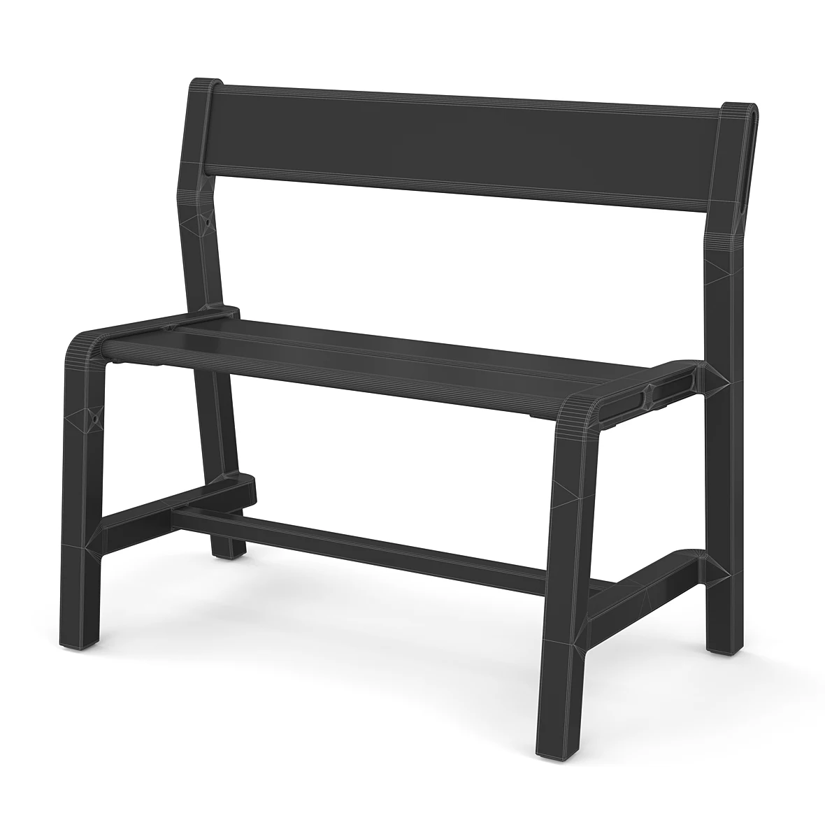

Насколько помню, по условиям задания подобные проблемы шейдинга там нельзя решать плагинами и вообще как-то трогать нормали.
Основное - рядом со всеми чамферами должны быть поддерживающие лупы. А все крупные скругления должны быть на основе цилиндров, а не чамфера или сабдивайда.
К примеру на ножках ниже - это не чамфер на три сегмента. Это чамфер на один сегмент и два поддерживающих лупа по обеим сторонам. В этом случае проблем с нормалями нет.
