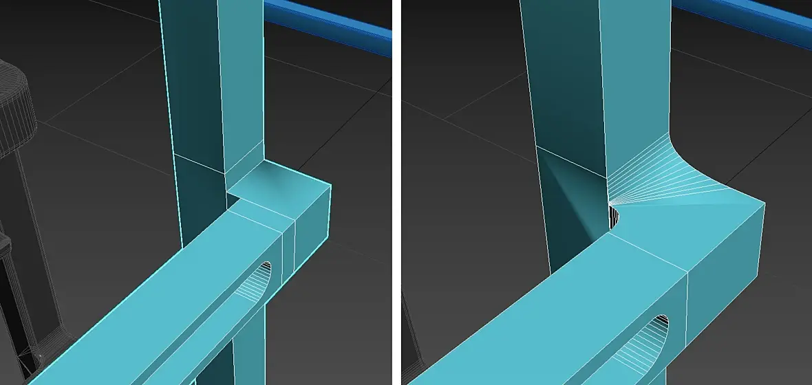

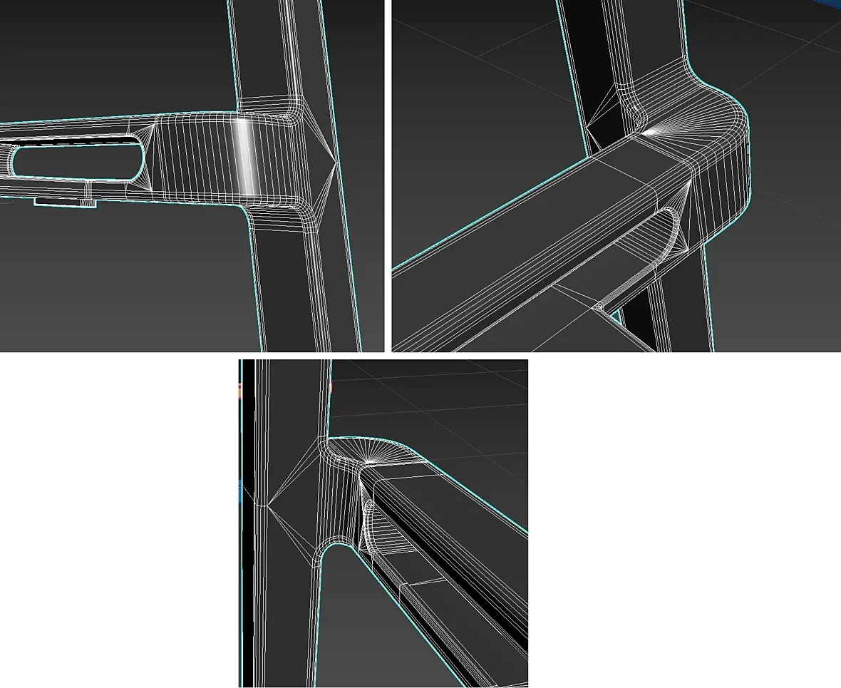

Добрый день, вопрос такой: мне нужно сделать скругление углов точно также, как на примере, однако у меня получается какая-то фигня
Скругляю Chamfer'ом
Нужно вот так вот
Но получается какая-то дичь
Все углы сразу скруглить не могу, потому что у некоторых из них другой радиус
А если скруглять по очереди, то выходит так, как на последней картинке, съехавший chamfer
Подскажите, пожалуйста, что я делаю не так?

Спасибо, помогло)

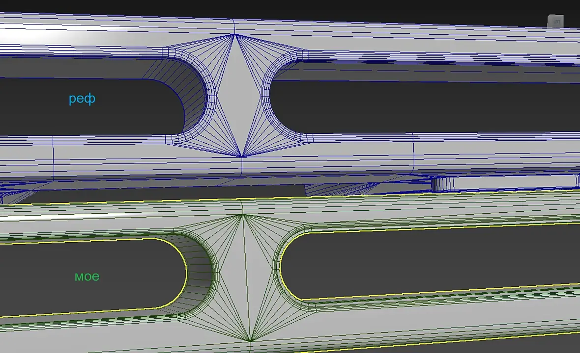

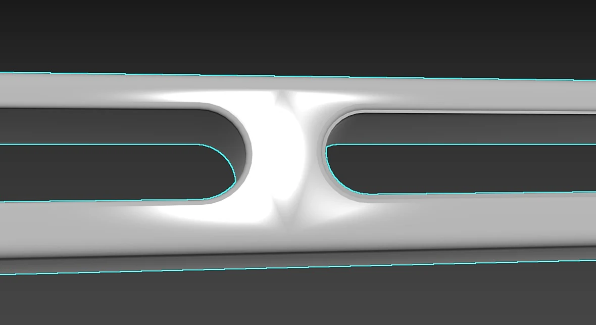

Теперь другой вопрос, на всю модель должна быть одна группа сглаживания, но у меня в некоторых местах выходят заломы, при этом все вертексы стоят абсолютно ровно, даже по координатам проверяла
На референсной модели такого нет, хотя геометрия одинаковая
Всю голову уже сломала, что может быть не так?
Не самый удачный вариант (что Ваш, что реф). Разгрузите эти несчастные вершины и сделайте более равномерное распределение рёбер.
Да и зачем такое адское количество сегментов на окружности?
Выполняю тестовое задание, требуется повторить сетку на модели
При этом у меня заломы есть, а на исходной модели все идеально ровно, не понимаю, в чем дело(

модификатор Weighted Normals должен помочь
или скрипт IFWNormals - если максы ниже 2022

Модификатор помог, большое спасибо!
