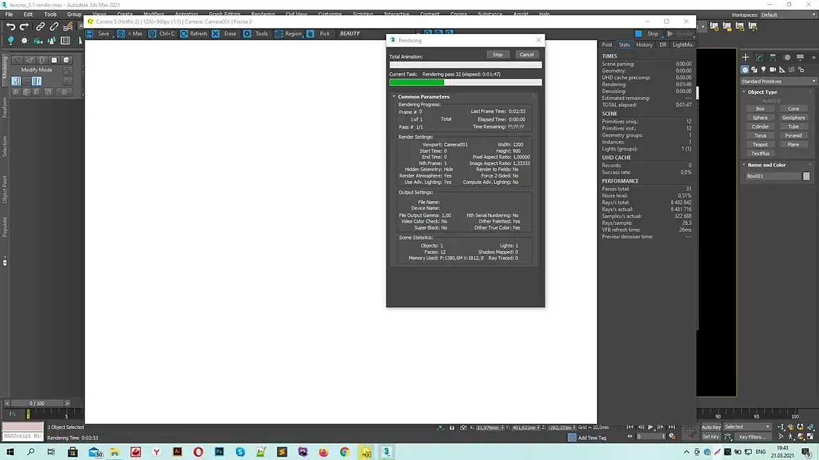

Друзья, первый раз делаю рендер по уроку. При запуске рендере, появляется вот такое белое окно.
Ренденр идет, комп шумит)) но ничего не происходит. у препода на уроке при рендере это окно как бы серое изначально, а у меня только так. В чем дело? корона глючит или я что то не так делаю?
На сайте c 28.03.2013
Сообщений: 466
проверьте яркость источников света, эскпозицю и т.п., возможно это пересвет

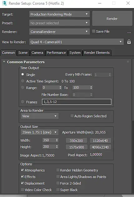

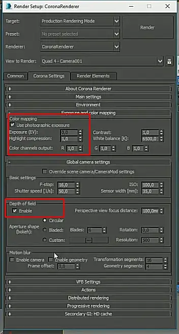

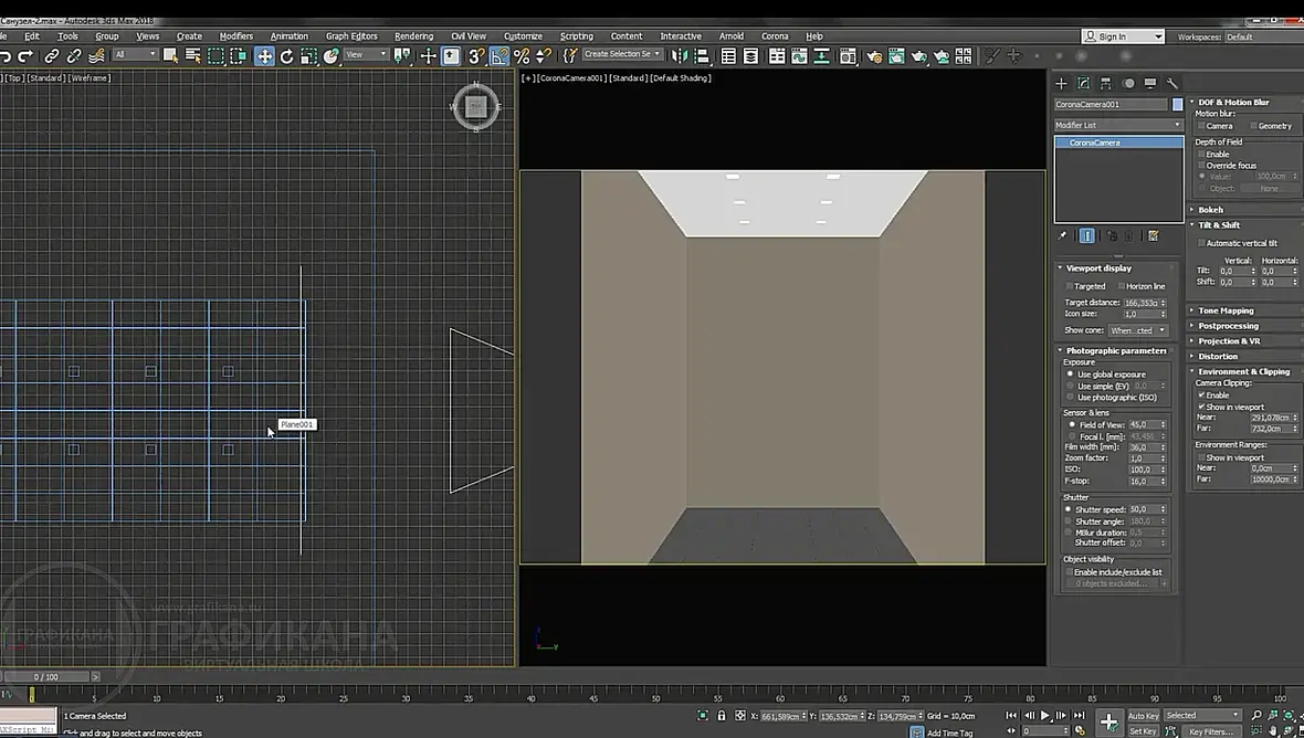

Друзья, подскажите где находятся в Corona 5 вот эти настройки, как на скрине?
Это был скрин с короны препода, который ведет урок, у себя я таких настроек не вижу, вот мой скрин настроек короны:
На сайте c 16.05.2012
Сообщений: 999
во вкладке Camera вроде
У препода какая-то очень старая версия

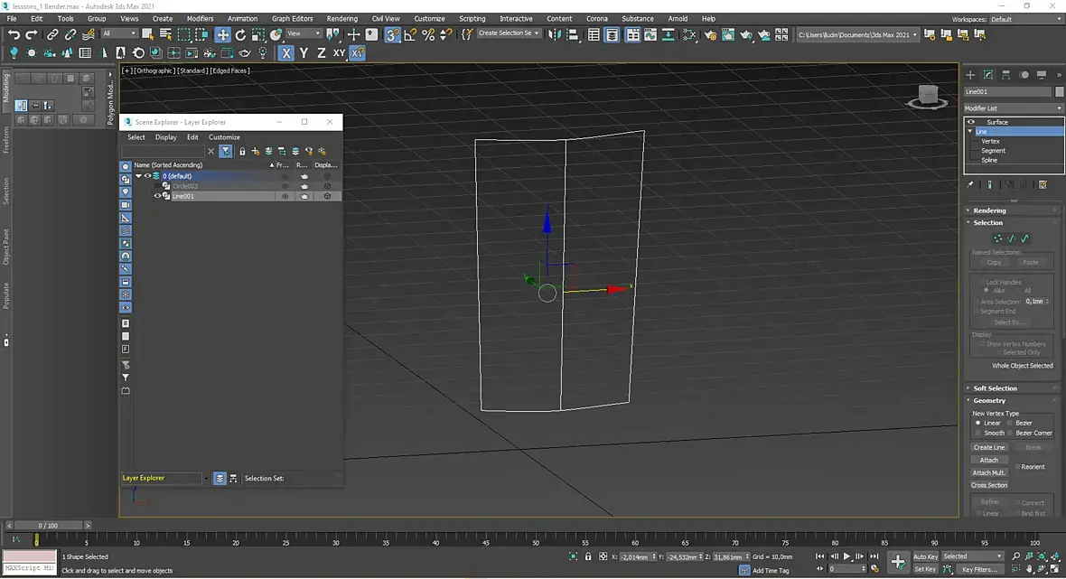

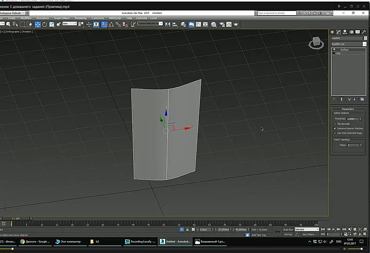

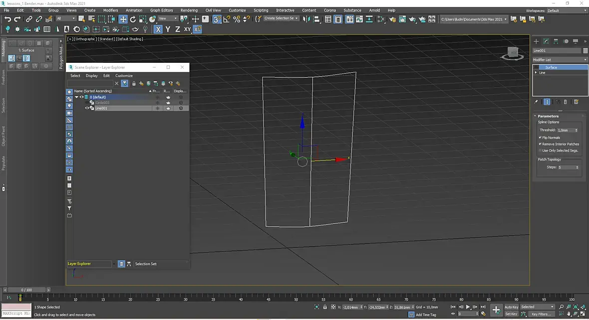

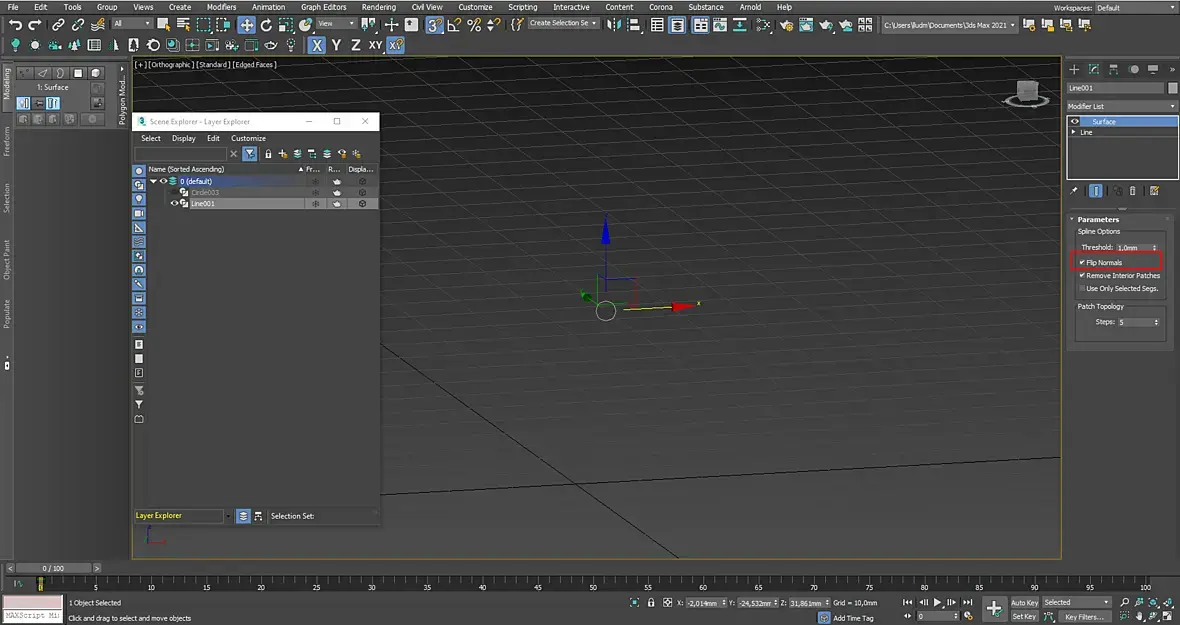

Доброго времени суток всем. Подскажите плиз: по уроку делаю следующее : препод рисует лайнами объект, потом применяет к нему модификатор Сурфейс как на втором скрине, то же самое делаю и я , но мой модификатор почему то не применяется(((( Когда встаю на лайн, получается  как на ПЕРВОМ скрине, а если встану на сам модификатор, лайн вообще пропадает, у меня макс 2021. В чем я косячу?

Цитата D.Brasco:
В чем я косячу?
flip normals  -- не помогает?

На сайте c 04.04.2021
Сообщений: 31
Так всё ок. Ко второму скрину претензий у вас не имеется, я так понимаю.
Почему не применяется модификатор на первом скрине? Он применяется. У вас отжата кнопка Show End Result (точность названия не гарантирую =D) под стеком модификаторов, выглядит как колбочка.
Добавлено: когда она выключена, макс отображает только выбранный модификатор и всё, что ниже по стеку, но то что выше - не показывает. Когда включена - показывает итоговый результат по всем модификаторам
На сайте c 16.10.2006
Сообщений: 1839
тут надо смотреть как вы строили эти линии, для начала я бы предложил удалить горизонтальные линии и включив кнопку Cross Section  последовательно соединить вертикальные линии - после этого применить surface
если получится - то ок, если нет  - значит вертикальные линии построены неверно - их надо строить в нужной проекции видового окна, либо поворачивать параллельно "земле" и применять reset xform(в закладке utilites - потом не забыть  сколлапсить в сплайны)
Сообщений: 31
Добавлено 2: а может быть проблема глубже. Если мне не изменяет память, Сурфейс не понимает 5ти и выше угольные полигоны (не строит их). Если есть точки не только в углах, может быть причиной.
Также точки на стыках трёх линий могут быть не в одной позиции (там будет две, а то и три точки). Сурфейс такое тоже не строит, выставьте точки с привязкой
На сайте c 04.03.2021
Сообщений: 31
Цитата Mr_DD:
в упор не пойму в чем дело(((((( сейчас стою на модификаторе, но его отключил, отображается только каркас из лайнов, если я модификатор включу, каркас пропадет, останется только пивот. Show End Result нажата
Mr_DD Прочитал сообщения выше, браузер закешировался, щас буду пробовать
Цитата D-d_Man:
Спасибо огромное за помощь!!!! именно в этом была причина! удалил лишние точки и все заработало!!! Ура! Спасибо большое за консультацию!!!

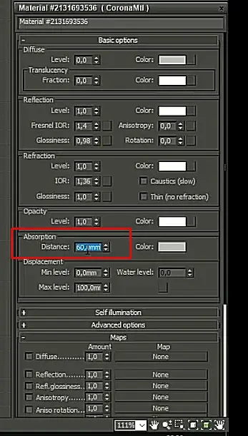

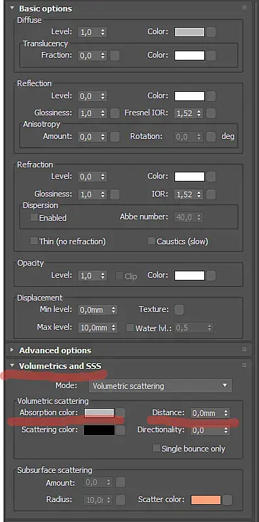

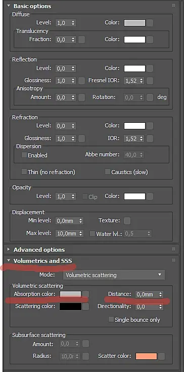

Доброго времени суток, уважаемые собратья по 3D MAX)))) продолжаю когда есть время грызть гранит науки, вернее мою любимую 3D графику. У меня Макс 21, у препода на видео курсах 17, не могу у себя найти менюшку в редакторе материалов, как на скрине. Подскажите плизз, куда ее заховали?
На сайте c 29.05.2015
Сообщений: 1573
На сайте c 28.11.2012
Сообщений: 795
Сообщений: 31
Цитата Nick_pan:
Спасибо огромное, а то я все глаза сломал уже)!

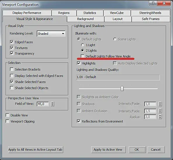

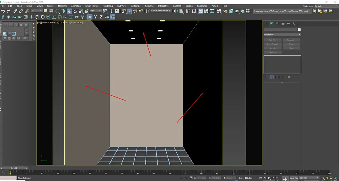

Всем привет. Профи, подскажите, делаю по уроку  что то  типа ванной комнаты, настраиваю камеру, при входе камерой в комнату правая стена и потолок материал не отображается, который назначал всем стенам  стала черной, потолок тоже черный,хотя назначал другой материал, при выходе камерой из комнаты, и вращая сцену, цвет материала отображается, при входе камерой в комнату, опять та же песня, что не так делаю, подсобите((
А должно быть вот так как на уроке:
На сайте c 27.02.2010
Сообщений: 3663
Херсон,Украина
D.Brasco

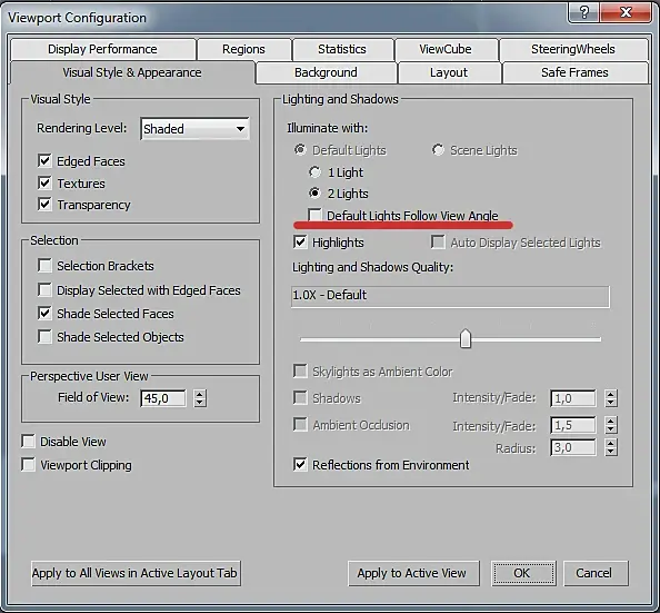

У Вас дефолтное освещение - это один светильник.
У них дефолтное освещение - это два светильника.
Поменяйте настройки своего дефолтного освещения и установите там тоже два светильника.
Это делается тут:
Обратите внимание, что "ваша школа" сняла галку над этим подчёркиванием.
По умолчанию галка там стоит.
Больше объяснять не буду - мне за это денег, в отличии от "вашей школы" не платят smiley-dirol.gif

Цитата feles:
D.Brasco
Это делается тут:
Блин, ну не могу я найти в своем 21 где эти два светильника включить, хоть убейте((((((((( Все глаза сломал!
