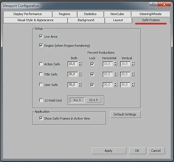

Блин, ну не могу я найти в своем 21 где эти два светильника включить, хоть убейте((((((((( Все глаза сломал!
F1 --> Search --> Viewport Configuration
Для справки: клавиша F1 прекрасно работает в Максе по всем вопросам smiley-wink.gif
На сайте c 04.03.2021
Сообщений: 31
Да где находится Viewport Configuration я знаю))))) только не могу найти там, как эти две лампы включить)))))
На сайте c 27.02.2010
Сообщений: 3663
Херсон,Украина
Переключатели ламп становятся активными при любом другом режиме видового отображения, кроме Wireframe и Bounding Box.

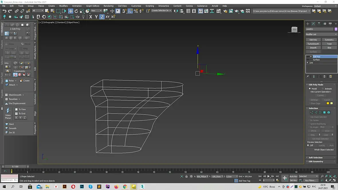

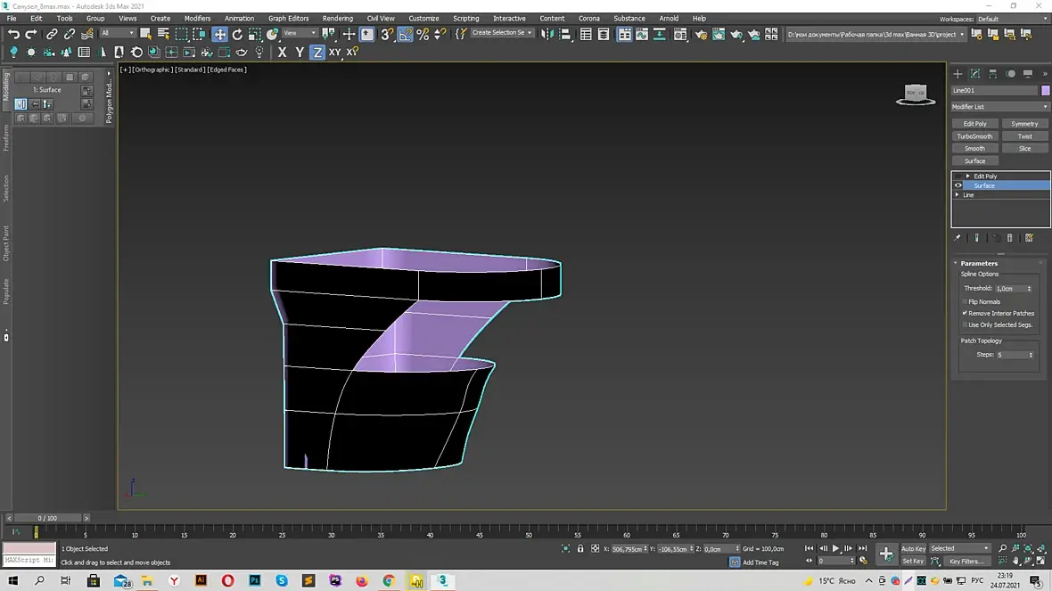

Всем доброго времени суток!!! РебятЫ)))) сильно не смейтесь))))) и не кидайтесь)))) моделирую по уроку.... унитаз!smiley-lol.gif  Ну эту тему начал с печенек, логично, что должно дойти и до унитаза))) короче говоря моделирую по уроку унитаз . форму унитаза делаю вот таким образом как на первом скрине:
а получается после того как накинул модификатор Surface вот такsmiley-lol.gif
Интересная конструкция)))) не правда ли))))))
Я конечно буду все равно переделывать, но мне просто не понятно в чем ошибка? Делаю это по видео уроку . Почему образовался этот разрыв?
И как это исправить не переделывая заново?
Сообщений: 3790
D.Brasco
Либо где-то вертексы не сошлись по координатам, либо в замкнутом контуре из сплайнов больше четырех вершин.

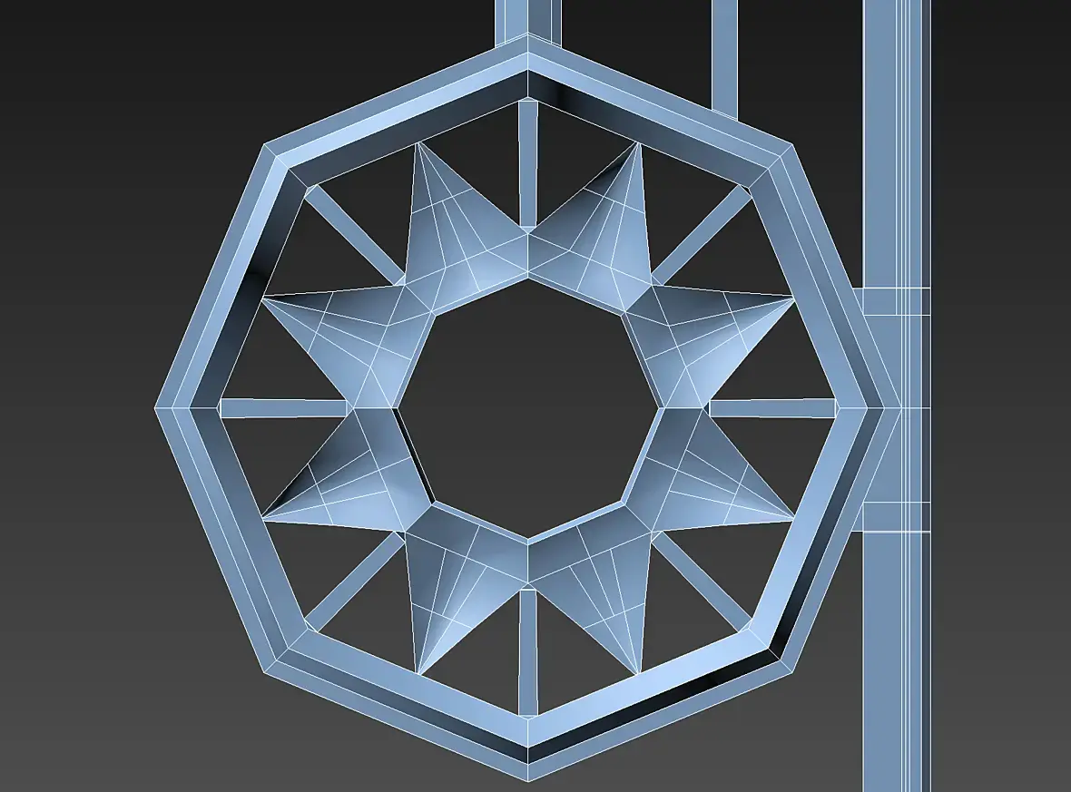

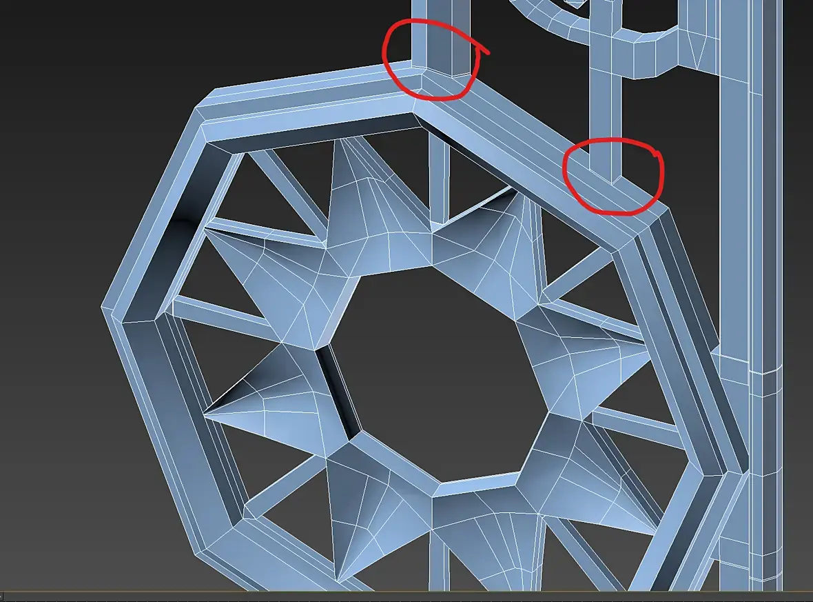

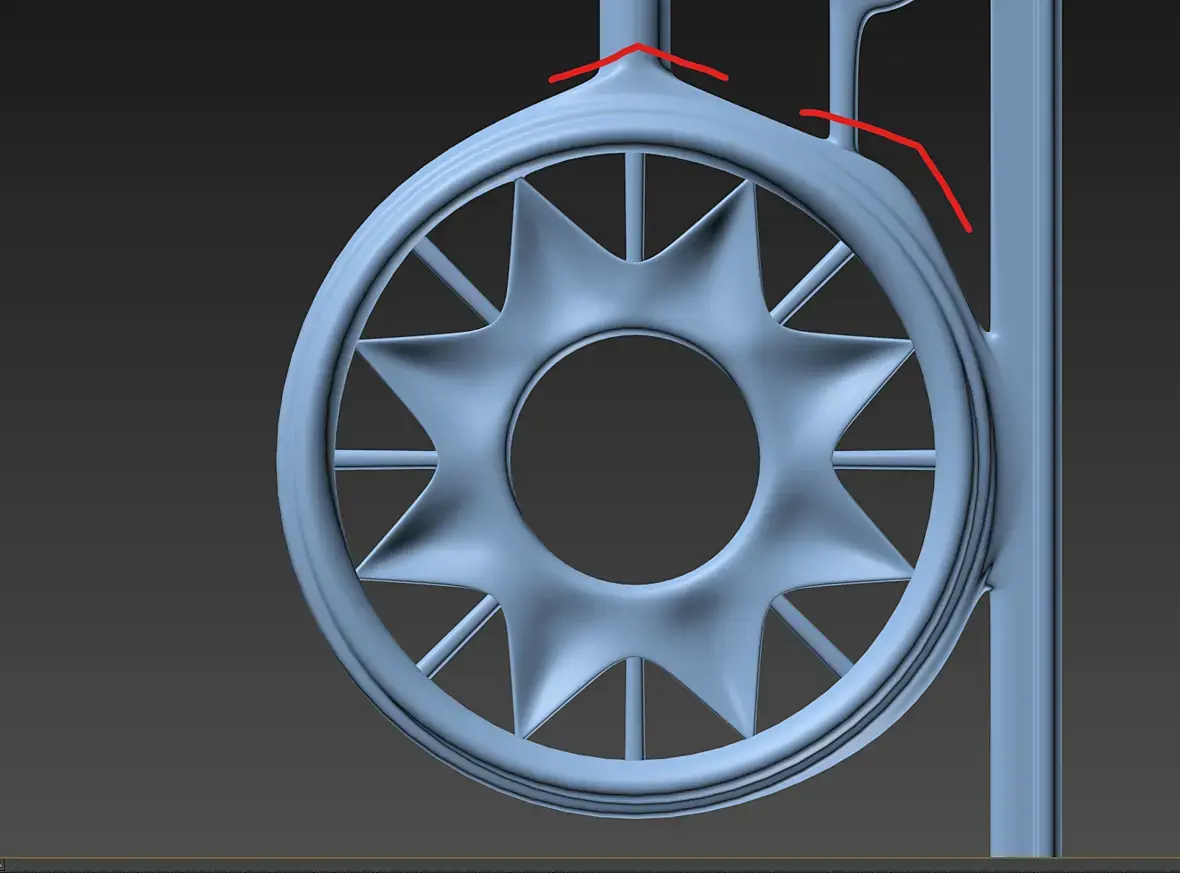

Помогите, пожалуйста, с затупом на полвека...
Дано: модель под сглаживание - в ней, грубо говоря, из круга должны ровно выходить несколько лучей.
Вопрос: как правильно выстроить сетку в местах, отмеченных на 2-ом изображении, чтобы после сглаживания круг не "горбатился" как на третьем фото?
На сайте c 16.03.2016
Сообщений: 2234
Delight33
Повышайте плотность сетки. 8 граней на исходнике мало. Нужно раза в 4 больше. Рёбрам от деталей, приходящих в круглый элемент, некуда деваться поэтому они деформируют форму.
На сайте c 18.01.2019
Сообщений: 37
Цитата dontpiter:
Delight33
Эх... Спасибо, попробую.
На сайте c 25.02.2009
Сообщений: 2326
Kyiv
Цитата Delight33:
Всем доброго времени суток! Помогите, пожалуйста, с затупом на полвека...
Нет необходимости моделить все одним мешем, круг со звездой можно отдельно сделать, лучи отдельно. При острой необходимости можно вмоделить лучи после нескольких итераций сглаживания, либо же добавить там логическое соединение, например сварочный шов.

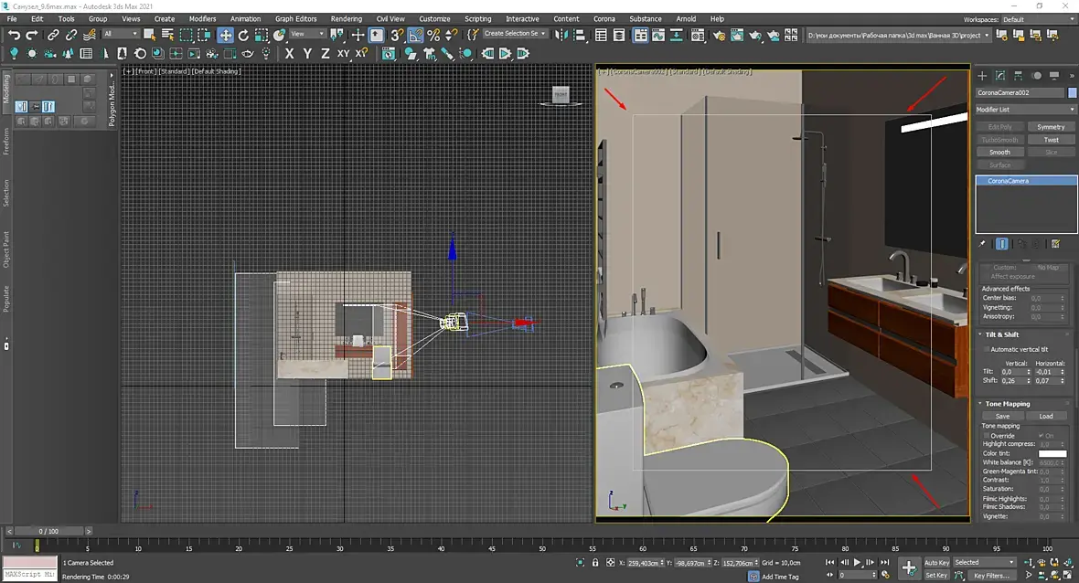

Друзья, настраиваю свой первый рендер смоделированной ванны, нажимая во вьюпорте  шифт+ф для обрезки кадра, появляется вот такая рамка как на скрине, как ее убрать или расширить?
Сообщений: 2234
Render Setup - Common - Output Size
Убрать - ещё раз шифт-ф

D.Brasco
Вот тут с галками и значениями поиграйтесь:

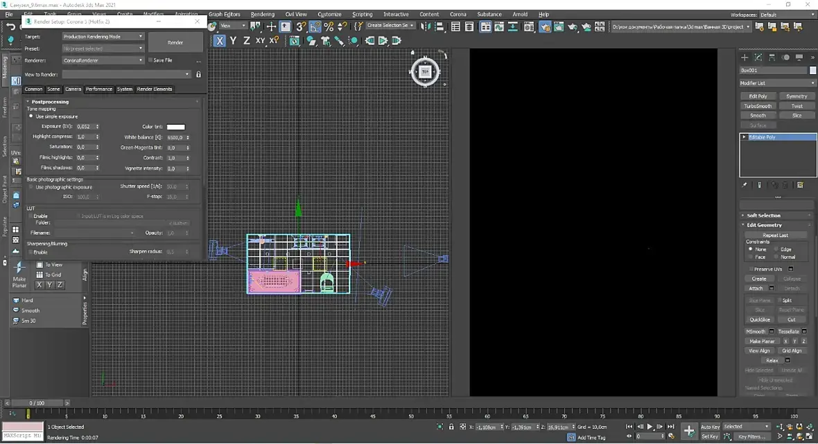

Друзья подскажите: когда в одном из вьюпортов выбираю камеру и запускаю корона интерактив, то просто черный экран как на скрине, хотя комп начинает шуршать,  если просто запускаю с этой же камеры обычный рендер, все работает, начинает рендерить, а вот с корона интерактив не хочет. Всего в этой сцене у меня три камеры, и такая же фигня если переключаюсь на любую из них. Может что с настройками не так?
На сайте c 17.10.2018
Сообщений: 131
Переключитесь  в нормальный режим  ( Top.Left.Back.Perspective - какой вам там нужен где ) вместо ортографического по всем трем камерам
