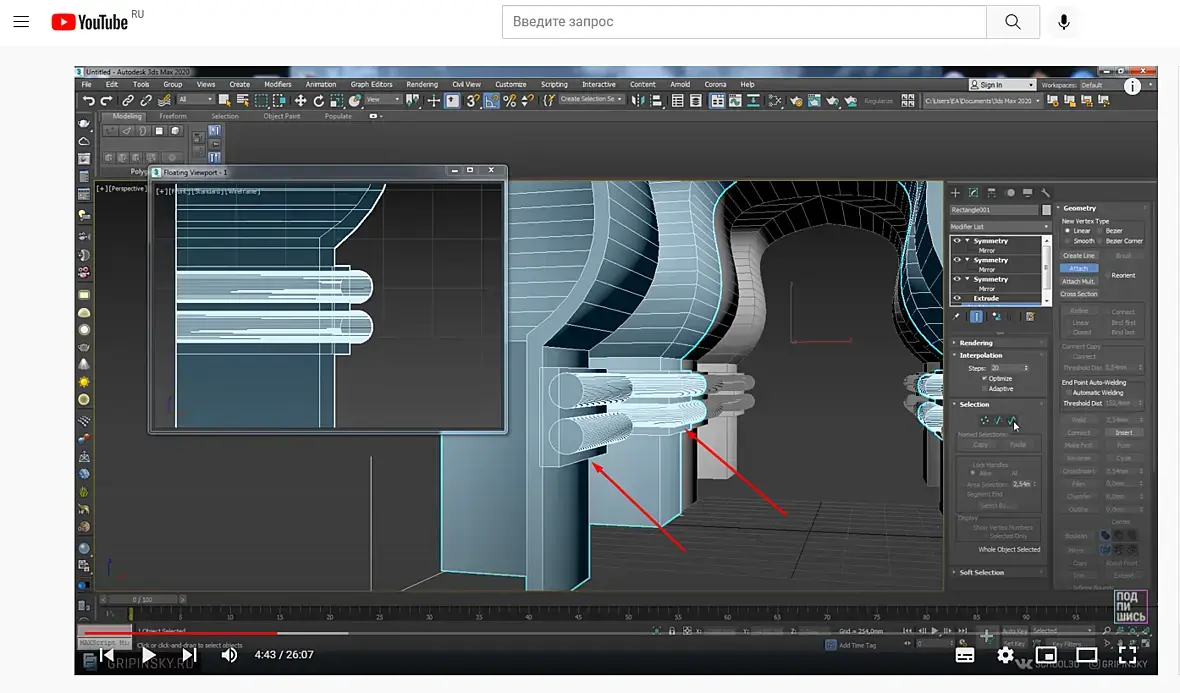

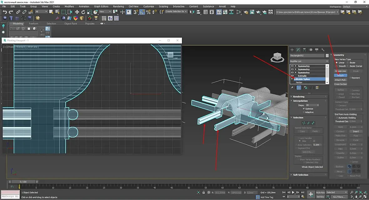

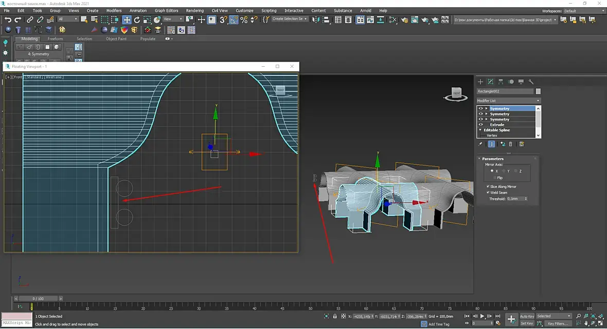

Всем привет! Изучаю уроки Гриппинского на трубе, ну и как говорится : теория без практики мертва, пытаюсь все пройденое повторить самостоятельно и столкнулся с такой проблемой. Смоделировал некий объект , создал прямоугольник и два круга и в режиме Editeble Spline пытаюсь их приаттачить к основному объекту . Как на первом скрине
 создал прямоугольник и два круга в плавующем окне в проекции front, и надо мне эту конструкцию прижать к левой стене, но эта конструкция , как видно в основном окне перспективы, создается за основной моделью, в таком положении она не приатаачивается, но если я ее в окне перспективы поставлю на нужную мне позицию и приаттачу, то получается фигня, которая на втором скрине
А нужен мне результат как у препода, последний скрин:
Т.е. к при добавлению к основному профилю сплайнов в виде прямоугольника и кругов, должен быть вот такой результат как на последнем скрине. У меня получается полная хрень. Ума не приложу в чем моя ошибка(((
Сообщений: 6983
Я думаю, что у Вас сплайны лежат не в одной плоскости. Чтобы не путаться, отключите все модификаторы, которые выше сплайна, нажав глазик рядом с модификатором. Потом поставьте сплайны так как Вам нужно, но обязательно в одной плоскости. И потом снова включите модификаторы.
Спасибо!! проблема была именно в этом!! Все получилось!

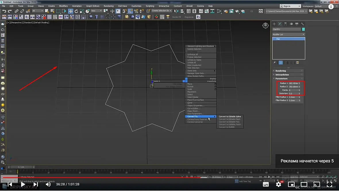

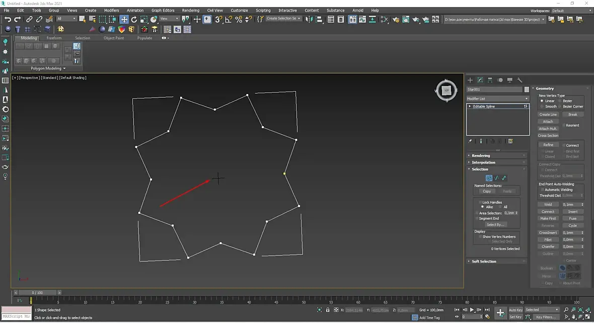

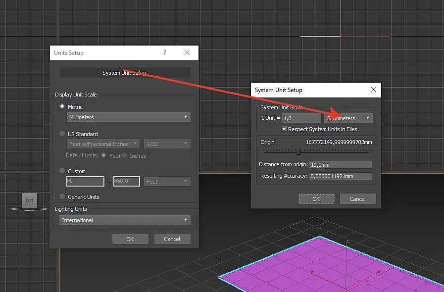

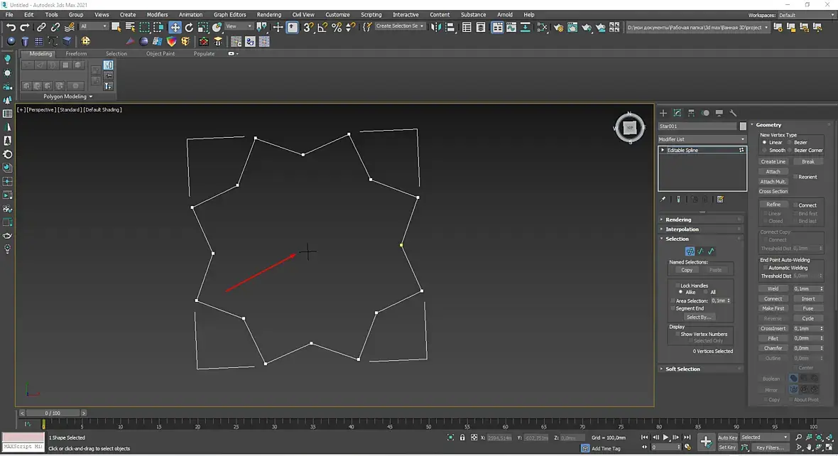

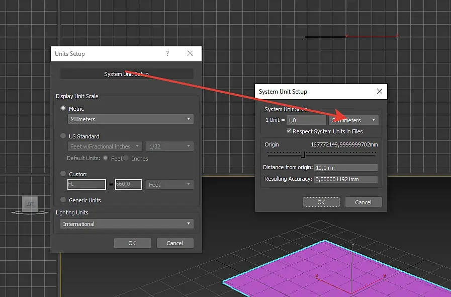

Друзья, подскажите такой момент. Первый скрин с урока по ютубу, где препод создает из сплайнов фигуру , выставлена у него система в мм, на, скрине четко видно, что фигура лежит на сетки в окне проекции с указанными размерами, создаю и я такую же фигуру с точно такими же размерами в мм, как на втором скрине, за счет большого размера фигуры, сетки вообще не видно, она теряется на фоне размеров фигуры, в принципе, не принципиально в данный момент, но меня интересует, что я не так в настройках выставил, что создавая в точно таких же размерах и метрики фигуру, так сильно изменяется масштаб, что сетка вообще не видна, причем это не только именно с этим примером, но и с другими тоже
На сайте c 29.05.2015
Сообщений: 1529
У него здесь сантиметры стоят.

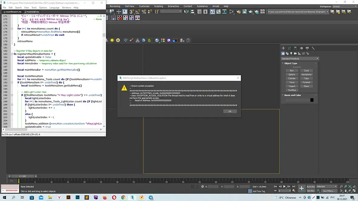

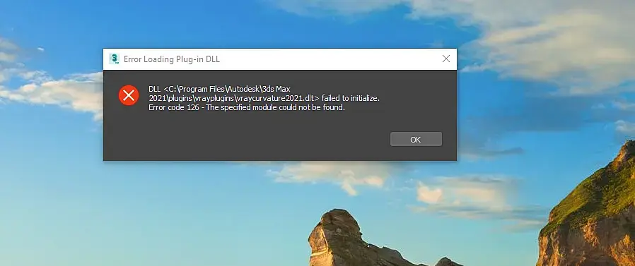

Друзья, подскажите, сегодня попытался установить себе в макс вирей. Установка и активация не сложная, так же и корону устанавливал, сделал вроде все как в мануале написано, теперь макс не запускается и выдает набор постоянных ошибок как на скрине, т.е. если я кликаю закрыть, появляется такое же окно, только с описанием другого файла. Как теперь этот вирей удалить из макса? или полностью всю прогу надо переустановливать?
В продолжении темы: после того как еще раз 6 закрыл это окошко, макс все таки запустился вот с таким сообщением
