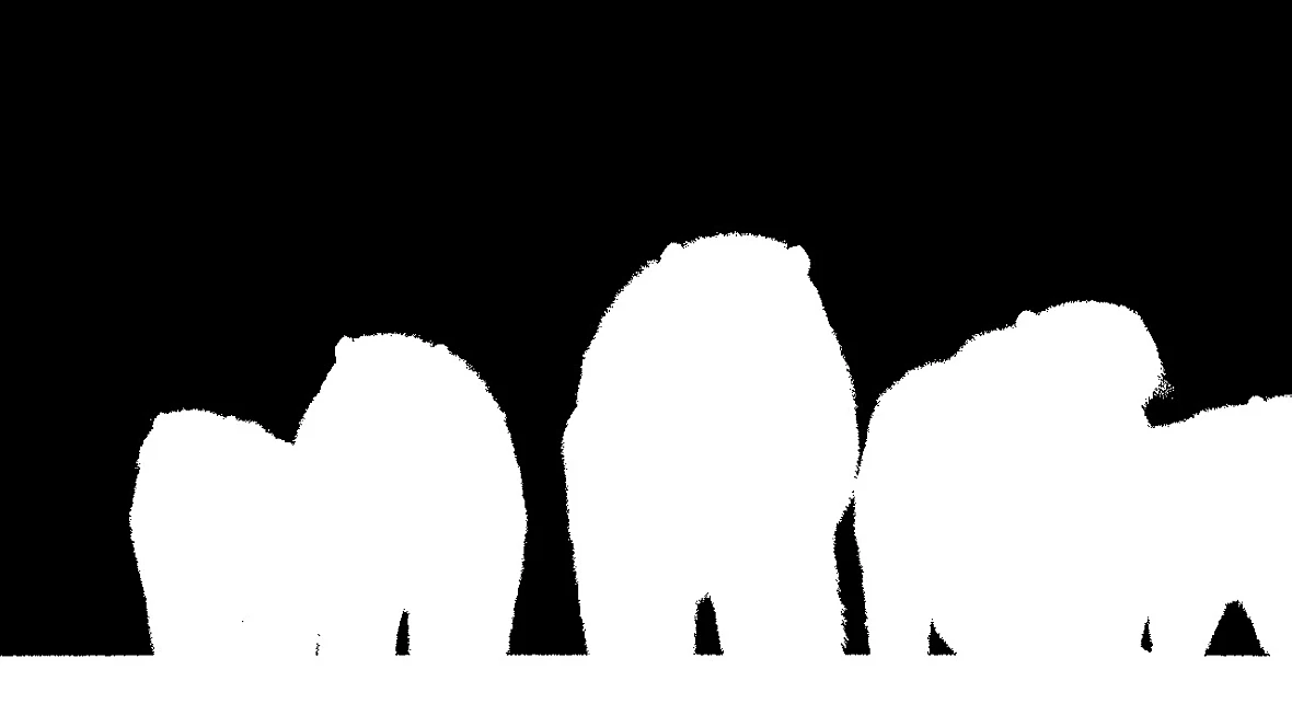

Странно, TIFF тоже окацос Альфой. Они скрины прислали - Альфа есть.
Но даже GIMP не видит Альфу в TIFF
А у них есть.
как это так?
Вид был с IrfanView
Но при чём тут какой-то IrfanView

В TIFF я альфу тоже не нашел.
Надо сделать из секвенции TGA, секвенцию таких чб масок?
В Affinity Photo получилось с помощю простого макроса. Можно сделать пакетно.

На Turborender.com сказали, что скриншоты на TIFF с альфой они брали из тестовых рендеров.
Значит TIFF без альфы, а в тестовом с альфой.
Их техподдержка призналась не сразу, что альфы нет.
Но это их косяк.
С этого фрагмента покадрово вытащил альфу.
А с остальными не знаю как быть.
Попробую на композе замедлить и таким образом компенсировать нехватку кадров.
