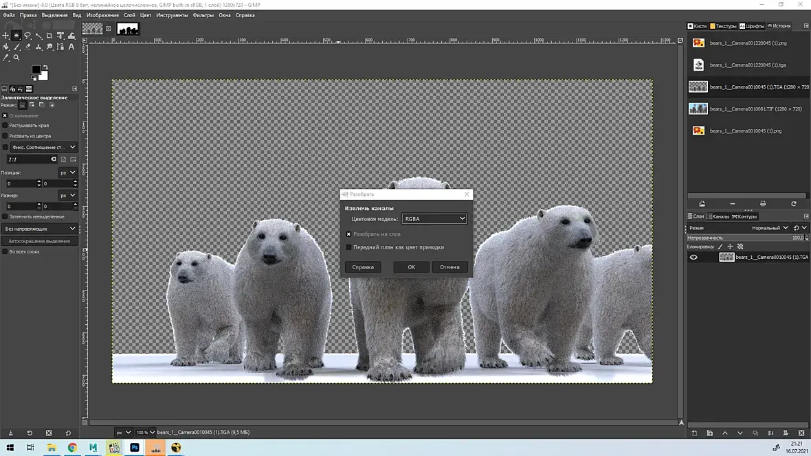

Отправил на Turborender файло 3DS MAX,
Очень долго рендерился..Даже на Turborendere.
Всё отрендерилось якобы с альфа-каналом.
В разных форматах, TIFF и TGA.
Альфа видится в GIMP (они мне показали).
Пришлось для проверки GIMP ставить, действительно Альфа в GIMP есть, видится.
А в Adobe софте НЕ ВИДИТСЯ!. Будто и нет там вовсе альфы.
Я бы не хотел покадрово извлекать альфу из GIMP, я не знаю этого софта, не похоже, чтобы он с секввенции загружал в себя..
Как "извлечь" этот невидимый запечёный альфа?
В каком софте?
Adobe After FX его тупо не видит.
И Фотошоп не видит. Мы ведь не просто рендеруем анимацию в 3D, а для последующего композитинга. для монтажа.
Я тот же самый файл дома рендерил.
Он рендерится с адекватным альфа каналом.
Я бы и отрендерил отдельно маской, Но там шерсть сделана на V-Ray и простым компом столько кадров быстро не срендерить.
. Сроки поджимают. И в сканлайн не перейти, ибо шерсть после конвертации резко  меняет свойства.

Цитата vk3d:
Файл хоть один приложите
Могу только ссылку. На один кадр.
https://disk.yandex.ru/d/d9gqbWcEMstUcQ

Нет, в TIFF я точно до рендера выставил Альфу, очень внимательно. Но не вижу Альфу в TIFf.
Ни в GIMP, ни в Фотошопе. Там видимо его и нет, хотя на Turborender.com уверяют, что альфа есть.
И я в их техподдержку уже не пишу. Ибо не помогает. Они не шлют мне скрины с Фотошопа, только с GIMP

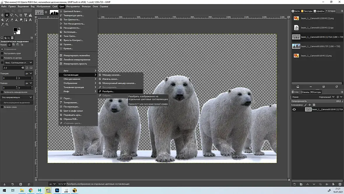

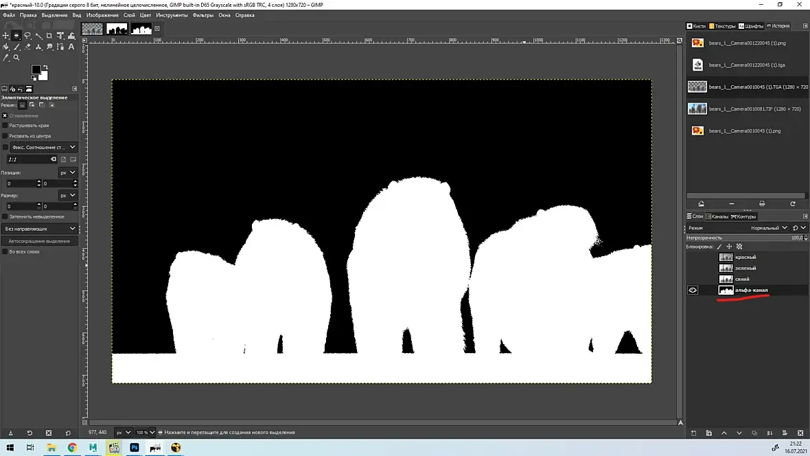

Цитата barboss8:
Да, так.
GIMP - экспорт в png. как сделать это пакетом - курить в гугле

Цитата barboss8:
А как из TGA извлечь Альфу - думаю. У меня сроки ужек выходят.
делается с ТГА файлом. как сделать сразу пачку - хз.

Цитата m1dn1ght:
вообще конечно странно, в гимпе альфа есть, а нюк и фотошоп ее не видят о_О
Вообще-то их Альфу ещё видит софт типа IrfanView
Мне на Turborender.com скрин кинули.
очень странно всё это.
какой-то IrfanView..
