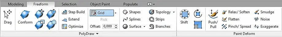

Сообщений: 17132
Сделать ровную, погнуть через FFD.

Сообщений: 17132
Цитата kolamba:
для крайних непростая задача
Freeform Shift подмять где надо и всё.
