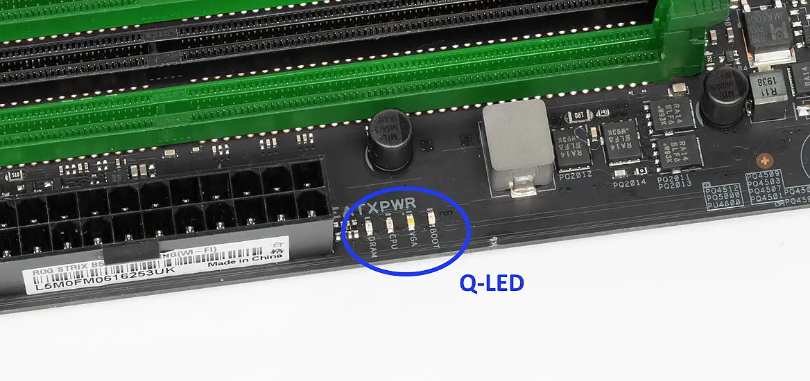

У Асуса на материнке есть индикация процесса загрузки. Не POST-код, конечно, по ней видны этапы загрузки и момент, когда происходит ошибка.
