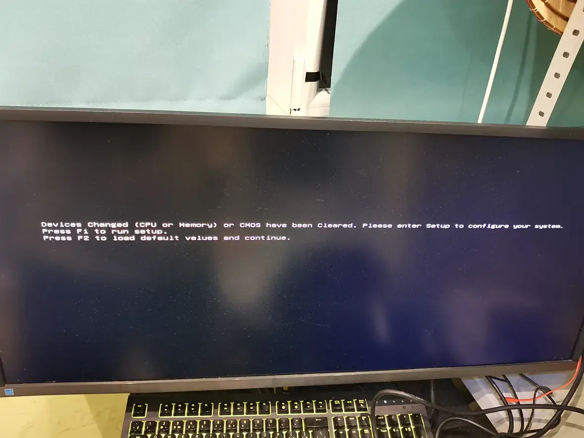

Попробовал сейчас с другими плашками установить винду. Одна плашка на 8Гб, судя по красному огоньку у DRAM на плате, успешно навернулась. Две других, после установки, выдавали такую инфу:
Нажимал оба варианта - толку ноль
Т.е. вообще ничего? Вы не можете в биос зайти? Чё то прям ужас какой то
Цитата Firsozz:
Новый БП тоже может некорректно работать?
Ваш старый БП тоже был когда то новым. Вдруг у вас джекпот, и оба БП не тянут ваше оборудование. И память крякнулась. И образ винды не тот. Кошмар. Ну за то Вася все таки нашелся.

Цитата alexfmos:
Не не, в биос заходит. Только толку от этого никакого.
Т.е. заходим в биос, нажимаем F10 (save and exit), перегружаем и видим ту же надпись?

Потом идет бесконечная перезагрузка. Точнее так: висит лого матери, на секунду появляется кружок винды и перезагрузка.
На сайте c 19.02.2011
Сообщений: 4262
Ну это опять винда. Её надо пока что исключить. Загружаться с другого носителя. Проверять без помощи неё оборудование.
