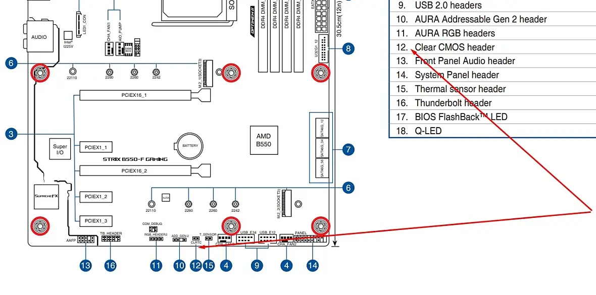

Ее можно и не вытаскивать. Там внизу на матери есть "clrtc" сброс биоса. Секунд на 10 отверткой аккуратно закоротить 2 контакта. Естественно при отключённом питании :)
