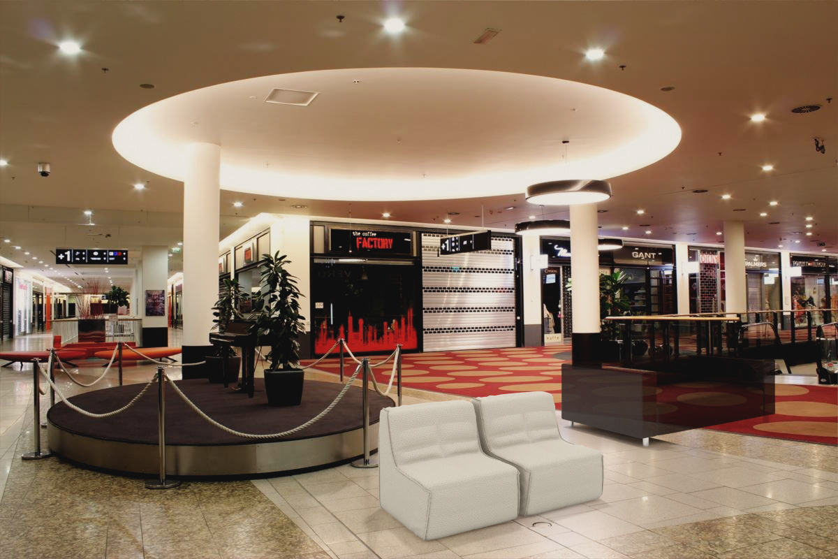

Добрый день всем, уважаемые. Есть необходимость на некоторые фото интерьеров интегрировать дополнительные объекты. Использую утилиту Perspective Match, использую плэйн с материалом VRayMtlWrapper с настройками для визуализации тени и отражения в полу. Почему-то интегрируемый объект (на тестовой картинке две бескаркасные мягкие секции диванчика) отображается полупрозрачным. При обычном рендере в интерьере этот же объект визуализируется нормально, при интеграции в фото свойства объекта не менял, материал не менял, нигде прозрачности нет в настройках. Пробовал разные фотографии для тестов и разные объекты для интегрирования - результат одинаков - полупрозрачность. Посоветуйте, пожалуйста, что нужно изменить? Не ругайте сильно за то, что может быть этот вопрос уже обсуждался. Честно искал, ключевые фразы формулировал по-разному, но.. ничего про этот странный эффект не нашел. Заранее благодарю за науку!

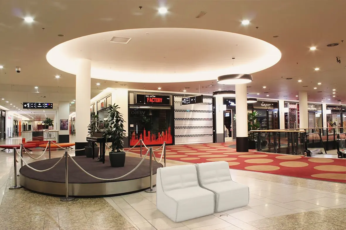

Благодарю еще раз bigbrobos !    Теперь нет эффекта прозрачности (хотя может это был какой-то другой эффект, похожий на прозрачность?).   Сработало! Хотя я так и не понял физики процесса решения. Надо еще поэкспериментировать с "подходящей HDRI-картой" или как-то получше научиться ставить характерное для обстановки на фото освещение. Всем успехов!smiley-smile.gif

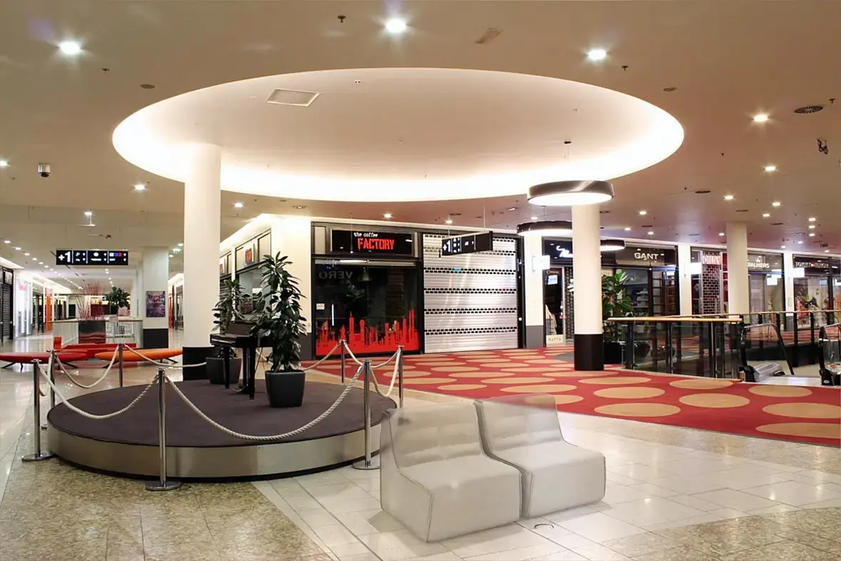

smiley-sorry.gif рано, рано.. радовался....  Поставил для проверки еще один объект в сцену (справа диван коричневый). И объект снова как-будто бы прозрачный. Причем объект, поставленный ранее уже нормальный. Мистика.. smiley-shok.gif

Denis_21  Спасибо! Согласен, такой способ работает, я его опробовал тоже. Получилось. Как вариант - совсем даже неплохо. Хотя.. вот посмотрел я несколько разных уроков по теме в сети, но ни в одном не нашел толкового совета по настройке освещения (чтобы приблизить его к освещению на фото). Буду дальше экспериментировать.
покажите что-ли сцену тогда, так быть не должно.

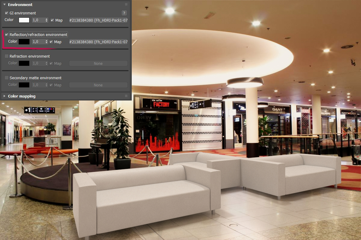

bigbroboss Вы наверное имели ввиду "показать настройки сцены" (а не сцену, на сцене ничего нет , кроме плейна и диванов). Наверняка настроек сцены (если под таковыми понимать любые настройки параметров рендера, настройки материалов, света, окружения) очень много и все их показать проблематично. Но кое-что всё же покажу, потому что именно ОНО и повлияло на конечный результат. Жаль, что я физического смысла все равно не понимаю чётко. Ну, поставил галочку конкретную, ну.. получилось вроде БЕЗ странного "эффекта прозрачности", а хочется понимать суть..smiley-rolleyes.gif Вообщем, повлияла галочка Reflection/refraction environment при наличии HDRI-карты в одноименном слоте. Картинки прилагаю..
могу попробовать объяснить в меру своего понимания, может кто поправит: при использовании фото в качестве фона в режиме screen, наложение картинки происходит не в пространственных координатах сцены, а в координатах экранного пространства, то есть только ширина и высота. информации для корректного расчета отражений и глобального освещения в данном случае взяться неоткуда, поэтому мы делаем подмену, в народе фэйкование, а именно вставляем в слоты color и reflect\refract ту информацию, которую хотим использовать для расчета освещения и отражений\преломлений соответственно, в данном случае hdri карту.

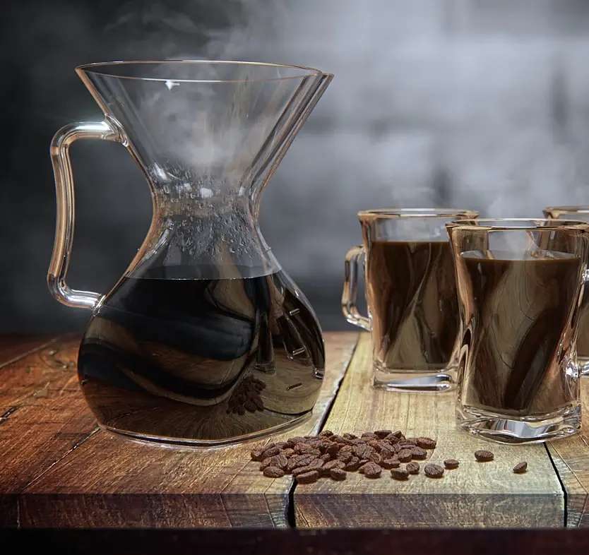

в короне такого нет, и скрин от шедоукетчера нормально проецирует отражения, потому что оно должно исходить из координат пола а не фона
3д графин и семена кофе как видите отражение на графине более менее правильное включая стол который просто фон
