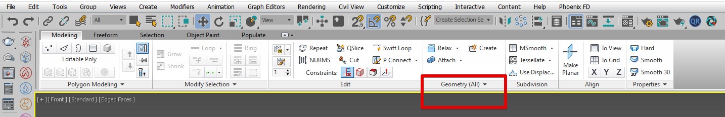

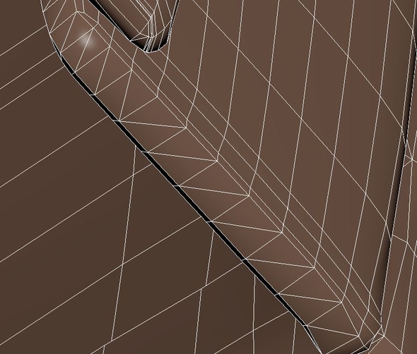

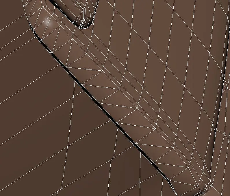

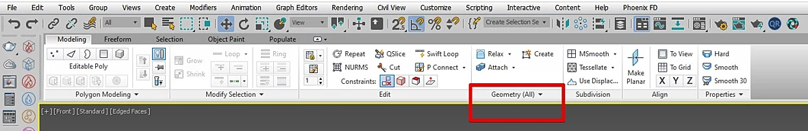

Ребята есть ли какой то способ быстрого удаления диагональных сегментов, которые образуются после импорта с 3дс? ручками там их слишком много....
На сайте c 12.04.2015
Сообщений: 469
Quadify Mesh Modifier но не факт что он сделает сильно хорошо, все равно придется руками но уже меньше. Или через Ribbon\Geometry\QuadrifyAll
Сообщений: 4170
Модификатор Retopology в помощь.
На сайте c 16.03.2010
Сообщений: 117
Одесса
Не панацея, но помогает иногда знатно. Желательно перед процедурой сделать Weld верексов  с приемлимым значением.
На сайте c 05.04.2016
Сообщений: 430
Это самый лучший вариант. Но слияние вершин только при необходимости.
Сообщений: 4170
Можно еще использовать этот скрипт для данной проблемы.
