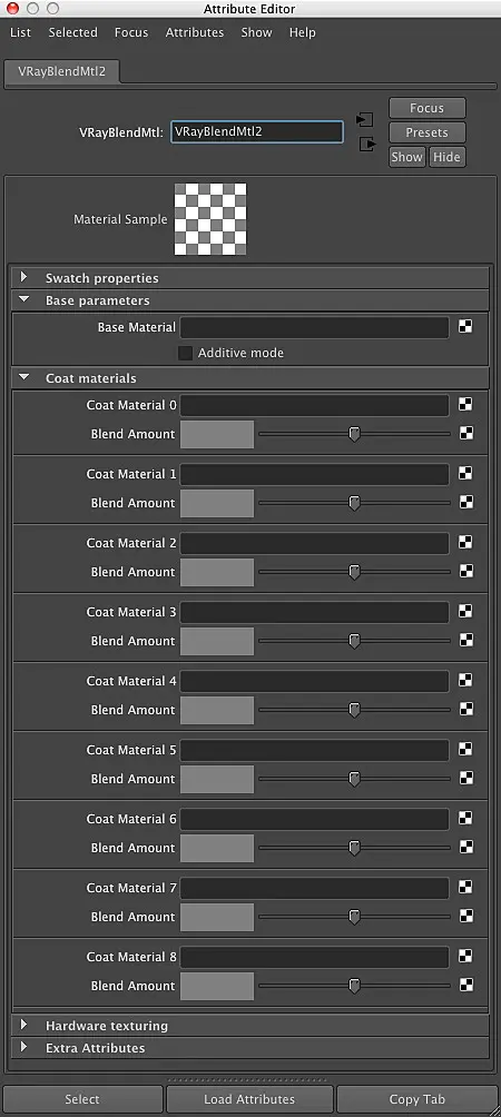

Пробую. GGX нет. Его можно заменить как-то?
На сайте c 14.05.2012
Сообщений: 194

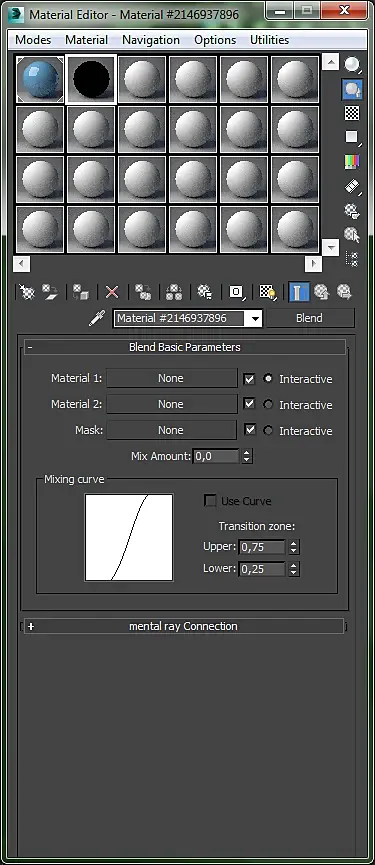

Можно фейкануть, сделав vrayblendmtl и накинув сверху тот же мат с более четкими отражениями и картой фаллофф в маске.) Но если вам надо настолько точно воссоздать материал, что вы решитесь фейковать ggx, значит начать надо с другого.))
Я бы предложил воссоздать схему освещения и сцену, ну т.е. расположить плитку под таким же углом с таким же источником света. Тогда будет проще подобрать и IOR и glossiness.
в принципе не принципиально, но если сильно охота то вместо френелфя фаллоф с настроенной кривой
на рефлект и блендить несколько слоев с разным значением глосси. НО ЗДЕСЬ ЭТОГО не НАДО
для тренировки можешь попробовать, в основном для предметки и крупных шотов каких нибудь,
на полу стенах и прч никто не увидит и не оценит

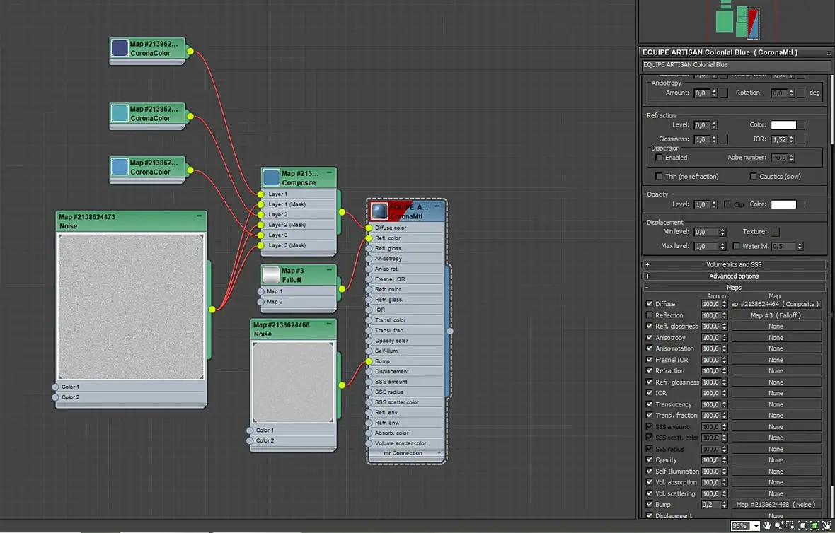

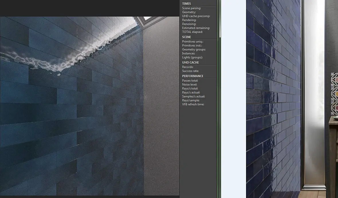

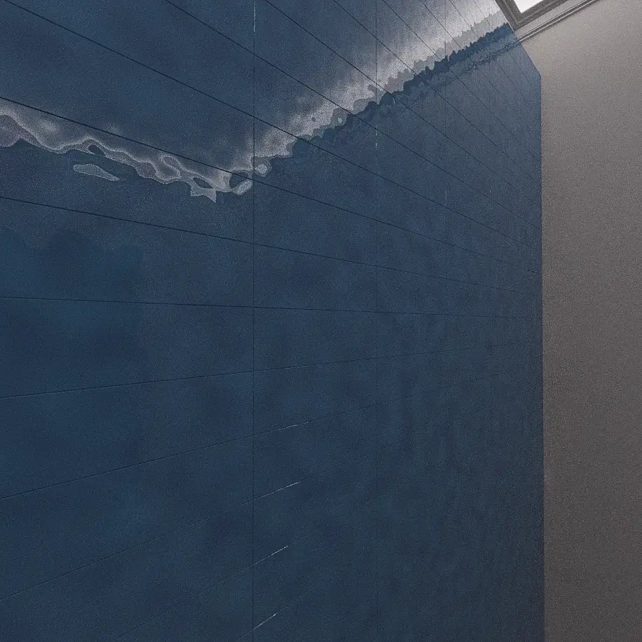

Добрый день. Помогите докрутить материал плитки, какая-то она не такая цветная как надо(
3д макс 14, корона
https://yadi.sk/i/UdBSPIxCyrkNLw

ай дить геометрию надо, и городить бленд с условным коатом, (наконец то они сделют нормальный коат в 3)
если вы об этом
то у меня corona render, и есть только это

не не об этом, но тебе надо именно это пока, мат плитки+ сверху зеркало по фаллофу, ну рандомность цвета либо через саб мат, либо через короновскую мулти маппу, я как старпер через мульти саб делаю
щас времени нет, но я бы попробывал задать цвета не по диффузу а по рефлекту через фалоф кривую, освобожусь попробую

Сообщений: 549
St. Petersburg
А что, если сделать анврап флаттен мапинг, а карту диффуза миксануть с градиент рэмп через корона микс в режиме мультиплай?

Оттенок не совсем тот, но принцип вы поняли. Покрутить еще сам градиент, Можно еще раз при необходимости пропустить через микс  и будет ок)
Ну или как выше сказали айди. Можно через floor generator сделать плитку и картой multitexture оттенок и насыщенность зарандомить.
