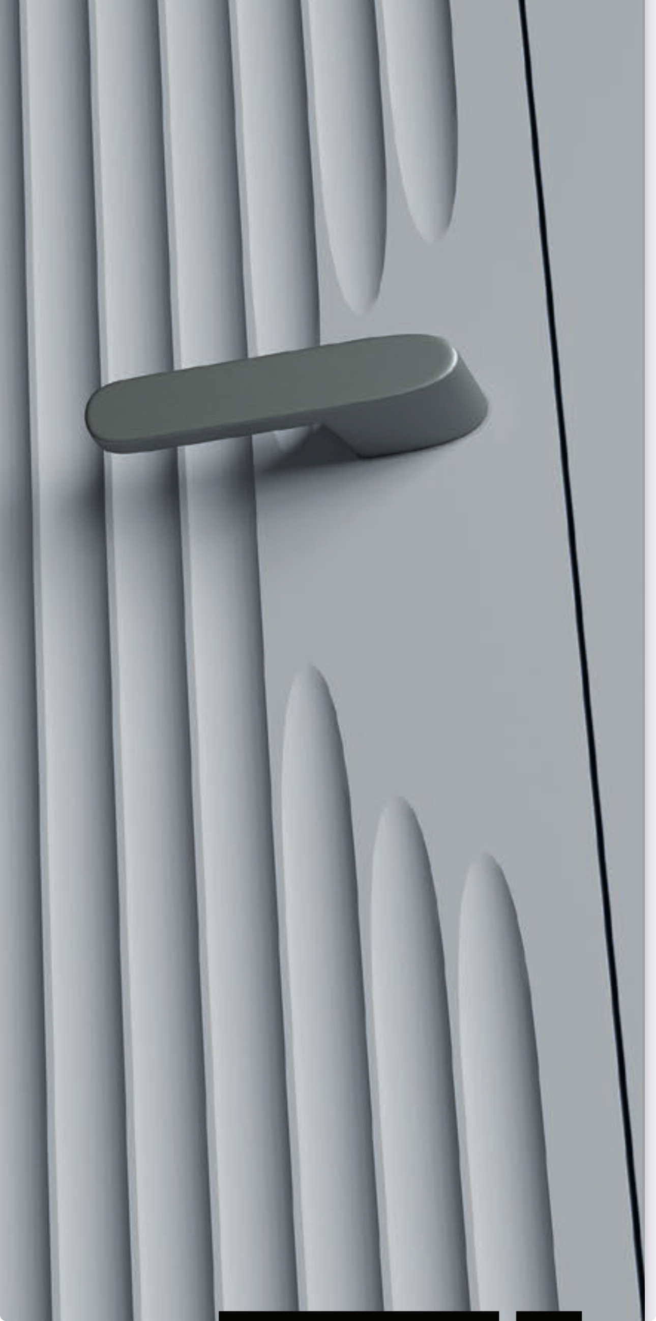

Помогите пожалуйста.как сделать такие вылеты углубления
На сайте c 21.11.2025
Сообщений: 9
Из сплайна выдавила дверь . В 3х углублениях сделала форму как тут на заострение .. то что между ними в середине плоскость- подняла ребра до нужного уровня .Остальные ребра подтянулись за ними и ни чего не видно совсем выходит . Попробовала отделить серединку и соединить новыми полигонами до ребер впадины так скажем ,но тогда по краям получается резкий провал .. нет плавного перехода .много ещё как пробовала тянуть толкать 😂, ни чего не получается ..еще и сглаживание начинает дурнить . Помогите пожалуйста,я только учусь .

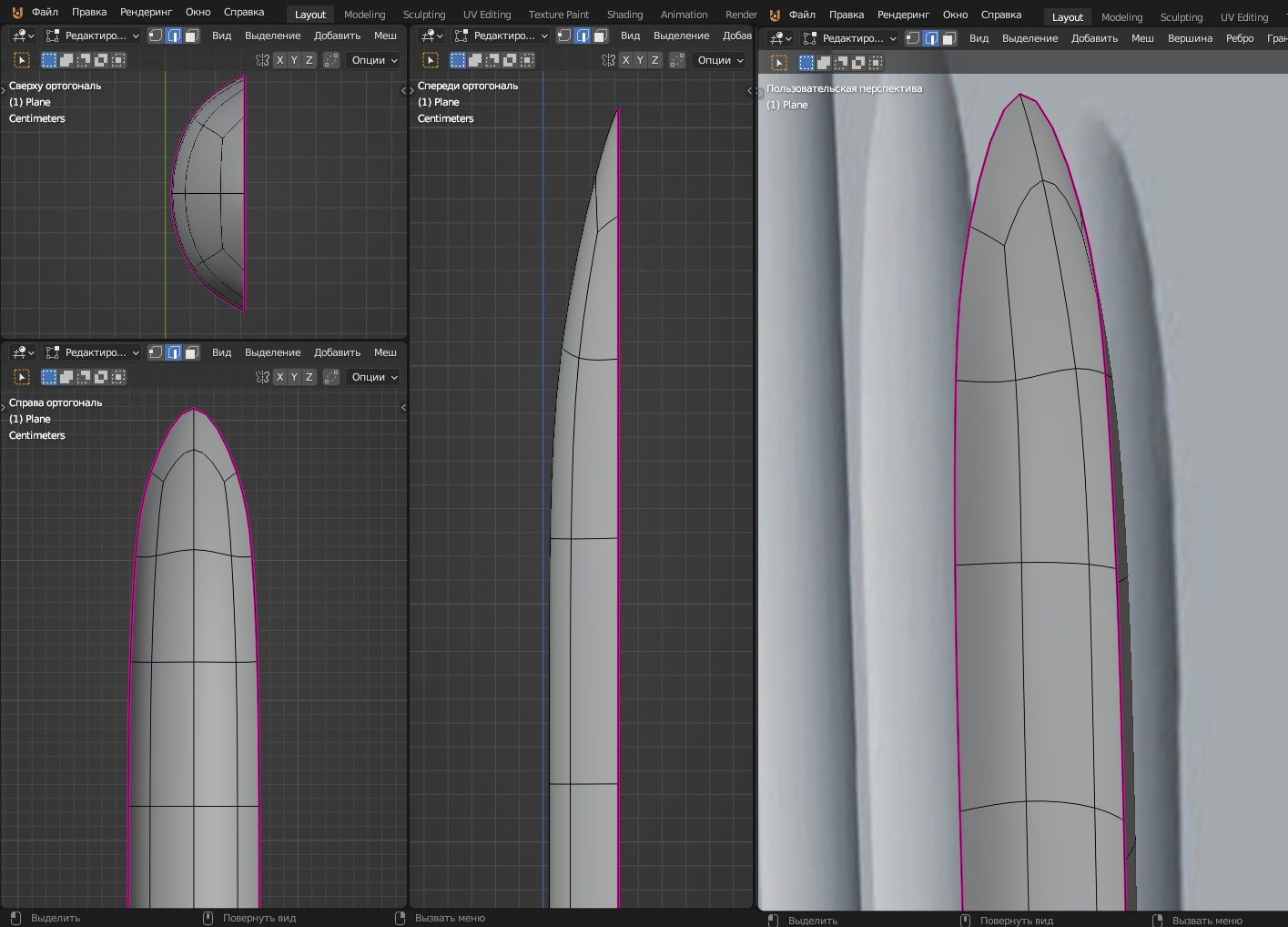

lala146mail, Булеан (Boolean)

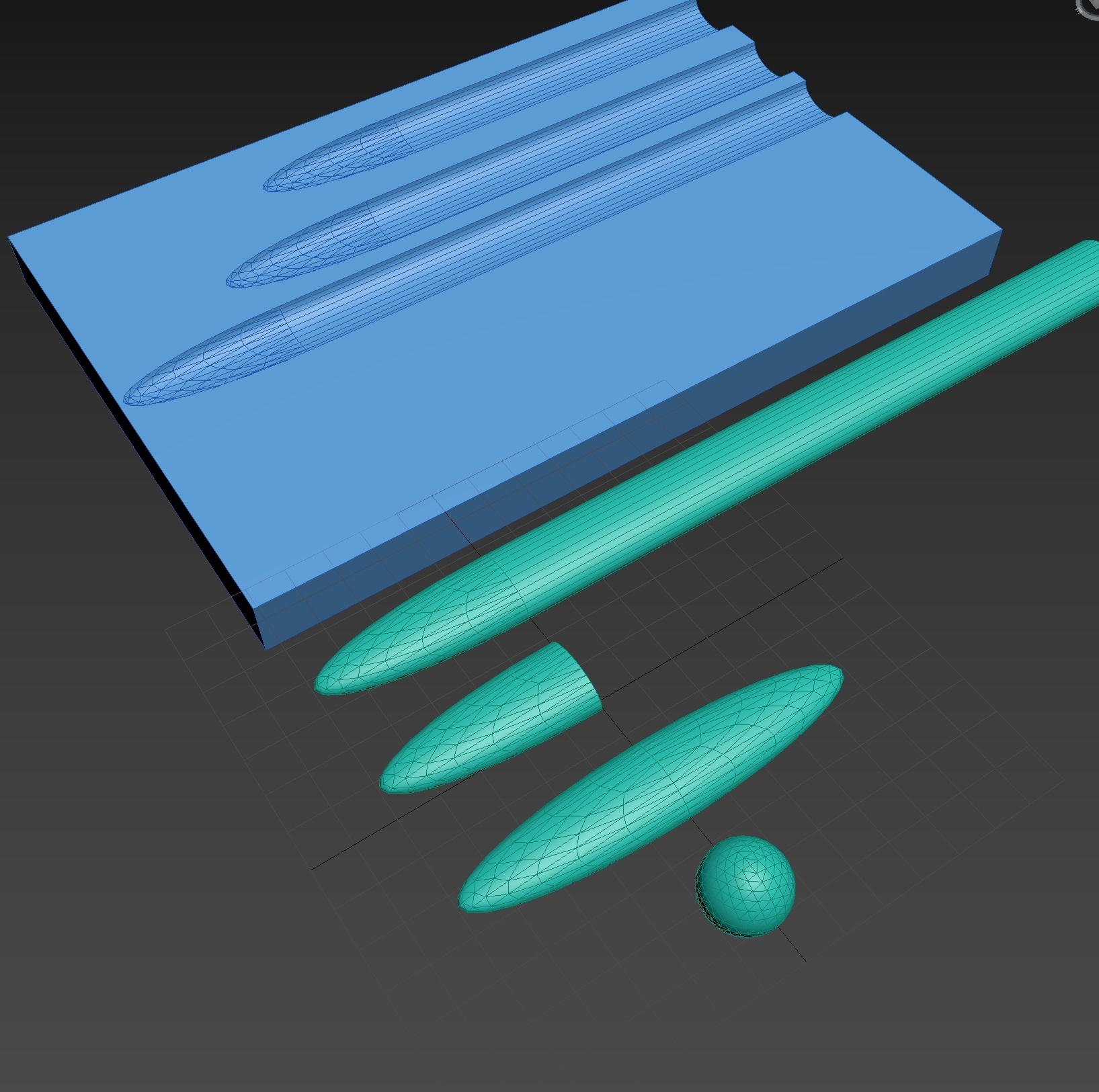

Сообщений: 4665
геосфера, поворот, масштаб, чуть редактирование и в конце булин

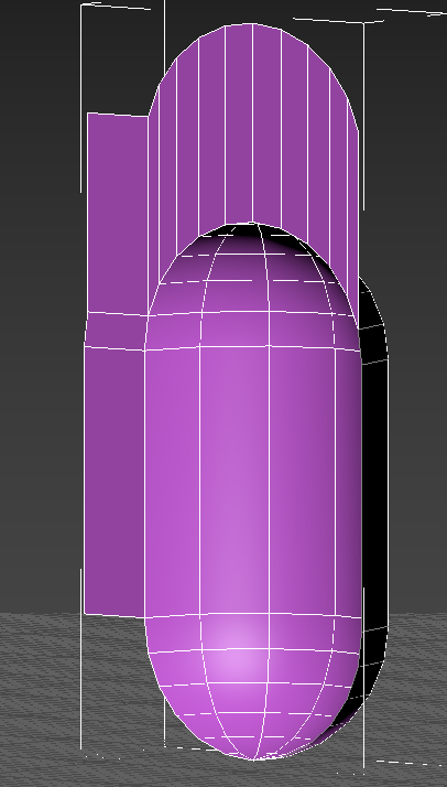

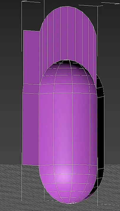

можно без булена
строите капсулу, срезаете половину, с шифтом вытягиваете грани вверх и вбок, чтобы создать нормальную топологию,, флипаете нормалки, потом подгоняете под рельеф модуль, дорабатываете его и размножаете

D_art_S, только на рефе скругление не как у капсулы, а если вытягивать капсулу выйдет криво и топология не подходит под такую форму, я не просто так геосферу взял вместо простой сферы, сначала пробовал сферу

а в чем трудность взять ффд и поправить форму? Ну на крайняк три действия руками, создать луп на конце и отредактировать округлость. Главное что не будет гемора с сеткой и можно под сглаживание запилить

5 минут через капсулу под сабдив

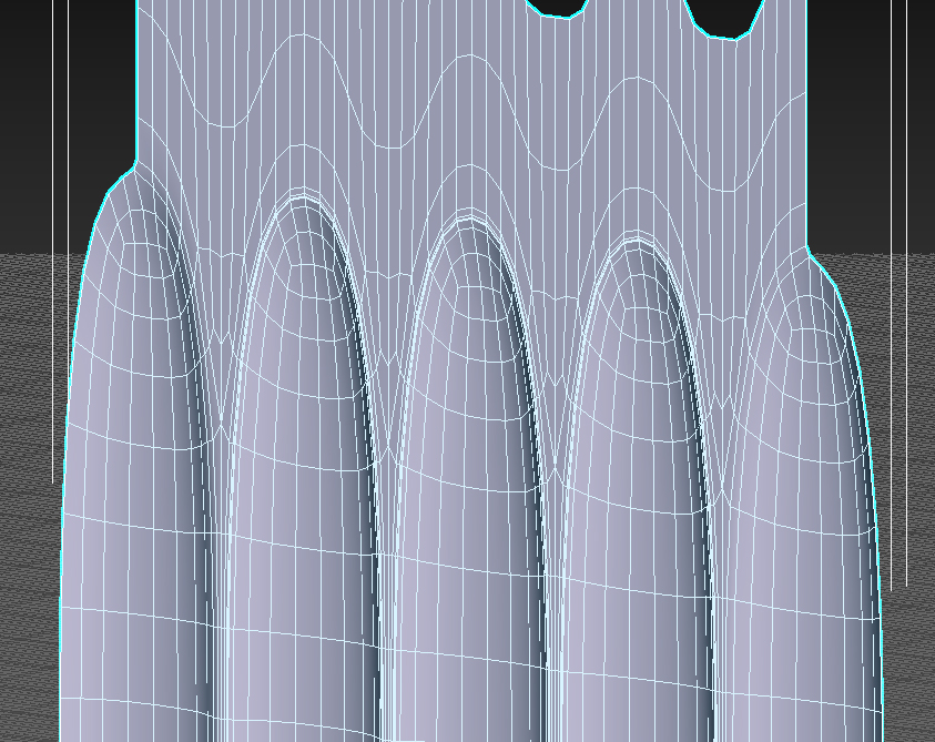

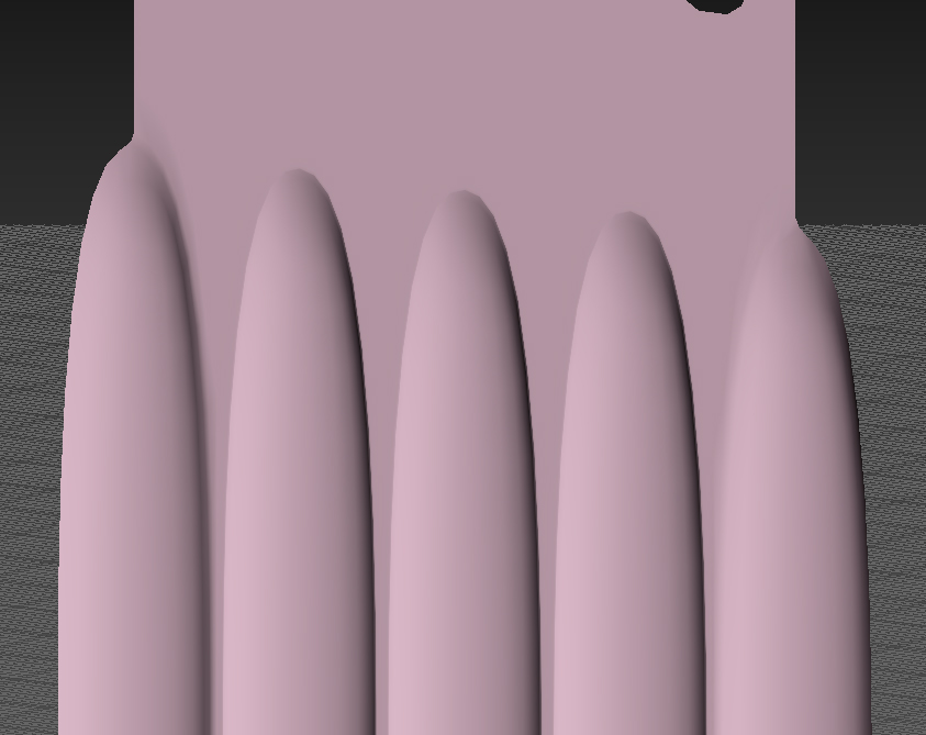

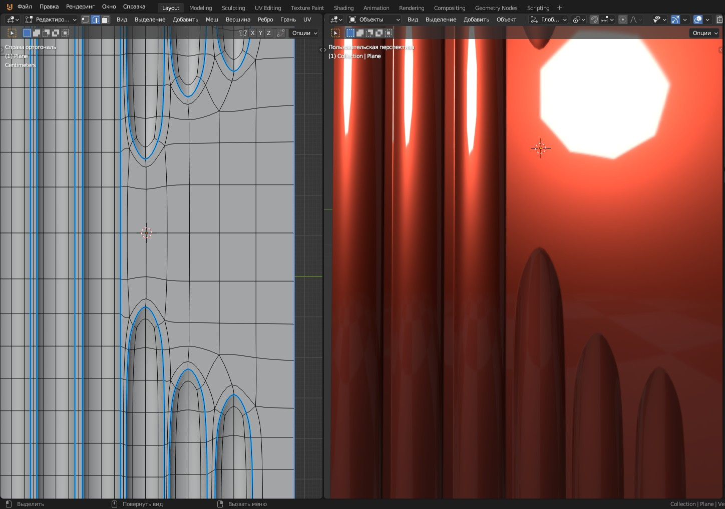

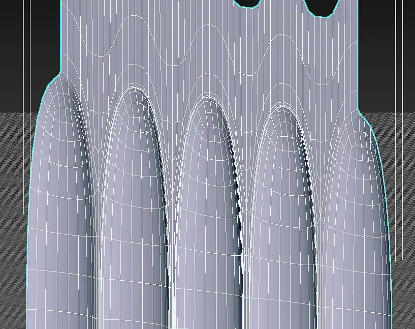

Моё мнение, надо осваивать поли моделирование под Subdivision Surfaces. И все вопросы как смоделировать ту или иную штуку отпадут. Пока придумываешь супернанотехнологичный способ создать кучу ненужных полигонов, а потом такой же способ их помять. проще создать несколько нужных полигонов руками.
D_art_S, уже показывал аналогичный результат. Но там полная сетка показана. Я лишь хочу заострить внимание на том что Subdivision Surfaces, или MeshSmooth, это не столько сглаживание сетки, сколько возможность контролировать одной вершиной, или одним ребром множество соседних.

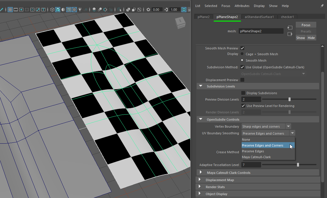

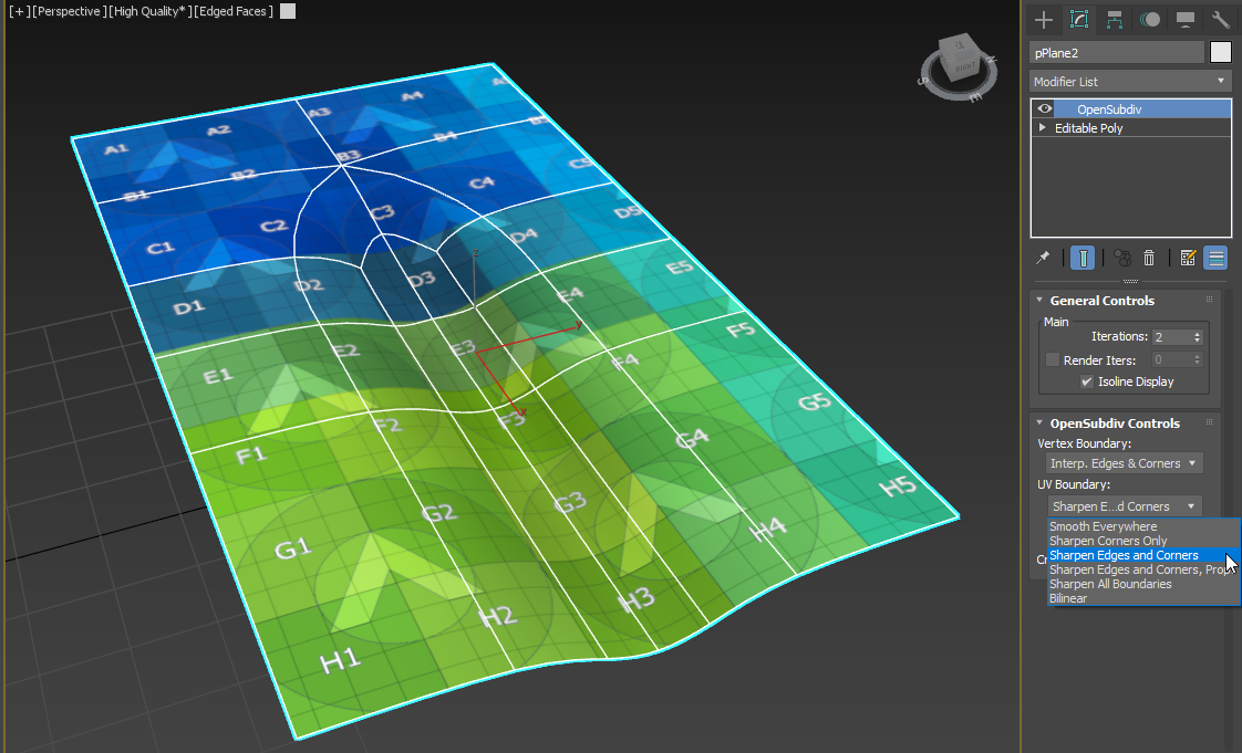

Mihanik68, согласен, плюсую, правда в этом случае preserve uv будет уже недостаточно, если материал не краска, - в сабдиве потребуется выбрать как мин. sharpen edges and corners, чтобы текстура при сглаживании не поплыла:
* тут пара видео на ютубе для справки, где всё это пригодиться может: 1 / 2
