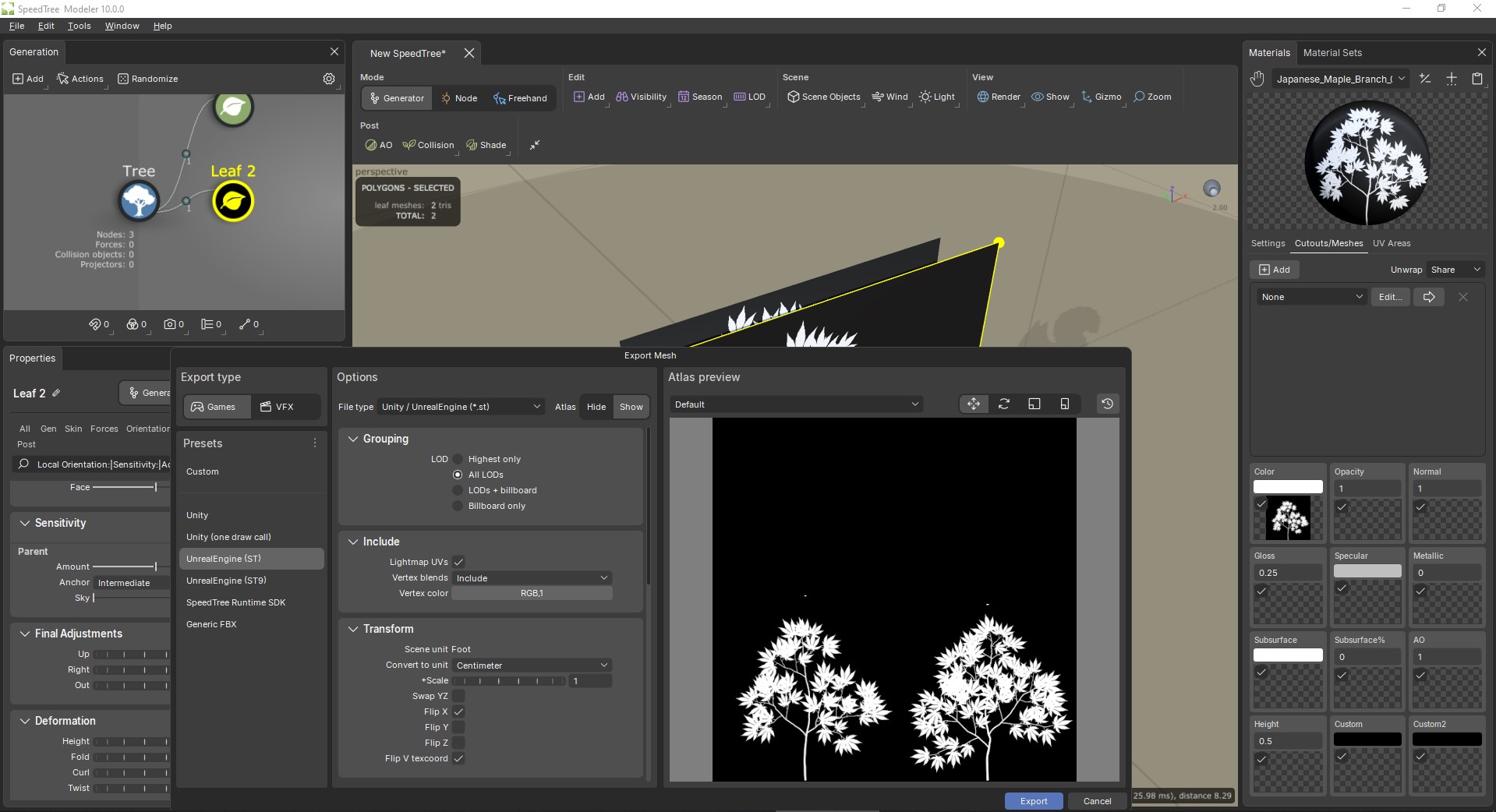

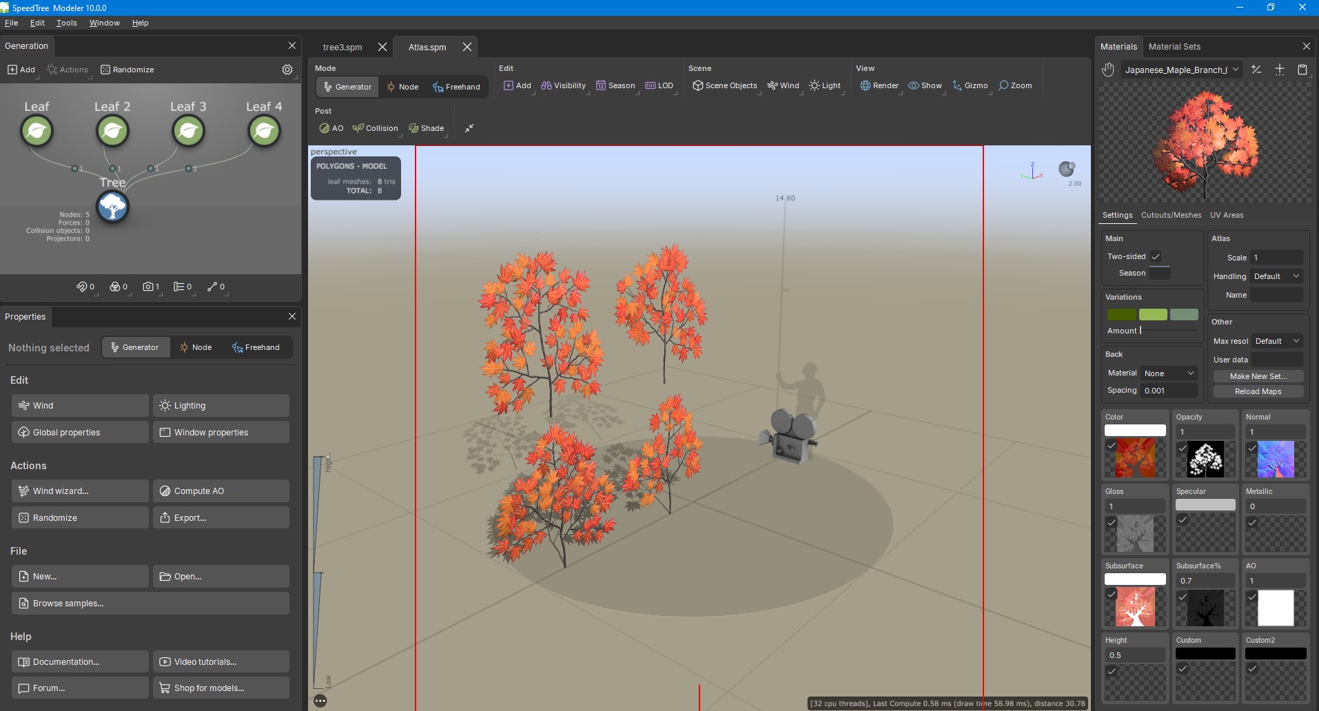

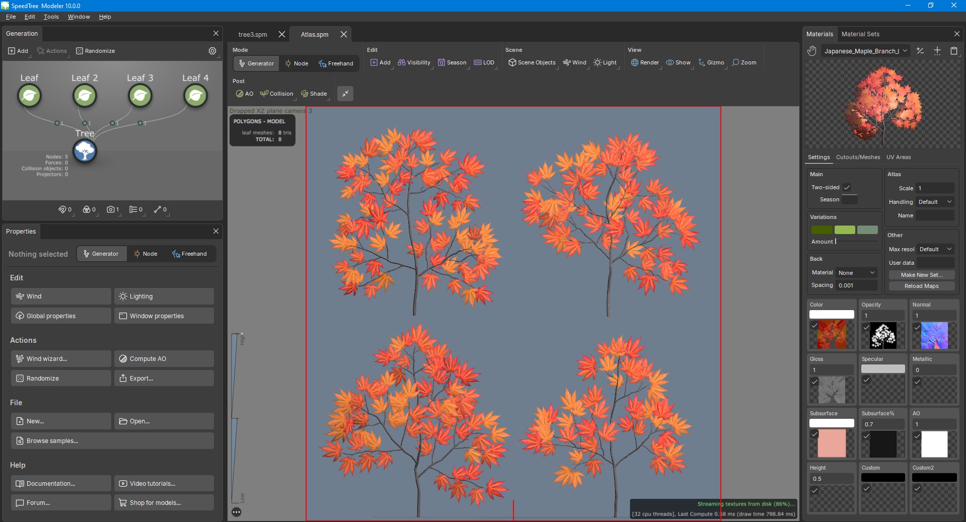

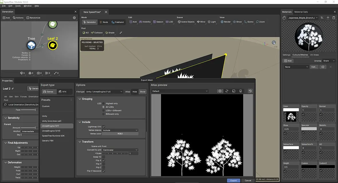

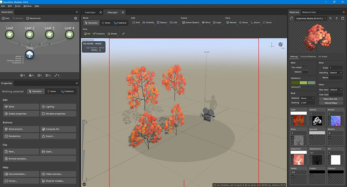

Не там не вариант, очень муторно. Есть идея в SpeedTree попробовать собрать
Вот делал пару лет назад, но уже забыл все. Они в 10-ой версии интерфейс поменяли слегка.
короче можно собрать. нужно 3 плоскости к примеру сделать. Зависит сколько кусочков будет или материалов.  Ну стандартный лист плоский. А потом при экспорте оно соберет весь материал в атлас. Там двигать вроде то же можно.

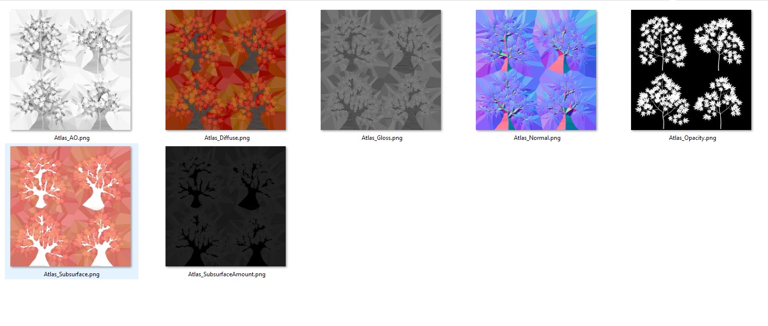

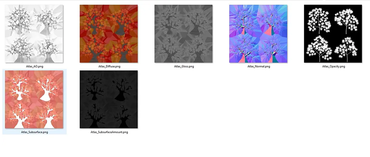

Проблема была в том, что нужно собрать PBR карты. Тут они автоматом все подгружаются

У меня получилось это сделать в SpeedTree. Просто сделал отельный файл с плоскостями на которые назначил материалы. кстати норм выходит.
Ну вот так можно любой атлас собрать. но до этого нужно додуматься.
