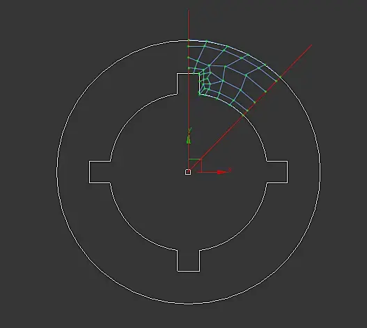

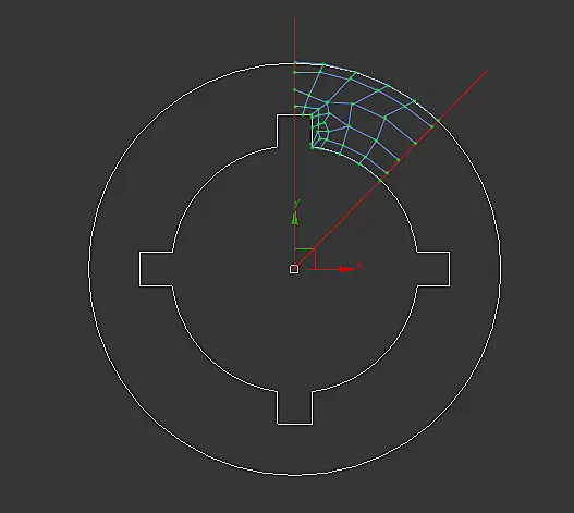

Доброго времени. Имею такой сплайн. Мне надо правильно соединить внешнюю и внутреннюю части. Далее эта модель в эдит поли и экструд. И в конце применить сглаживание, допустим турбосмус. Естественно у меня ерунда получается. Хожу вокруг да около, понимаю что надо добавить  ребер между окружностями, но как это сделать грамотно? Новичек!
Сообщений: 4822
Сойдёть?
На сайте c 25.10.2011
Сообщений: 952
Пенза
Я бы построил сетку, ориентируясь на эти сплайны. Только сплайн должен быть в центре системы координат. А сетку строить из plane, также помещенного в центр системы координат.Для 1/8 фигуры, остальное достраивается симметрией. Потом shell и turbosmooth.

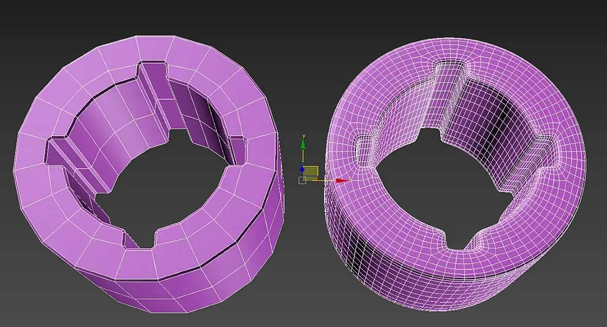

Я п так сделал, потом шелл
Так покажите, что в итоге у вас получилось.

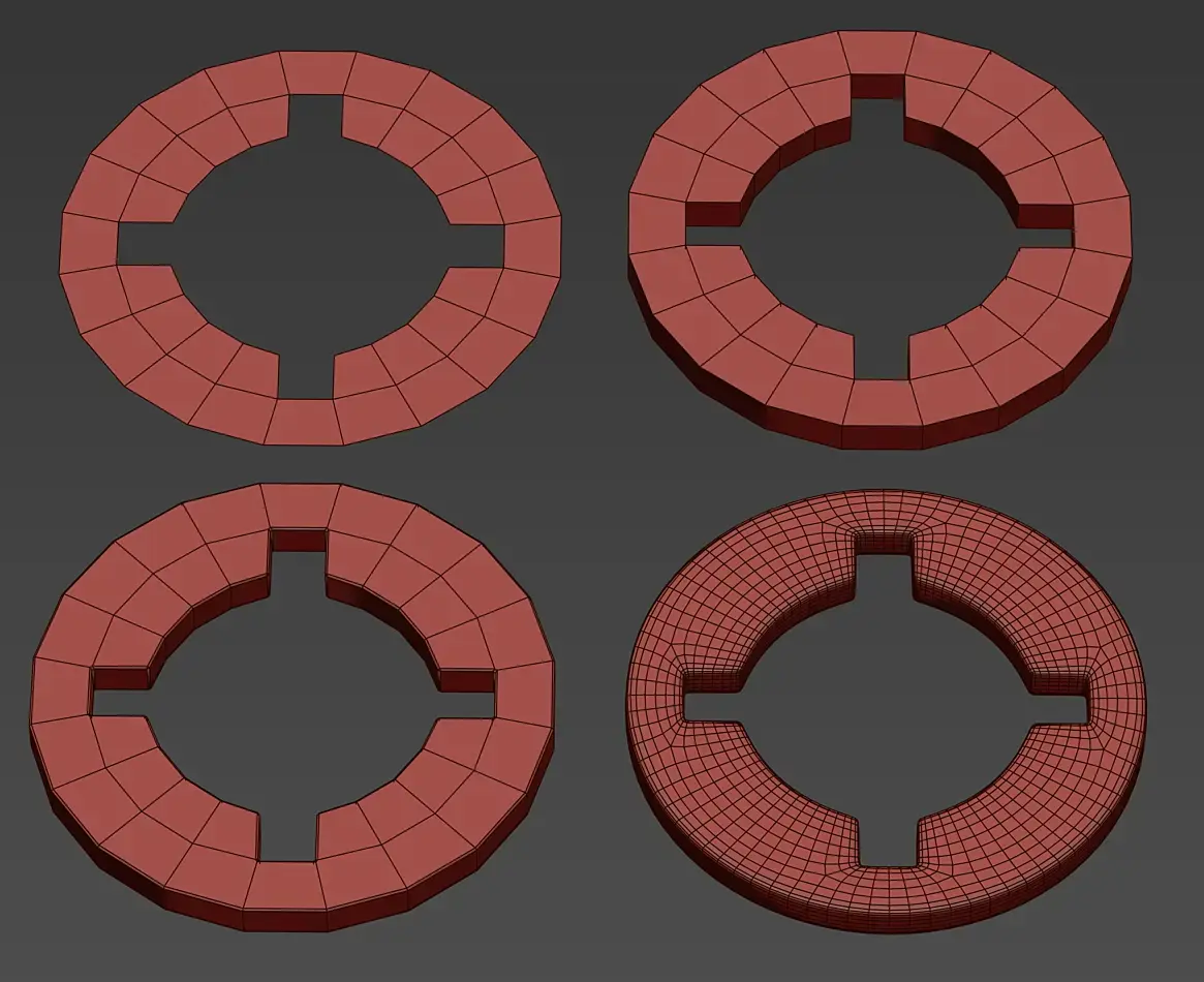

здесь даже сплайны ненужны
цилиндр подойдет для отправной точки

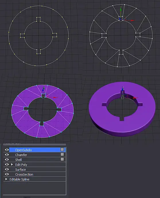

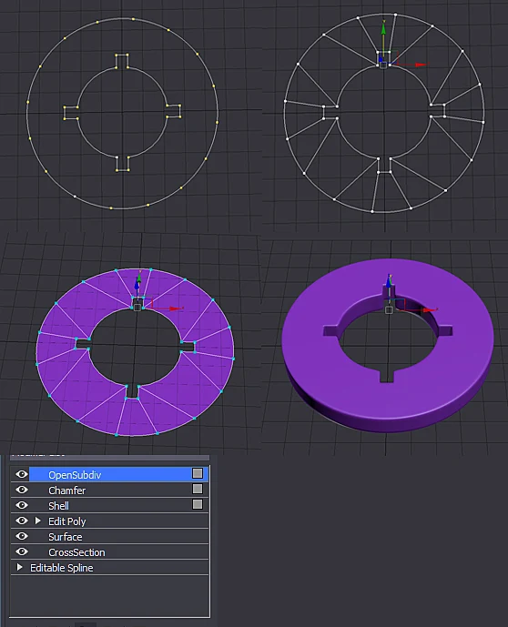

Через Модификатор CrossSection. Из ручной работы только точки по внешнему радиусу добавил.

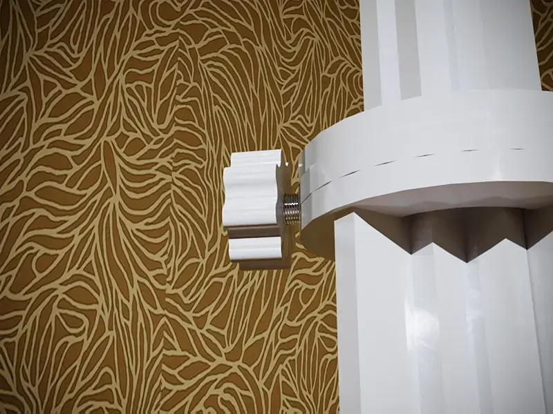

Я понимаю это. Тут дело в другом, может и неверно думаю, но я начертил чертеж изготовил изделие на ЧПУ, все собрал и хочу этот чертеж визуализировать максимально реалистично. Вот делал пробный рендер, как сами видите моловато ребер. Конечно там не надо сильное сглаживание, но просто хотел разобраться.
И вот даже эта крутилка состоит из двух одинаковых деталей, но при рендере сливаются воедино. Всем спасибо)
