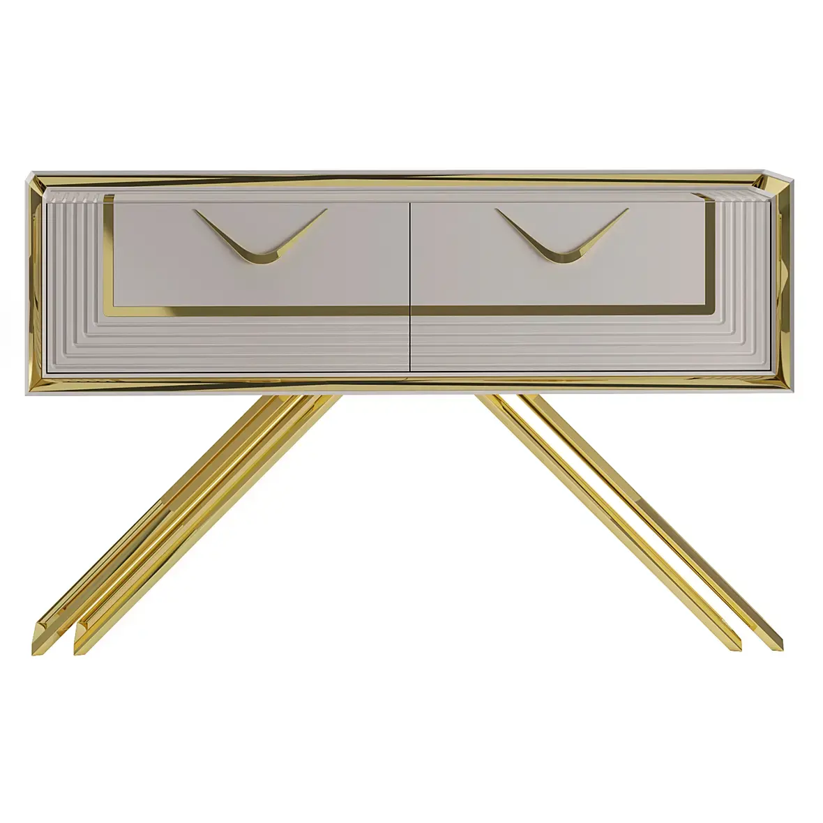

реф вот

Эту бросьте, делайте другую без зеркальных вставок. Построить сцену для презентации такой модели могут лишь не все

реф вот
А где же рендер?? твой.

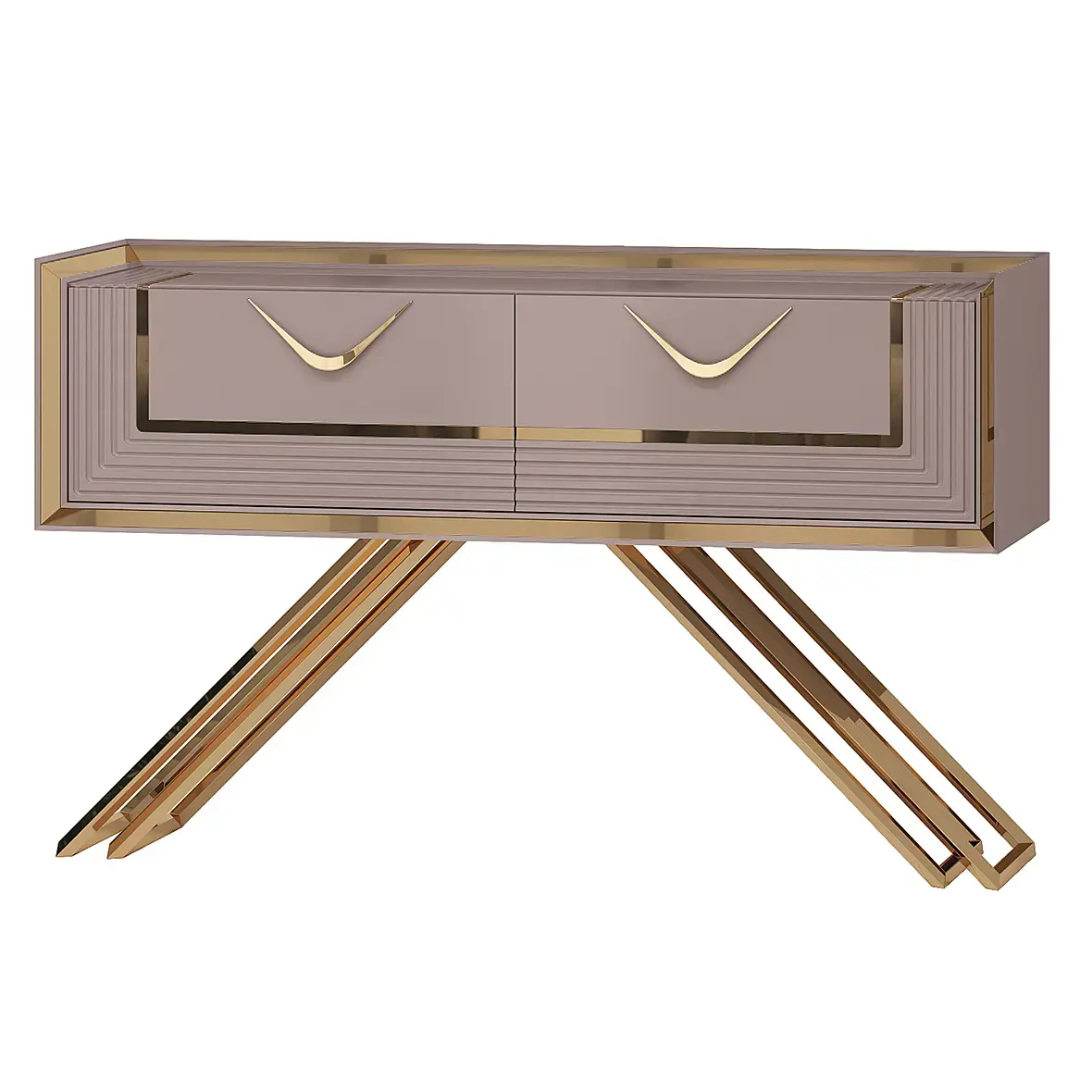

так первый же пост

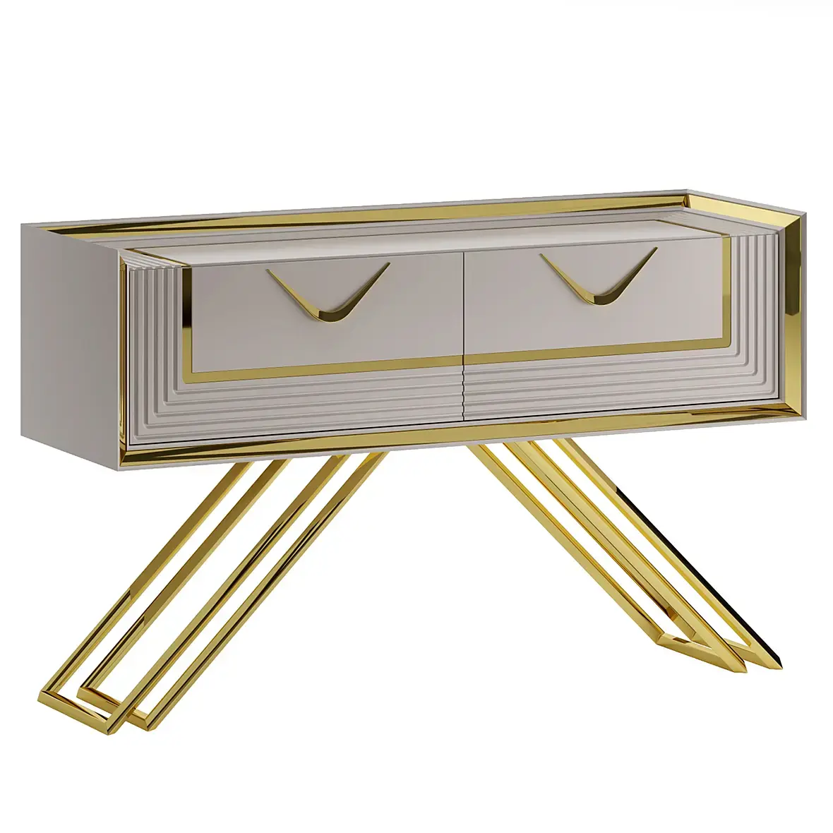

Во первых вы совсем не попали в цвет металла, он больше в медь отдает, а у вас он неприятно жёлтый, тумбу тоже можно по цвету подкрутить
Не надо ставить глянцевость на 100 процентов тогда отражения будет не таким четким, при желании можно лёгкой потёртости типо отпечатков добавить но тут главное не переборщить
Доработать покраску чтоб она была не такой однородной тоже нюансах, добавить карту в рефлект и шероховатость в бамп
Свет по другому поставить чтобы читалась форма тумбы, сейчас у вас боковая и передняя грани фасада одинаково освещены а свет куда то сверху с краю падает а по хорошему бы осветить фасад

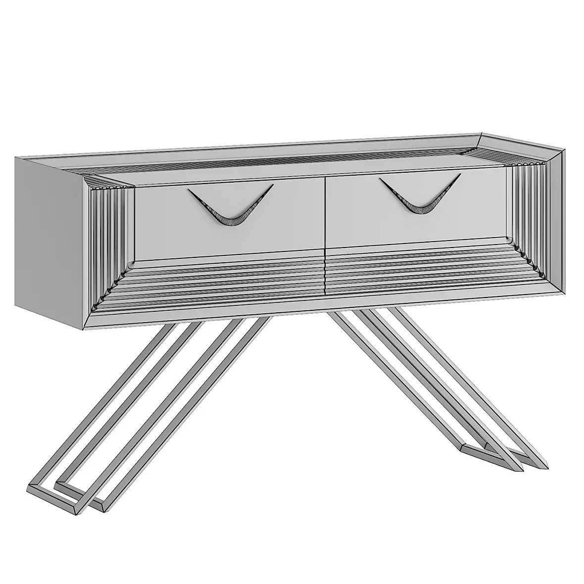

Проверить группы сглаживания, и нормали есть ощущение на металле что-то не так с геометрией особенно на ножках и обрамлению которое идёт по периметру, отражение там скачет как попало и перекручивается, но возможно это неудачное окружение или hdri

Наверное не совсем правильно понял, ...
но похоже, что рендер не так круто выглядит, как ref. Можно было бы ещё лучше сделать света и тени.

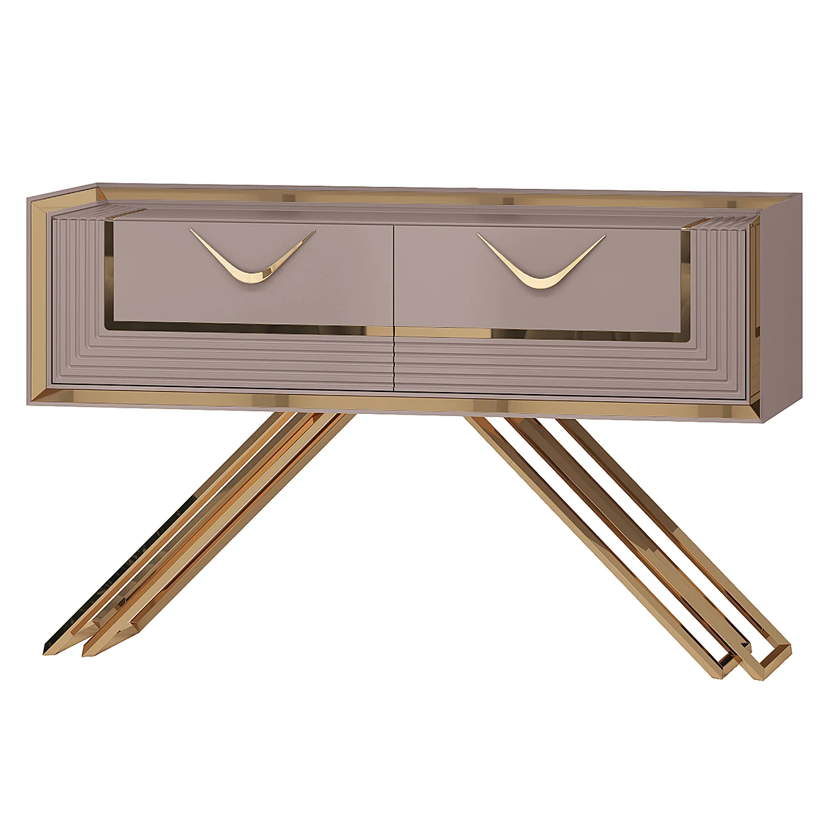

такой вот вариант )
